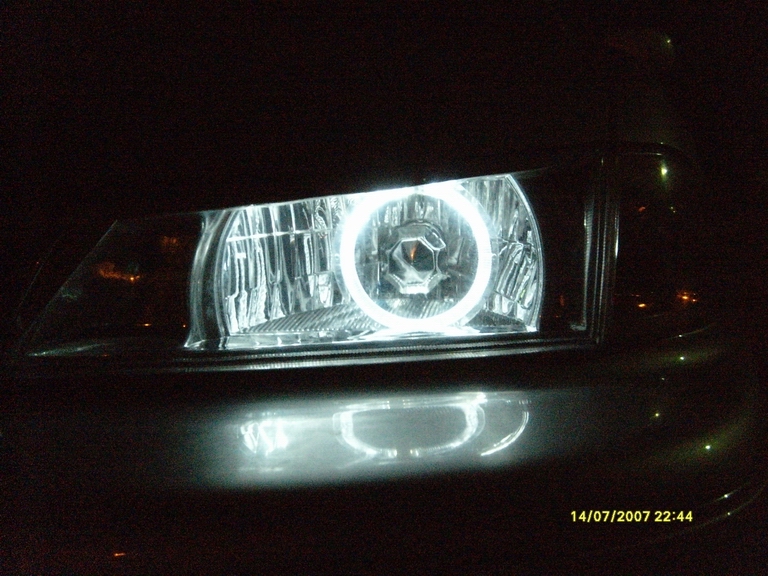

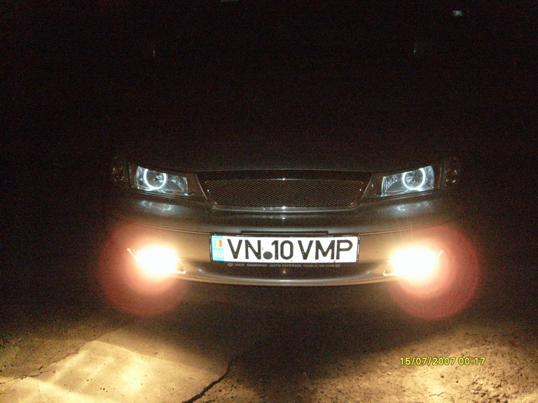

Pas cu pas:
1 demontat grila radiatorului
2 dat jos farurile
3 cu un feon special care da o temperatura de 100 grade am incalzit marginea de plastic a farului de langa sticla acestuia
4 cu o surubelnita am indoit plasticul putin cate putin pt a putea mai apoi sa bag o surubelnita dreapta intra sticla farului si plasticul de care acesta este lipit cu silicon
5 dupa ce am data jos sticla farului am pozitionat inelul pe oglinda si l-am lipit cu poxipol
6 am scos firele prin partea de sus a oglinzii si le-am legat la pozitie
7 am pus silicon de geamuri pe rama de plastic a farului si am pus la loc geamul acestuia
8 am montat farurile la loc apoi glila radiatorului
9 am asteptat sa vina noaptea
10 am vazut rezultatul
