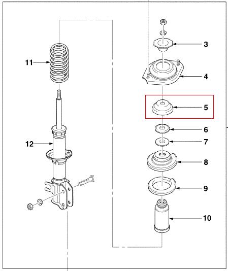

FLEX Posted September 23, 2004 Share Posted September 23, 2004 Ca de ce sint suparat: acum 3-4 luni merg la Autonet sa-mi schimbe amortizoarele ... zic aia ca si flansele de amortizor sint uzate si ca ar fi bine sa le schimb ... costa mai nimic, 150.000ROL amindoua, dar manopera e 2.4 ore! ... adica un mizilic de vreo 700.000ROL! fie, merge, zic eu, au tinut alea originale 25.000km, astea or tine tot atit! Azi ma duc la schimbat pivotul si iar: "sint uzate flansele de amortizor!" bai, sinteti nebuni, cum draq, au tinut numai 6000km? imi arata, erau turtite ca naiba, cam cu 1cm mai mici decit unele noi! Il iau la intrebari pe domn' inginer, ala imi zice ca asta le vine de la Craiova, asta monteaza pe masini, eu trag concluzia ca se livreaza piese de cacao, ala nu zice nici da, nici nu. Morala: daca vi se intimpla sa vi se spuna ca sint uzate flansele de amortizor, incercati sa nu luati junk-urile din service, ci sa cumparati ceva de firma! eu asa o sa fac, numa' de-al dreaq nu mai pun "originale Daewoo", ca n-am facut nici o afacere! Federal Mogul, Ferodo, Bosch, ce-o fi, eu originale nu mai pun! Despre aceasta problema o sa trimit un mail la Craiova, insotit de documentarea necesara (facturi, etc.), sa vad ei ce zic ... pina acum, cel putin, macar la bucsaraie nu exista termen de comparatie intre Daewoo si Dacia, dar se pare ca legendele apun, ca orice e prea frumos pe lumea asta. Atasez desenul din manual, sa va prindeti despre ce e vorba, si daca diseara are cineva vreun digital bag miine si o poza cu ce au scos de pe masina mea. PS: Flansele sint identice cu cele de Tico, ele tin loc de rulmenti pe care pivoteaza amortizorul (slava Cerului ca nu avem rulmenti, cine stie aventurile lui Megane II cu flansele de amortizor isi da seama despre ce vorbesc!). Link to comment

FLEX Posted September 23, 2004 Author Share Posted September 23, 2004 Scuze, Vaxxi, aia e! piesa care vine de jos in sus in capul amortizorului ... Link to comment
VAXXi Posted September 23, 2004 Share Posted September 23, 2004 Aha. Păi am avut şi eu problemă cu ea, în sensul că la denivelări, troncănea ceva pe stânga-spate. Mie mi-era teamă că era amortizorul dus (deşi la testul primitiv cu revenirea era ok), şi în service mi-a zis că e respectiva bucşă. "Ok", zic eu, "păi schimbaţi-o !" "nuu, că de la Craiova nu se vinde separat, doar cu amortizor !" Aşadar, a mai improvizat mecanicul ceva din nişte bucăţi de cauciuc şi a dispărut troncănitul Link to comment
FLEX Posted September 23, 2004 Author Share Posted September 23, 2004 Ahaaaaaaa! pai sa sti ca mec-ul ar putea avea dreptate! respectiv, daca la Espero amortizoarele spate sint prinse pe sasiu ca la D1300 (adica axul amortizorului e filetat in cap, iar bucsele prind intre ele tabla sasiului), atunci intr-adevar bucsele alea se vind numai cu amortizor! adica, de fapt, amortizorul nu se vinde fara bucse! La Matiz (suspensie fata McPherson), amortizoarele se vind fara bucse, ele se aseaza pe flansele astea, care tin loc de rulment, pentru a permite miscarea de rotatie. Link to comment
VAXXi Posted September 23, 2004 Share Posted September 23, 2004 Aham. Deci de-aia au rezistat la mine mai mult. Într-adevăr, sunt prinse pe şasiu... adică vine tabla îndoită, formează "oala" amortizorului, care are în vârf o gaură prin care intră amortizorul, flanşa, o piuliţă (cred) şi încă un capac de cauciuc cu rol estetic. E bun sau rău sistemul ăsta de fixare "ca la Dacia" ? Link to comment
FLEX Posted September 23, 2004 Author Share Posted September 23, 2004 E la fel de bun ca oricare alt sistem, pina la urma ... singura nasoleala posibila este ce ai patit tu, respectiv sa se buleasca bucsele, iar amortizorul sa fie OK ... nu se dau bucse separate pentru acest tip de prindere! Link to comment

FLEX Posted September 23, 2004 Author Share Posted September 23, 2004 Poi uzura se constata vizual, in prima instanta (adica apar niste lufturi intre ea, oala amortizorului si bucsa din cap), apoi se apuca sa scirtziie, iar in faza terminala bocane toate pe acolo, inseamna ca e deja muci! Io am ajuns in faza 2 cu astea ultimele, cele originale le-am schimbat la faza 1. Link to comment

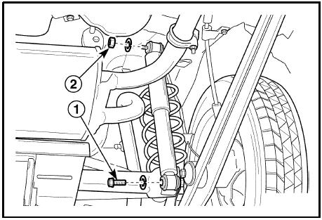

FLEX Posted September 23, 2004 Author Share Posted September 23, 2004 Ovi, pe spate iti scirtiie ori de la finitiile laterale portbagaj, ori de la cablul frina de mina fugit din clema ... FLANSELE SINT NUMAI PE FATA! Amortizorul spate e prins cu ureche bucsata (adica surubul se prinde perpendicular pe axul amortizorului, din lateral), si troncane, nu scirtziie ... de scirtziit ar mai putea s-o faca armata de bucse de pe puntea spate ... Link to comment
