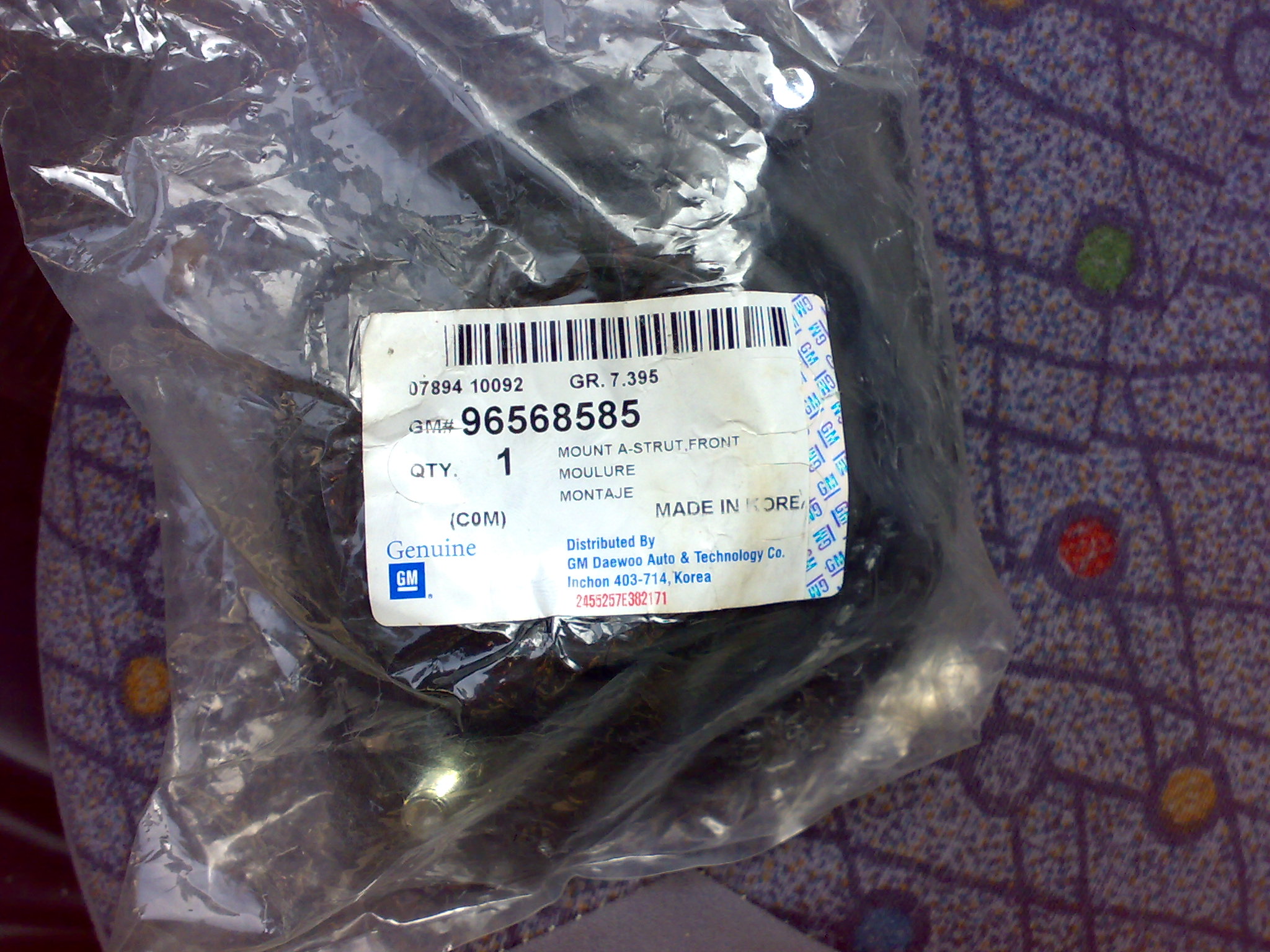

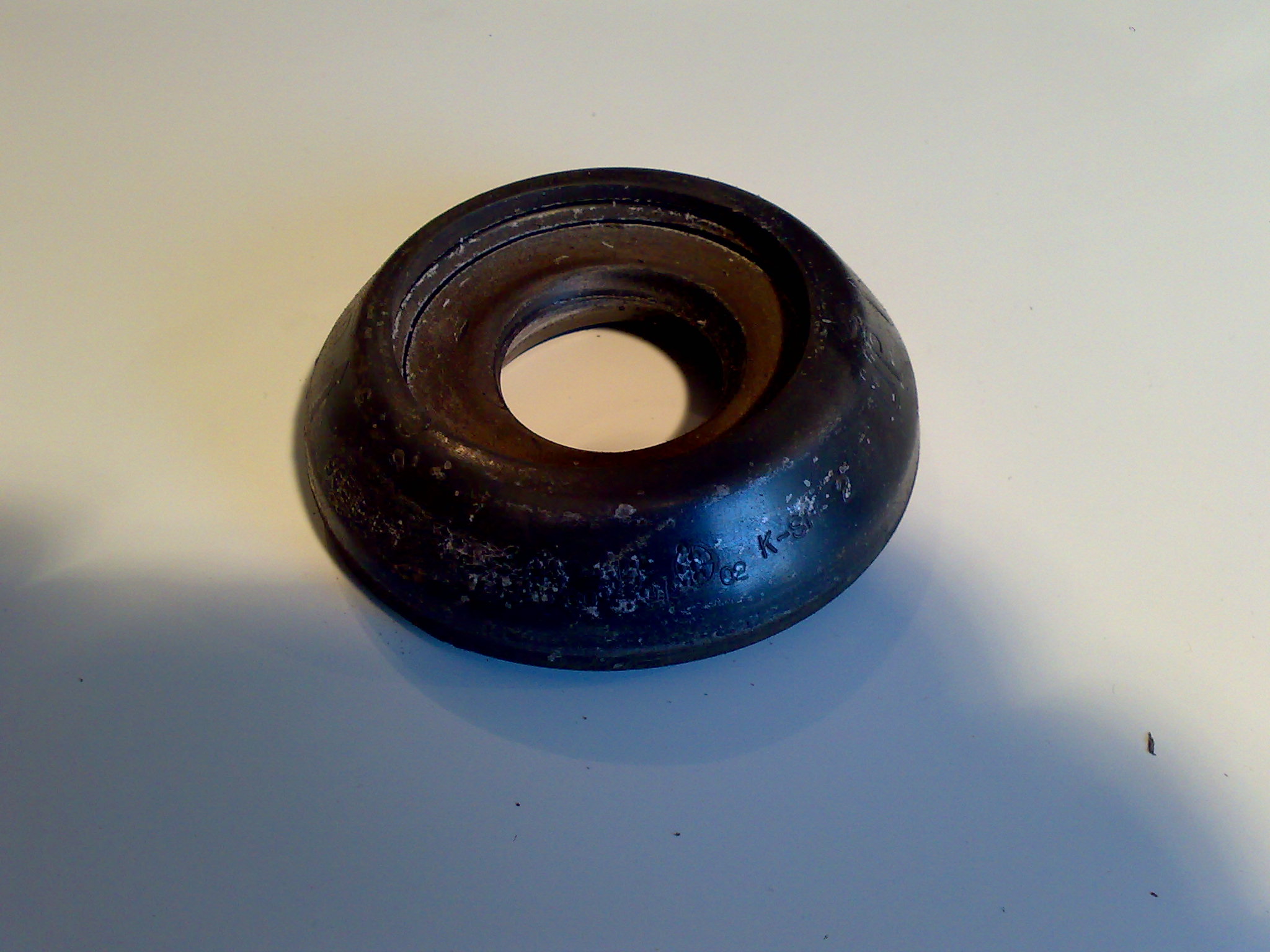

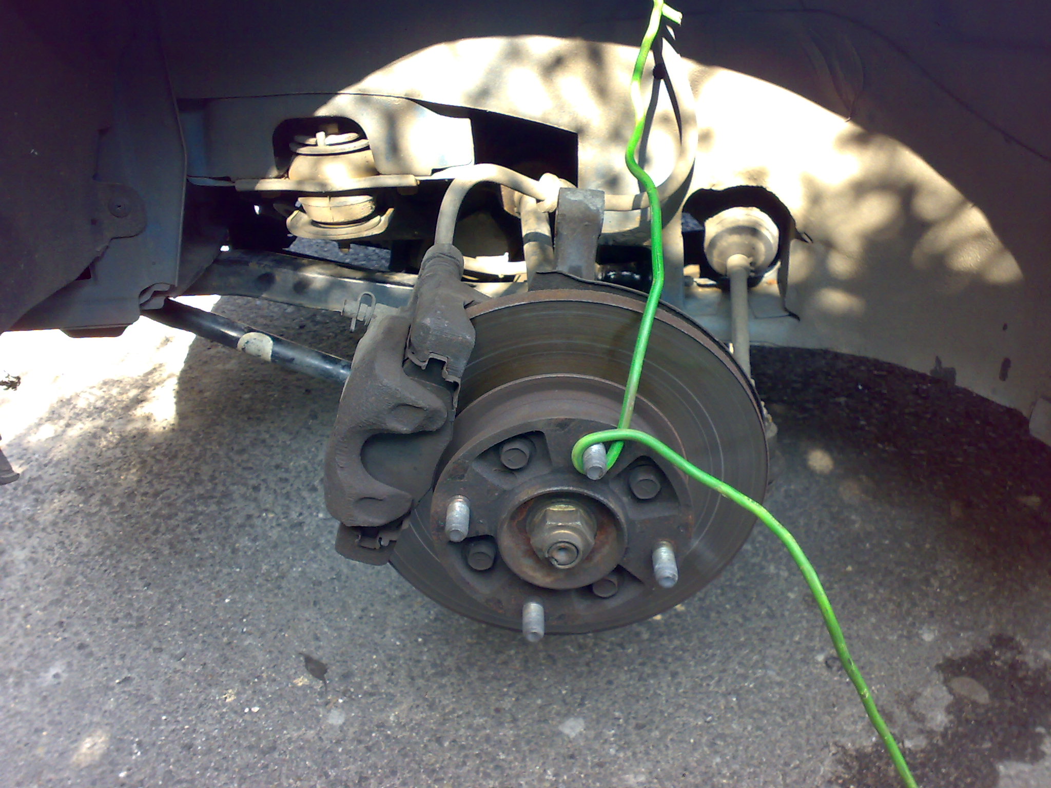

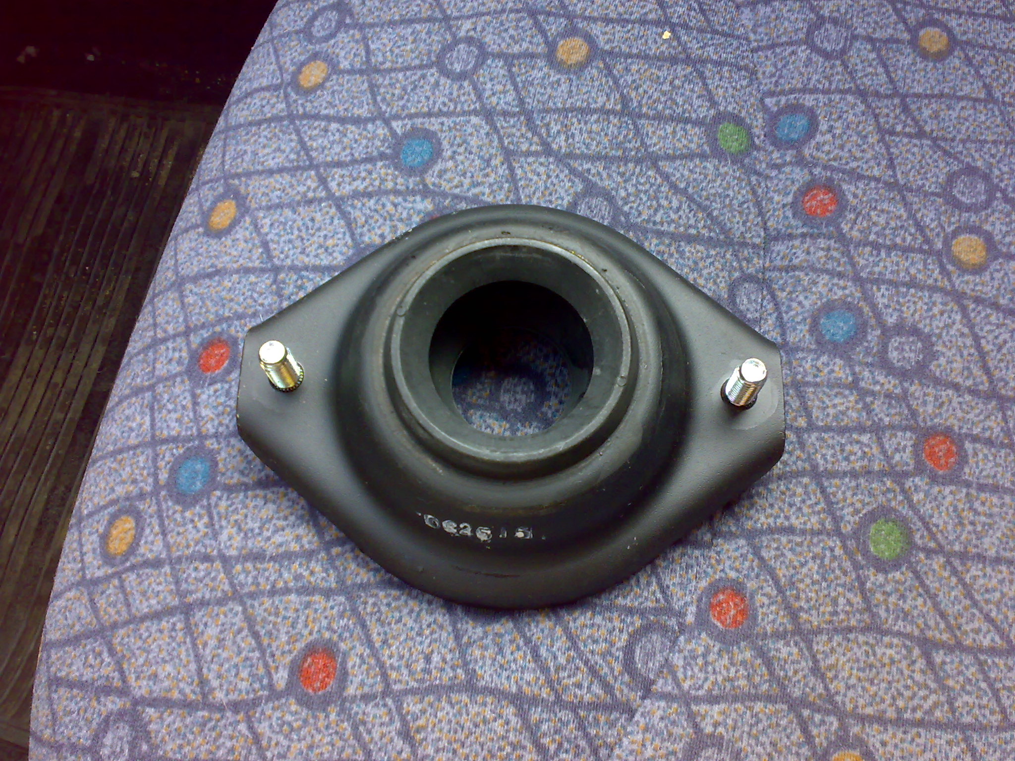

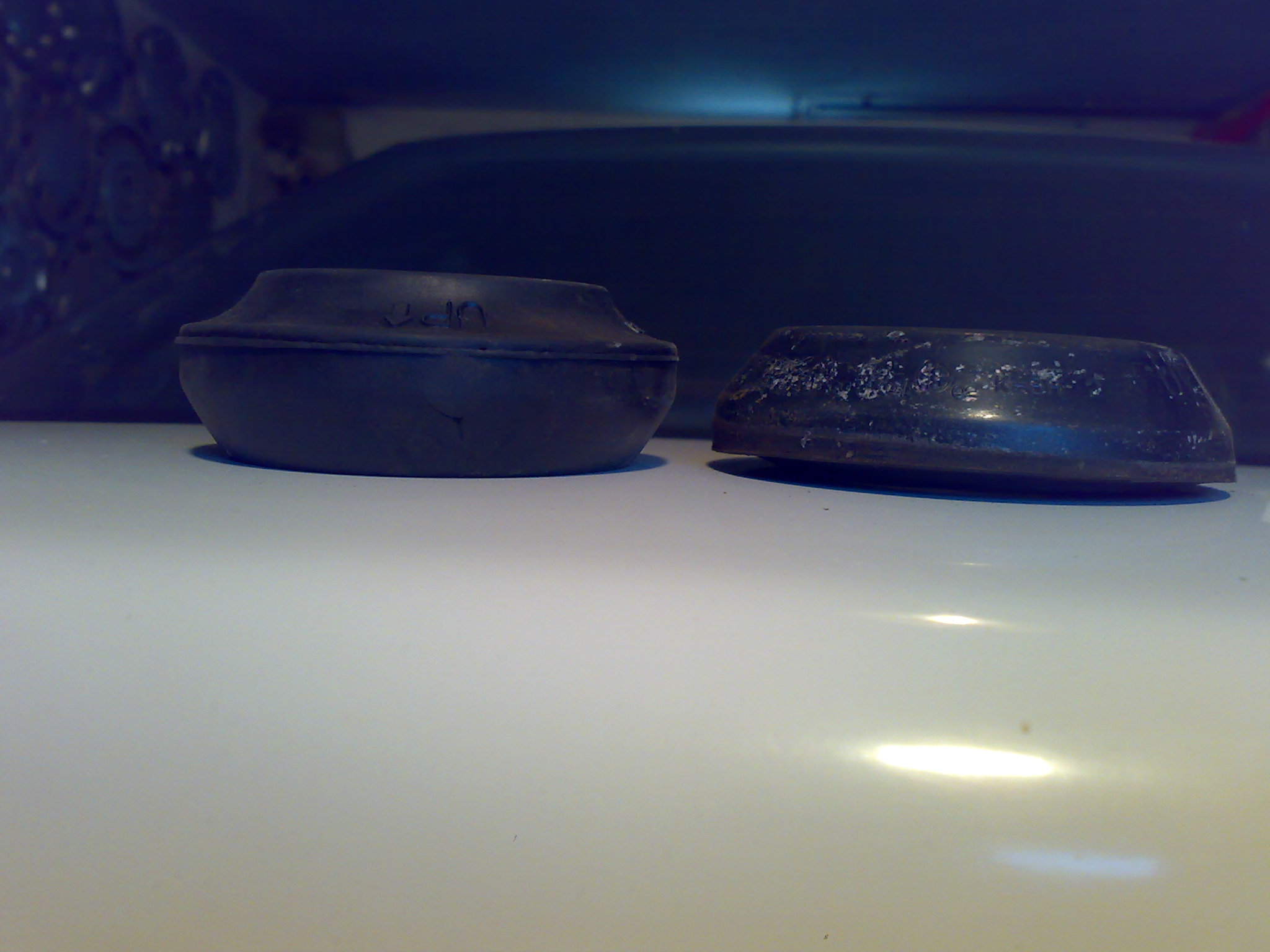

argon Posted October 15, 2010 Share Posted October 15, 2010 (edited) Am gasit pana la urma cu 35 ron montura completa, originala GM, sigilata, cu ea montata gapul acela este zero, chiar e comprimata putin guma superioara cu masina coborata. Niste poze si din timpul montajului, si flansa veche si tasata, si in ultima poza desi arata bine nemontata, flansa noua cu 10 ron de care trebuie sa va feriti...cu ea montata si masina coborata se comprima de ajunge fier pe fier, si in cateva sute de km e gata. PE ea scrie GY, aviz amatorilor sa nu lucrati/platiti manopera degeaba cu gunoaie de genul. Edited October 15, 2010 by argon 1 Link to comment
