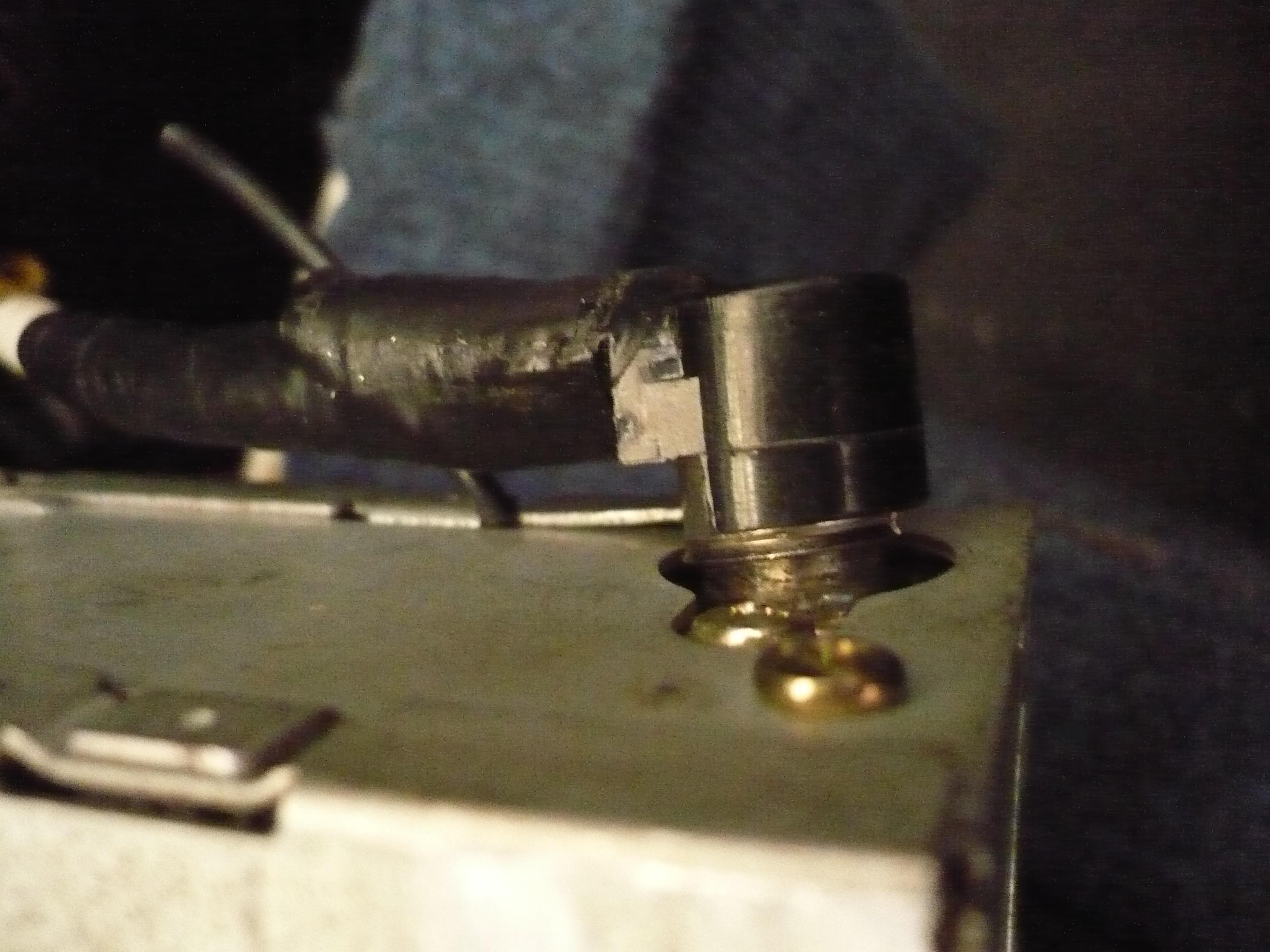

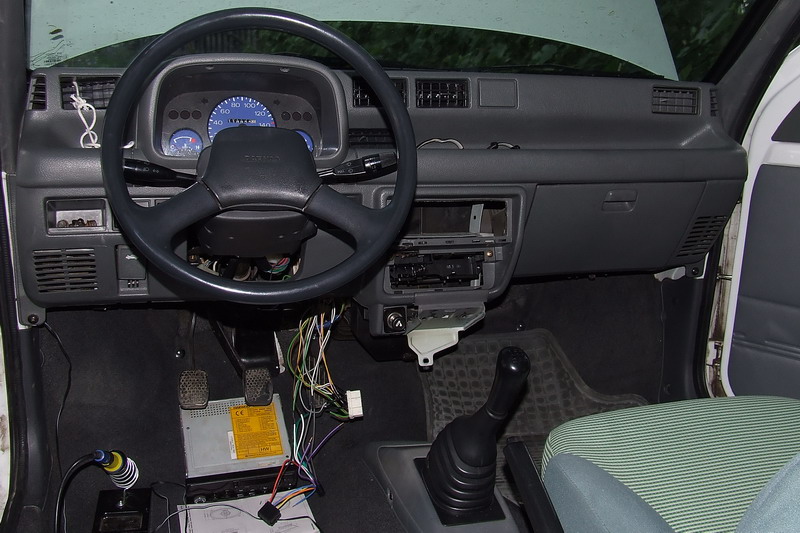

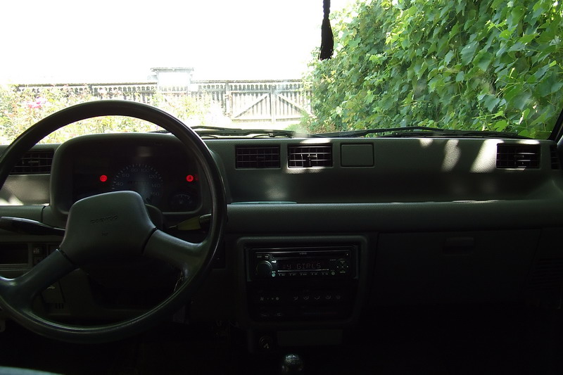

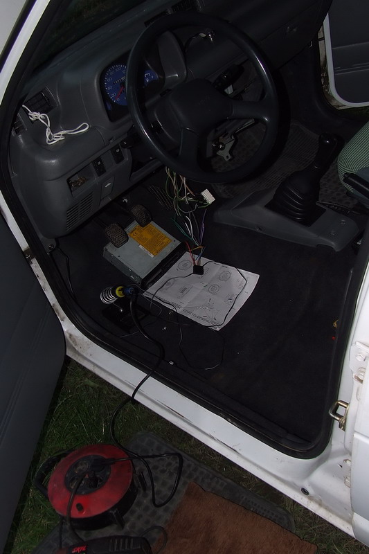

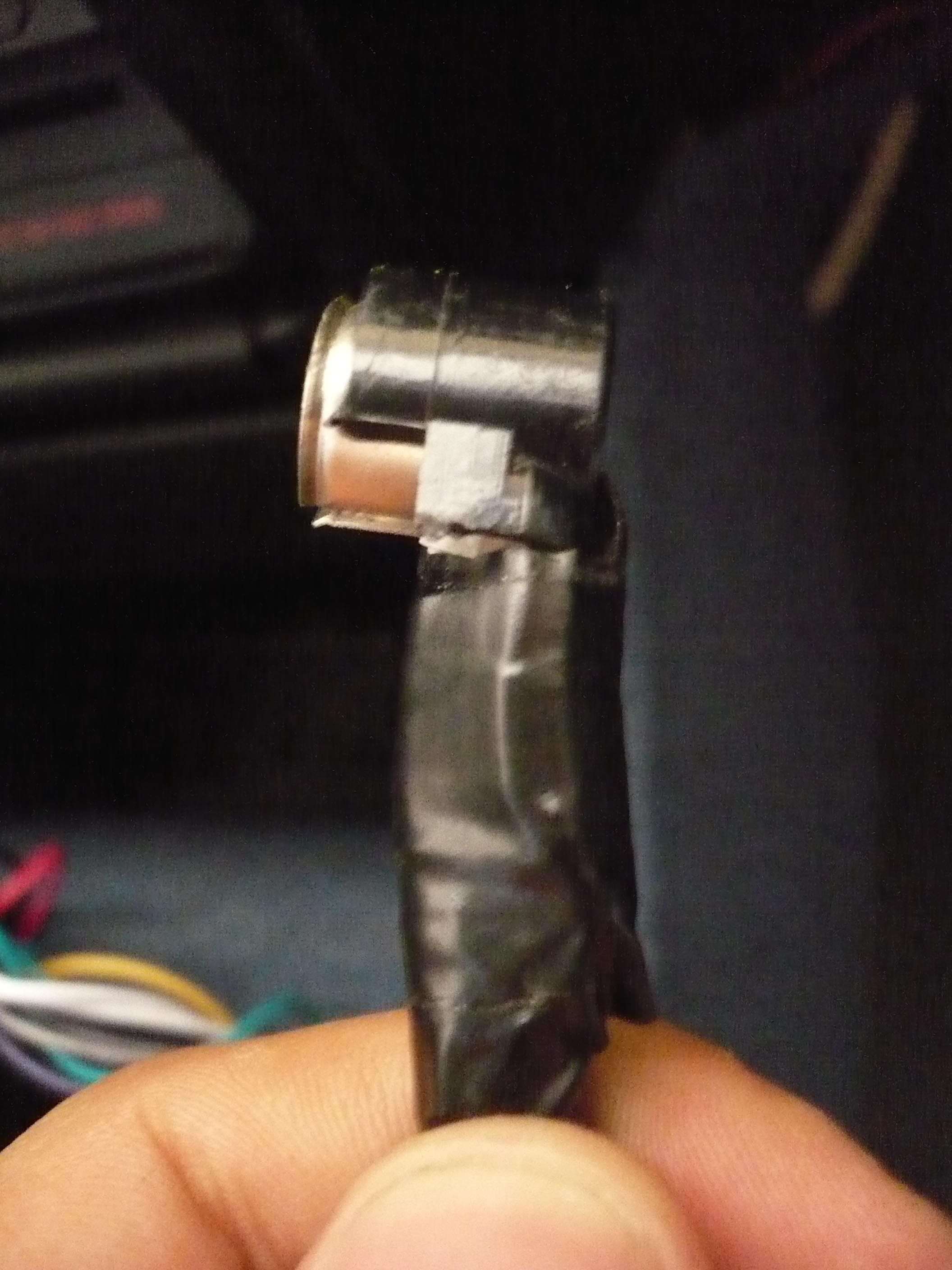

Carabusu junior Posted July 15, 2009 Share Posted July 15, 2009 Asa ... dupa o zi de munca am terminat si cu partea audio (momentan > ), am tras cablurile frumos, am facut legaturile la mufa ISO si am inghesuit mp3-ul la locul lui. Am avut ceva de munca la legaturi ca mufele care le-a avut masina au fost taiate si inlocuite cu una de Matiz si era o mare incalceala acolo da am rezolvat si a mai fost ceva de munca la bagat mp3-ul in gaurica aia pt ca iesea in fata un pic din cauza mufei ISO si mufei de la antena, am mai ramas si acum un pic in fata dar foarte putin, aproape se observa. O singura problema am, mufa antenei e cam mare si nu o pot baga ca-mi sta aiurea mp3-ul, se gasesc cumva mufe adaptoare? Ceva cu capul mai mic ... In rest ... se aude bine zic eu, eu is multumit, am lasat si dif-urile de fabrica, merg si ele acolo mai incet ... Si cateva pozne: Link to comment

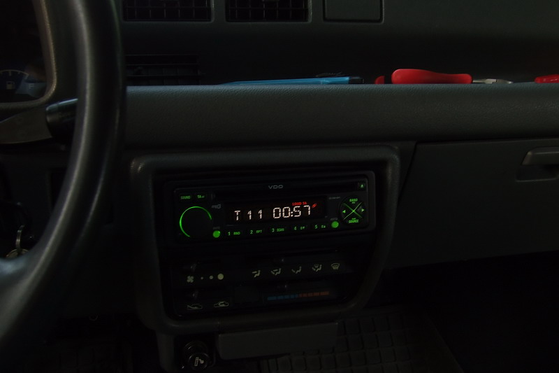

vlad_andrei Posted July 16, 2009 Share Posted July 16, 2009 Imi place mult de tot iluminarea mp3-ului! Abia astept sa vad pe viu cum se aude ! Link to comment
Carabusu junior Posted July 16, 2009 Share Posted July 16, 2009 (edited) O sa caut zilele astea o mufa adaptoare pentru antena sa-i pun, poate duminica rezolv si partea de radio ... Tre sa mai fac si o masca din Alubond sa o pun in spate ca mi-a ramas 4 mm spatiu intre mp3 si bord. @vlad_andrei - Cand o aduc in oras, probabil saptamina viitoare ai sa il auzi, eu sunt multumit, se aud destul de bine pentru niste difuzoare de 10cm, aseara am tras si manualul de la mp3 si duminica ma bag in meniu ca aseara nu am mai avut cand. Edited July 16, 2009 by Carabusu junior Link to comment
madkat Posted July 16, 2009 Share Posted July 16, 2009 fain mp3-ul - credeam ca l-ai montat pana acuma vezi ca pentru mufa de antena exista unele "cot" care depasesc mufa de pe cass doar cu 3-4mm - sunt mufele care se gasesc pe supernove, solenze, cred ca si loganuri, si la tot felul de nemtesti imi pare rau ca nu ai zis, ca iti trimiteam cu cassul una bonus Link to comment

TicoBH Posted July 24, 2009 Share Posted July 24, 2009 in caz ca nu ti`ai luat mufa pt antena...asa arata Link to comment
Carabusu junior Posted July 24, 2009 Share Posted July 24, 2009 Mufa e si montata de duminica, merege bine si pe radio dar cam incet, tre sa trec de 25 ca sa se auda ceva (maxim fiind 47), nu inteleg de ce, cred ca o fi de la semnal sau poate tre sa mai sap in meniu. Link to comment
madkat Posted July 24, 2009 Share Posted July 24, 2009 Vezi sa faca bine contact mufa - eu n-am avut probleme de radio - nu ajungeam nici la 20 prin bucuresti - era destul... prin meniu e o chestie - Local - setare de sensibilitate - las-o off - sa fie pe "distant" - altceva nu tin minte sa fie Link to comment

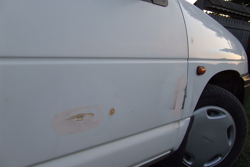

Carabusu junior Posted July 25, 2009 Share Posted July 25, 2009 (edited) Cateva poze dupa o zoiala ca n-a iesit curata, fara autocolant (inca) Am schimbat si grilele aeratoare de pe capete, nu intrau nici sa le ... asa ca le-am luat la pila, am taiat tumburucii aia de trebuiau sa intre in gauri si le-am fortat pina aproape de rupere, stau foarte bine, nu balangane, nimic, stau ca de la mama lor . Pe linga zoiala, am pus si in spatele mp3-ului doua rame ca sa scap de spatiul ala de 4 mm dintre carcasa si bord, n-a iesit chiar cum as fi vrut da e bun deocamdata. Tot azi am avut si o tentativa de a o lua acasa da m-am racait cu senioru si n-am mai avut chef ... pacat, ca era parcare relativ libera si mi-o puneam unde voiau muschii mei Poate maine ... Edited July 25, 2009 by Carabusu junior Link to comment
