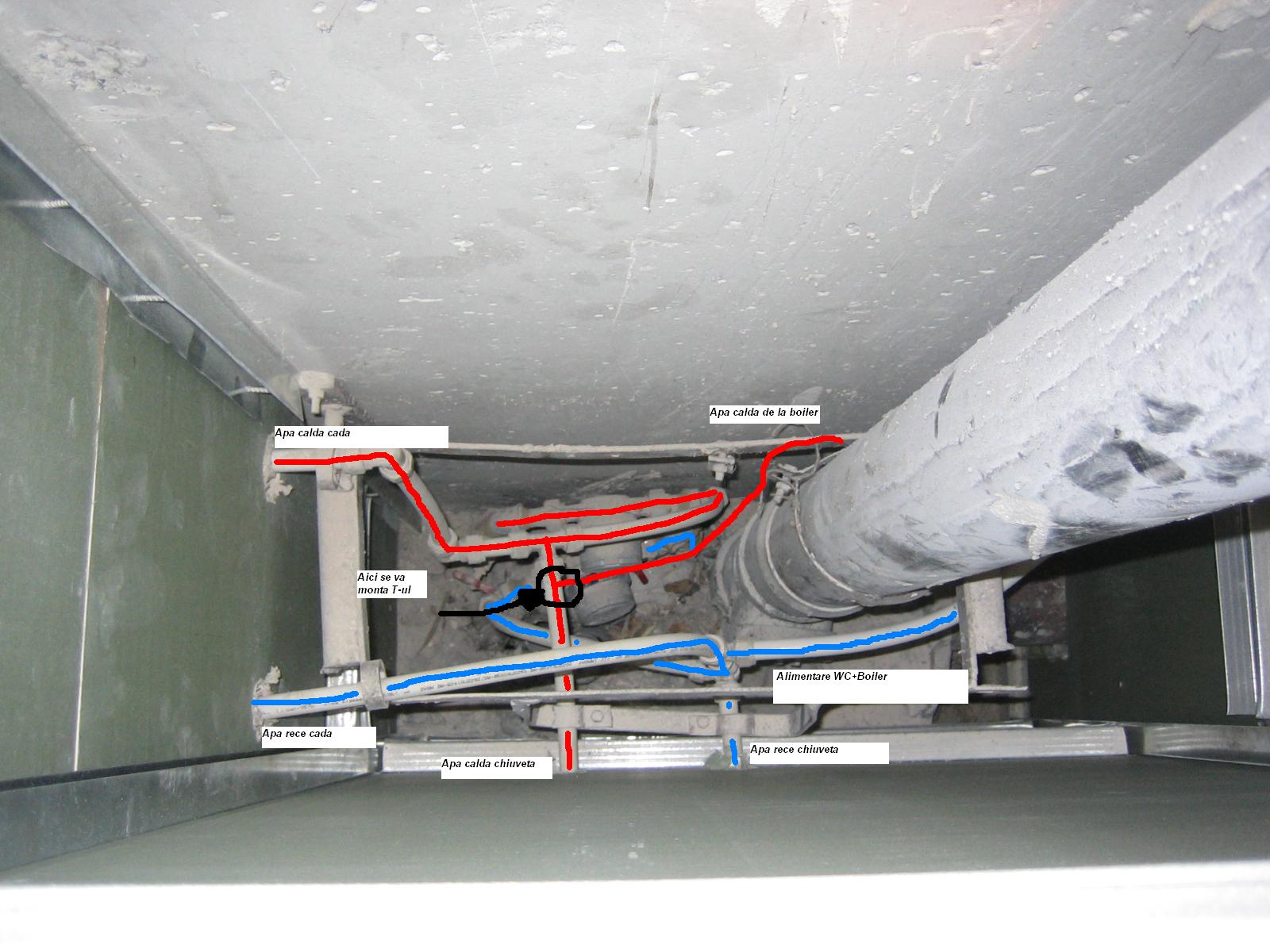

laurentziu83 Posted November 3, 2006 Share Posted November 3, 2006 La boiler va fi o problema daca va fi situat ca distanta la 2.5 metri de dus si 1 metru diferenta de nivel? Adica va trece prin peretele dintre baie si debara (unde voi baga boilerul), va trece pe sub rezervorul de la WC, apoi va intra in masca de la chiuveta, unde va mai parcurge vreo 70 de cm. Daca se pierde presiunea, se poate compensa prin vreo pompa automata? Link to comment
Moshu Posted November 3, 2006 Share Posted November 3, 2006 Daca se pierde presiunea, se poate compensa prin vreo pompa automata? Foloseste principiul vaselor comuncante ca sa ai "cadere" la apa calda. Diferenta de nivel intre robinetul de apa calda si evacuarea acesteia din boiler. Nici nu te gandi la pompa... E scumpa rau si consuma si aia curent. Link to comment
laurentziu83 Posted November 4, 2006 Share Posted November 4, 2006 Ma gandesc sa nu curga prea incet... Link to comment
ovi_jer Posted November 4, 2006 Share Posted November 4, 2006 Inainte de apometrul de la apa calda ar trebui sa ai un robinet.Dupa iesirea din apometru montezi un T in care vi cu iesirea de la boiler.Robinetul acela de la calda trebuie sa stea inchis ca sa nu pierzi apa din boiler.Boilerul pe intrare apa rece are o supapa unisens care in mod normal nu lasa apa din boiler sa vina inapoi cand nu curge apa rece sau presiunea este mica dar indicat este sa pui robinet inainte de supapa pentru ca daca aceasta incepe sa nu mai inchida bine noaptea te trezesti cu niste fluieraturi de locomotiva de nu stii incotro sa o mai iei.Daca nu ai probleme cu presiunea la apa rece nu sa o intampini probleme de presiune nici la iesirea din boiler dar retine : obligatoriu robinet la apa calda comuna pentru ca altfel pierzi toata apa din boiler pe coloana comuna si dai apa calda la toti vecinii Link to comment
laurentziu83 Posted November 4, 2006 Share Posted November 4, 2006 Perfect: cum am o poza a instalatiei am putut sa elaborez si planul. Mentionez ca robinetii mei sunt unisens, adica nu mai am nici o supapa in plus, deci nu mai trebuie mari modificari, iar modificarile vor implica doar o gaura in faianta de la masca, pe unde va intra teava de apa calda de la boiler, in rest cu grija si cu atentie se poate monta T-ul. Link to comment
