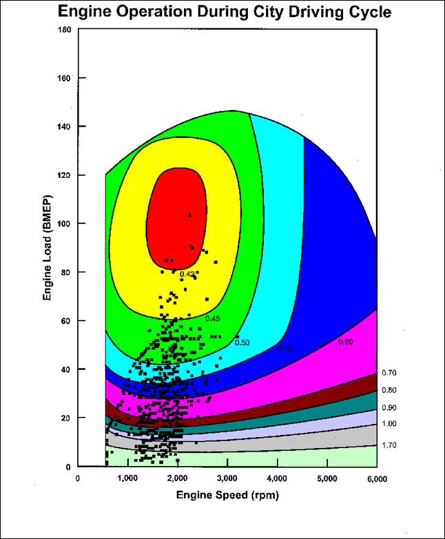

tolin Posted February 24, 2010 Share Posted February 24, 2010 (edited) Care-i consumul normal pentru un motor de 1,4L ? Declara si tu mai putin, cum fac cei cu alte motoare si o sa fi multumit. Stai si tu (punctele acelea negre) pe pata rosie (mai deplasata spre dreapta in cazul motorului tau) si o sa te minunezi de consum, daca traficul iti permite. Edited February 24, 2010 by tolin Link to comment
