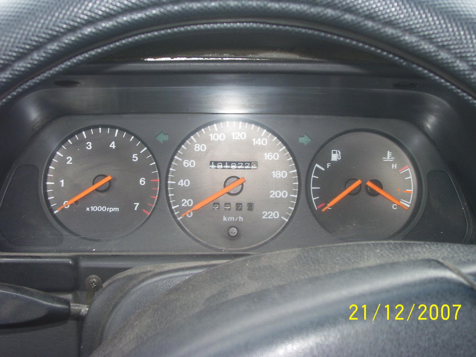

raskala Posted December 28, 2007 Share Posted December 28, 2007 (edited) Am fost ieri de la Mangalia la Slobozia si cred ca am depistat problema caldurii. Cred ca am termostatul blocat pe deschis pentru ca la o viteza constanta de 130km/h nu creste mai sus de prima linie (vezi poza), adica rama in pozitia 1 cum este schitat pe poza. Edited December 28, 2007 by raskala Link to comment
Salex Posted December 28, 2007 Share Posted December 28, 2007 (edited) Dupa cum se vede in poza ta ... mai mult ca sigur ca termostatul e busit ! LE: Scuze, abia acum m-am uitat mai cu atentie la poza, nu stiu de ce (de fapt na, abia a trecut Craciunul ) am avut senzatia ca acul iti sta jos de tot la 130 km/h. Daca iti sta acolo unde ai scris 1 cu rosu, mie Espero imi baga destul de bine caldura cind acul se afla in pozitia similara cu cea desenata de tine. Probabil ca termostatul nu-ti inchide bine insa complet deschis nu prea cred ca a ramas . Edited December 28, 2007 by Salex Link to comment
ovi_jer Posted December 31, 2007 Share Posted December 31, 2007 Pozitia indicatorului este cea normala. Link to comment
