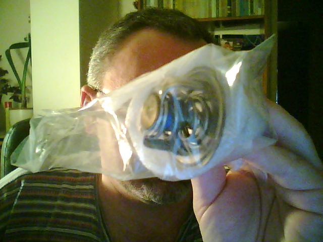

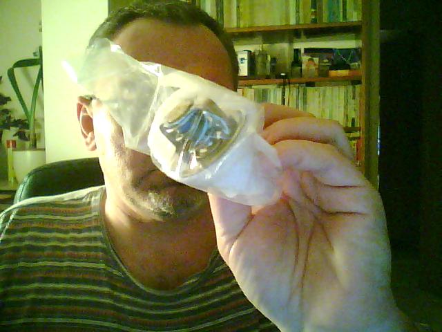

barboso Posted December 18, 2010 Share Posted December 18, 2010 (edited) M-a umplut de fericire, l-am sunat pe la ora 13, inca nu se apucase de ea, c-a avut o urgenta cu un X5... M-a sunat inapoi la 14, ca sigur e termostatul, dar ca nu-i mai vine piesa in timp util, asa ca ramane pe luni. , M-am dus si am luat masina, am luat si termostat, si voi incerca sa-l schimb eu (desi sunt cam atehnic), ajutat de un prieten mai talentat decat mine. Acum vreau sa va intreb pe voi cat de complicat este de schimbat termostatul. Si mai am o nedumerire: pe site la autodaewoo era 80 si ceva de lei, ceea ce mi-a dat mie de la magazin a fost 20 - avea si ceva la 100, dar a zis ca alea-s pt. Nubira II, eu avand Nubira I, model '99; am facut poze cu laptopul - termostatul arata ca-n atasamente ? Celalalt termostat avea un fel de carcasa, dar parca mai mica decat cea care acopera locul unde stiu eu ca e termostatul la mine. Edited December 18, 2010 by barboso Link to comment
