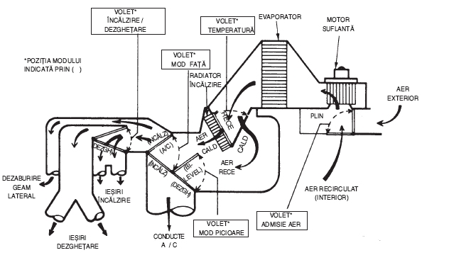

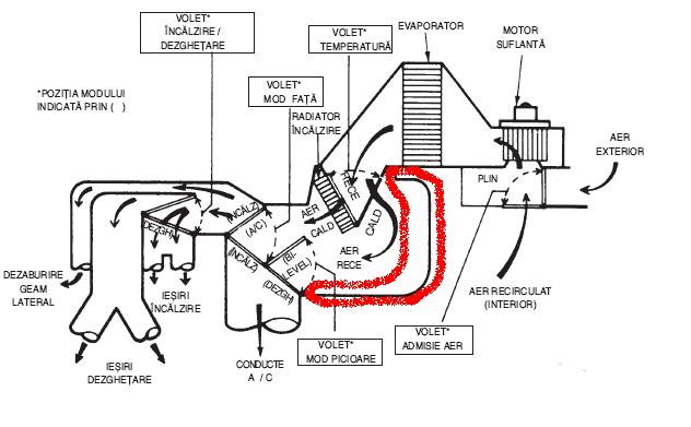

Viktor Posted January 2, 2011 Share Posted January 2, 2011 (edited) Iata aici ambele scheme. In schema 2, voletul pentru rece-cald se gaseste intre evaporator si radiator incalzire (din pacate nu l-am bifat). Edited January 2, 2011 by Viktor Link to comment
razvannic Posted January 2, 2011 Share Posted January 2, 2011 Deci din cate imi dau eu seama din schema trebuie sa ajung iar la calorioferul de incalzire sa-l dau jos si sa vad ce naiba se intampla cu voletul ala de aer rece si aer cald de nu inchide bine. Ala dintre calorifer si vaporizator. Link to comment

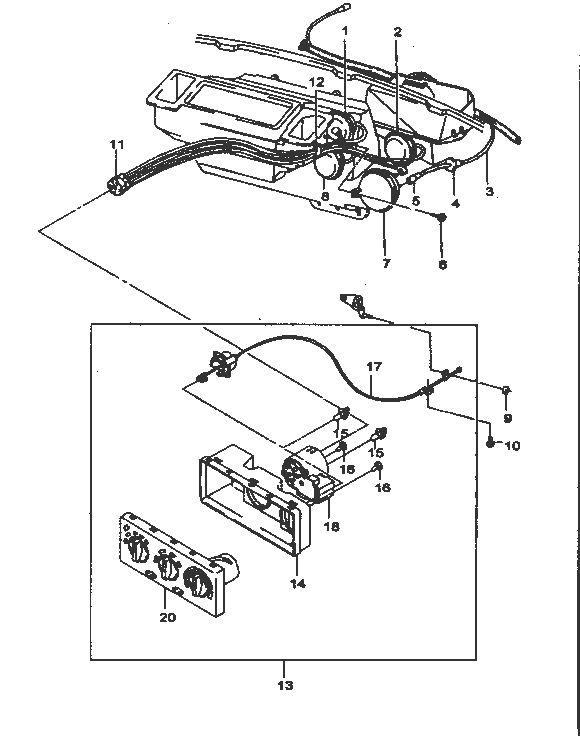

danutza Posted January 2, 2011 Share Posted January 2, 2011 (edited) Voletul acela dintre calorifer si evaporator este intr-o carcasa acolo.Nu se poate demonta carcasa de jos sa nu mai dai caloriferul jos? PS: aia incercuta cu rosu Edited January 2, 2011 by danutza Link to comment
Viktor Posted January 2, 2011 Share Posted January 2, 2011 (edited) Pentru inceput recomand deconectarea cablului de comanda si actionarea voletului manual, cu mina, din exterior. Intre cablu si axul voletului sint trei pirghii de comanda, asigurate ca nu acolo-i buba si doar dupa demontarea complecta. Verificarea o faci cu motorul cald. @danutza, inca nu am demontat calorifer de Cielo, nu ma pot pronunta. Am observat ca unii au demontat tot bordul pentru acesta operatie, eu sigur nu-l voi demonta, sigur exista o alta modalitate, cu scule potrivite. Edited January 2, 2011 by Viktor Link to comment
