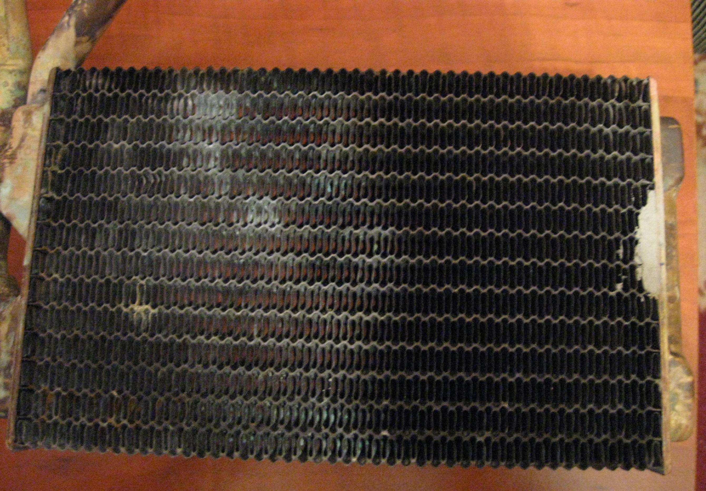

malkav2010 Posted January 30, 2011 Share Posted January 30, 2011 Salut tuturor. Sa incep cu inceputul. Asta vara am schimbat chiulasa (am schimbat si termostatul totodata). Atunci am presupus ca nu imi baga caldura din cauza garniturii de chiulasa duse, dar cand a venit iarna mi-am dat seama ca nu era asa. De-a lungul timpului (masina apartinea lui tata) tata a pus chestie de astupat radiatorul (nu stiu cum se numeste) de unde am presupus ca caloriferul este infundat. Turul caloriferului este cald, returul rece. Din lipsa de ocupatie m-am apucat ieri de desfacut toate cele pentru a ajunge la calorifer. M-am impiedicat in ultimul surub si m-am lasat pagubas. Azi am reusit sa il desfac si am suflat apa pe el. Intradevar apa curgea foarte greu si mi-a curs din el apa maro cu niste bobite mici asemanatoare macului de pe covrigi. Am pusi otet in el pe care l-am lasat 5-8 minute dupa care bagat apa cu presiune. Am repetat procedura de vre-o 4 ori. Prima data a iesit o apa foarte murdara iar a 4-a oara apa a iesit curata. Debitul prin el este destul de bun cred eu, am bagat si apa calda in el si se incalzeste bine pe toata suprafata sa. Acum sa ajungem la problema. Cred ca otetul a destupat un por care inainte era astupat cu smarcatz dala si acum imi curge caloriferul. Nu curge mult si daca suflu aer pe el nu imi iese un debit prea mare de aer afara deci gaura nu este mare. Acum sa vin cu intrebarea. Acum vreo 2 ani am vazut la tataie pe Dacie radiatorul astupat cu ciment (nu radeti), metoda care a functionat astupand porii. Gaura in caloriferul meu este subliniata in atasament, fiind situata la vreo 5 milimetri adancime. Acum intrebarea: Pot astupa gaura cu ceva gen Poxilina sau Poxipol indesate in fagurele respectiv? Daca fac acest lucru si tine pe moment exista posibilitatea sa se desprinda Poxilina de acolo si sa curga? Nu am bani de calorifer acum si am nevoie de o solutie ieftina cu care sa ies din iarna. Ce parere aveti? PS: Pompa mea de apa avea o mica gaura si asta vara am astupat-o cu Poxipol si de atunci nu am avut probleme cu aceasta, deci aceste produse sunt destul de bune. Link to comment
Salex Posted January 30, 2011 Share Posted January 30, 2011 1. Din poza, am impresia ca al tau calorifer are mai multe gauri. 2. Lasa-l pe tataia ... nu cred ca rezolvi ceva cu ciment !!! 3. (Offtopic) Cindva am lipit cu calorifer de Espero cu letconul si cositor si nu a cedat de atunci (sa tot fie vreo 10 ani de atunci). Cred ca si la tine merge solutia asta dupa cum arata caloriferul. 1 Link to comment
Viktor Posted January 30, 2011 Share Posted January 30, 2011 Pentru nimic in lume n-as lipi/cositori un calorifer, il pun nou sau in cel mai rau caz SH in stare buna. Caloriferul respectiv a fost infundat, posibil sa fie mincat binisor la interior. Link to comment
nflt Posted January 30, 2011 Share Posted January 30, 2011 (edited) Pentru nimic in lume n-as lipi/cositori un calorifer, il pun nou sau in cel mai rau caz SH in stare buna. Caloriferul respectiv a fost infundat, posibil sa fie mincat binisor la interior. Pe vremea când radiatoarele erau din alamă, cositorirea era metoda default de reparare ... tot pe acele vremuri ciorapii de damă se remaiau, pantofii se flecuiau și mușcăturile de molie din palton se stopau Apoi a apărut societatea de consum ! Aleluia ! Și acum, cu un răspuns la întrebarea de mai sus: - există un bicomponent, un fel de plastilină baton, în magazinele de piese +accesorii auto, care se ia, se taie o felie, cât de mare crezi că aai nevoie, se amestecă bine în mână cele 2 componente. Se obține o pastă, din care formezi un fel de cui conic, care îl îndeși în gaura ce a fost inițial majorată cu: un burghiu de 1-1,5 mm. După întărire se obține un fel de dop ca un nit ... de altfel eficient, folosit la un radiator de Dacia (aluminiu, nexam cositor!) Edited January 30, 2011 by nflt Link to comment
Viktor Posted January 30, 2011 Share Posted January 30, 2011 Da, asta era in trecut. Prezentul spune cu totul altceva. Link to comment
nflt Posted January 30, 2011 Share Posted January 30, 2011 (edited) Cu 2 mâini dibace, în condiții adecvate, poți salva o grămadă de țechini, dubloni, florini ... sau RON-i - echiv. EUR la cursul BNR în ziua plății Alama se corodează mult mai greu ca aluminiul...majoritatea fisurilor apar la sudura canalizărilor la bazinetele laterale, din cauza vibrațiilor sau loviturilor. De altfel, așa se și fixează canalele la bazinete, nu prin ștemuire, ca la cele de aluminiu ... unde coroziunea pune CRUCE ! Edited January 30, 2011 by nflt Link to comment
malkav2010 Posted January 30, 2011 Share Posted January 30, 2011 Dar poate nu avem toti avem bani de piese noi si ne multumim cu remedii temporare. Deci asta vara aveam in pompa de apa o gaura ca de burghiu de 4-5 si tasnea apa pe acolo ca nebuna. Am cumparat doua cutii de poxipol si am bagat acolo ca nebunul si dupa jumatate de an tot nu am probleme cu lipitura. Totusi caloriferul e mai sensibil si intrebarea mea era daca ii pot face ceva sa il repar si sa ma tina cat sa ies din iarna, la primavara pun unul nou. Mi-am zis ca incercarea moarte nu are si l-am lipit cu poxilina (vedeti atas) si spre surprinderea mea oricat as sufla de tare in el nu da semne ca ar vrea sa cedeze. Acum am alta intrebare: cam ce presiune debiteaza pompa de apa printr-o teava de raza 5mm? Inainte de a-l monta asa cum e in momentul de fata as vrea sa bag presiune pe el cu 1-2 bari mai mare decat debitul normal al pompei de apa sa vad daca rezista. Link to comment
nflt Posted January 30, 2011 Share Posted January 30, 2011 (edited) Pompa bagă presiune dinamică (de recirculare), care nu este mare. Presiunea mare este cea statică, la încălzirea apei, deoarece este sistem de răcire în circuit închis. De asemenea, problema vine și de la dilatările termice în zona lipiturii. Pentru a evita orice probleme de presiune: 1. Nu băga 2 atm pe el, nu vrei să vezi cum e făcut pe dinăuntru !? 2. Nu strânge complet capacul vasului de expansiune (sistemul va lucra la presiune atmosferică) PS. Gaura aia de 4-5 de la pompa de apă este semn că simeringul pompei (presetupa) a murit. Gaura este acolo pentru a evita accesul apei la rulment. Dacă ai astupat gaura, simeringul continuă să fie mort, rulmentul pompei va muri curând și el de supărare (apa nu unge bine rulmenții, shit ! ). Un rulment blocat poate duce la ruperea curelei de distribuție ... vrei să joci dansul ploii pe lângă motorul cu distribuția ruptă ? Edited January 30, 2011 by nflt Link to comment

malkav2010 Posted January 31, 2011 Share Posted January 31, 2011 (edited) eu zic sa nu va mai indoiti de produsele gen poxilina, poxipol. Asta iarna mi s-a crapat radiatorul in partea din dreapta (plasticul negru din laterale), am dat radiatorul jos, am marit cu cutitul crapatura (era pur si simplu plastic crapat si eu am taiat cu cutitul crapatura si am marit-o, am facut-o de 1-2 milimetri) casa pot baga poxilina. Am apasat poxilina inauntru si am astupat bine si de un an nu am avut probleme cu acesta, nu a cedat nici cand mi-a fiert apa asta vara si tine foarte bine si acum. Am dat un search pe google si am gasit urmatoarele: "Eu am lipit radiator de climatizare cu poxilina si acolo temperatura sare de cea a lichidului de racire si presiunea sare si de 20 bari si tine" "Am lipit piese ce urca la temperaturi peste 100 grade si presiuni peste 10 bari si cu poxilina (atentie nu poxipol) tine foarte bine" Asa ca o sa pun caloriferul asa si dau o tura cu masina sa vad daca tine poxilina. Va tin la curent. Edited January 31, 2011 by malkav2010 Link to comment
nflt Posted January 31, 2011 Share Posted January 31, 2011 (edited) Dj Dark : ''Totusi asta nu este decat o solutie temporara, vei constata cu surprindere ca dupa mers putin mai sportiv, la primul semafor vei avea apa sub masina '' Vezi tu, mersul sportiv nu se admite dacă ești plin de ''plasturi''... nu admite medicul lotului Edited January 31, 2011 by nflt Link to comment
igrec_k Posted February 11, 2011 Share Posted February 11, 2011 Eu am radiatorul de la cielo lipit cu poxilina de 5 ani si tot tine. Link to comment
