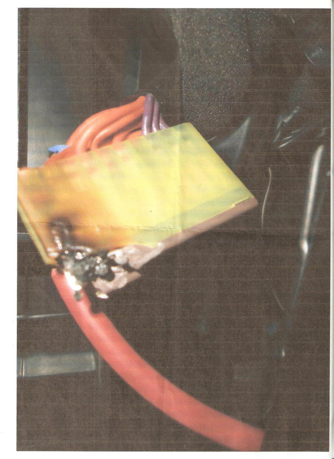

CAN_POLAT Posted February 25, 2014 Share Posted February 25, 2014 Buna seara ma puteti ajuta cu denumirea piesei din poza atasata Nu stiu cum se numeste si de unde as putea sa o comand Nu mai functioneaza ventilator caldura,AC, potentiometru viteza ventilator, Este localizata in spate comenzi aer AC bord central Astept un raspuns de la d-voastra Multumesc mult pt sprijin Link to comment
cris06 Posted February 25, 2014 Share Posted February 25, 2014 Pare a fi o mufa. Nu are un cod ceva? Fa o poza mai clara si din alta pozitie. Link to comment
