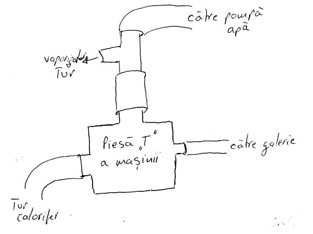

papie Posted December 20, 2007 Share Posted December 20, 2007 Am rezolvat problema de debit. Dupa cum a spus ovi_jer am verificat T-urile, cele doua (din plastic) de la instalatia de gaz nu aveau nici o problema dar ..., mai exista sa-i spunem tot T, o piesa de legatura intre un furtun (dinspre pompa), tur catre calorifer si un furtun catre clapeta de acceleratie. Toata piesa este metalica si este sub galeria de admisie fixata de blocul motor cu 2 (cred) suruburi. Aceasta piesa era obturata cu depuneri. PS. Foarte incomod de demontat colierele furtunelor, ideal ar fi sa demontati piesa de pe bloc, eu am scos doar turul caloriferului si cu o surubelnita am desfundat prin acest orificiu. La vara cred ca am sa demontez piesa, suspectez probleme si la acel furtunel catre galeria de admisie. Link to comment
ovi_jer Posted December 20, 2007 Share Posted December 20, 2007 Pai cum poti avea probleme cu acela daca vaporizatorul de gaz se incalzeste si este pe acelasi tur? Link to comment
papie Posted December 20, 2007 Share Posted December 20, 2007 Da, cred ca nu m-am exprimat foarte bine. Schita este mai "graitoare", ambele retururi (calorifer+vaporizator) se unesc intr-un alt T de plastic (acestea nefiind in desen). Link to comment
ovi_jer Posted December 20, 2007 Share Posted December 20, 2007 T-urile de apa de la instalatia de gaz s-au montat gresit.Se leaga exact pe turul si returul caloriferelor la 10 cm de stuturile caloriferului. Link to comment
papie Posted December 20, 2007 Share Posted December 20, 2007 Ok, poate la vara o sa modific instalatia, dar ce crezi merita? Situatia de fata genereaza probleme (care ar fi)? Link to comment
ovi_jer Posted December 20, 2007 Share Posted December 20, 2007 Da,ai debit mai mare pe vaporizator si mai scazut pe corpul clapetei si calorifer. Link to comment
