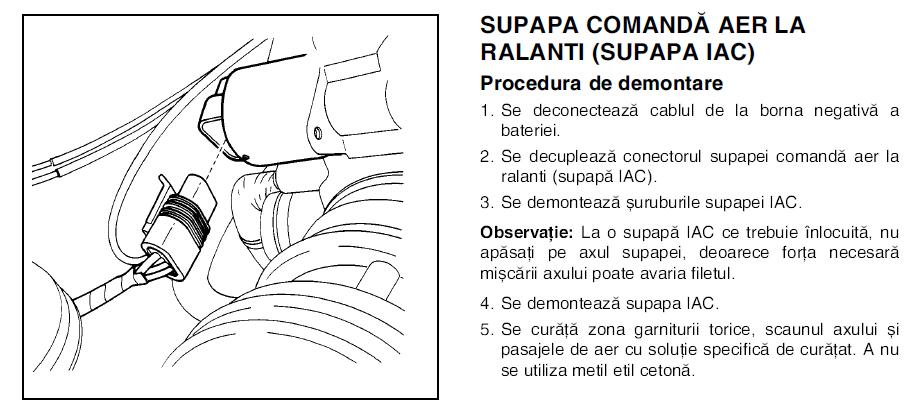

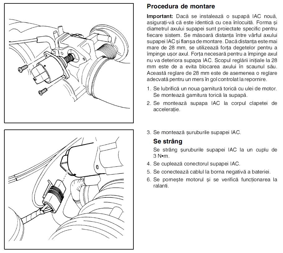

ches Posted November 26, 2010 Share Posted November 26, 2010 Extras din manualul de service la Nubira 2: Nu stiu ce exact inseamna etil metil cetona, poate un coleg de forum chimist ne poate ajuta, cert este ca e un solvent. Spray-urile de tip Carb Cleaner, spray contacte, WD40 etc contin solventi, de aceea eu am evitat sa le folosesc pt curatarea IAC. De altfel pe unele spray-uri si scrie ca ataca plasticul, garniturile etc. Eu am curatat intotdeauna supapa IAC cu o carpa moale fara sa apas si am dat cu putin spray doar pe scaunul supapei. Toate cele bune! Link to comment
tolin Posted November 26, 2010 Share Posted November 26, 2010 La IAC se curata piesele metalice (varful si locasul in care intra acesta), deci, n-are importanta cu ce cureti. Link to comment
