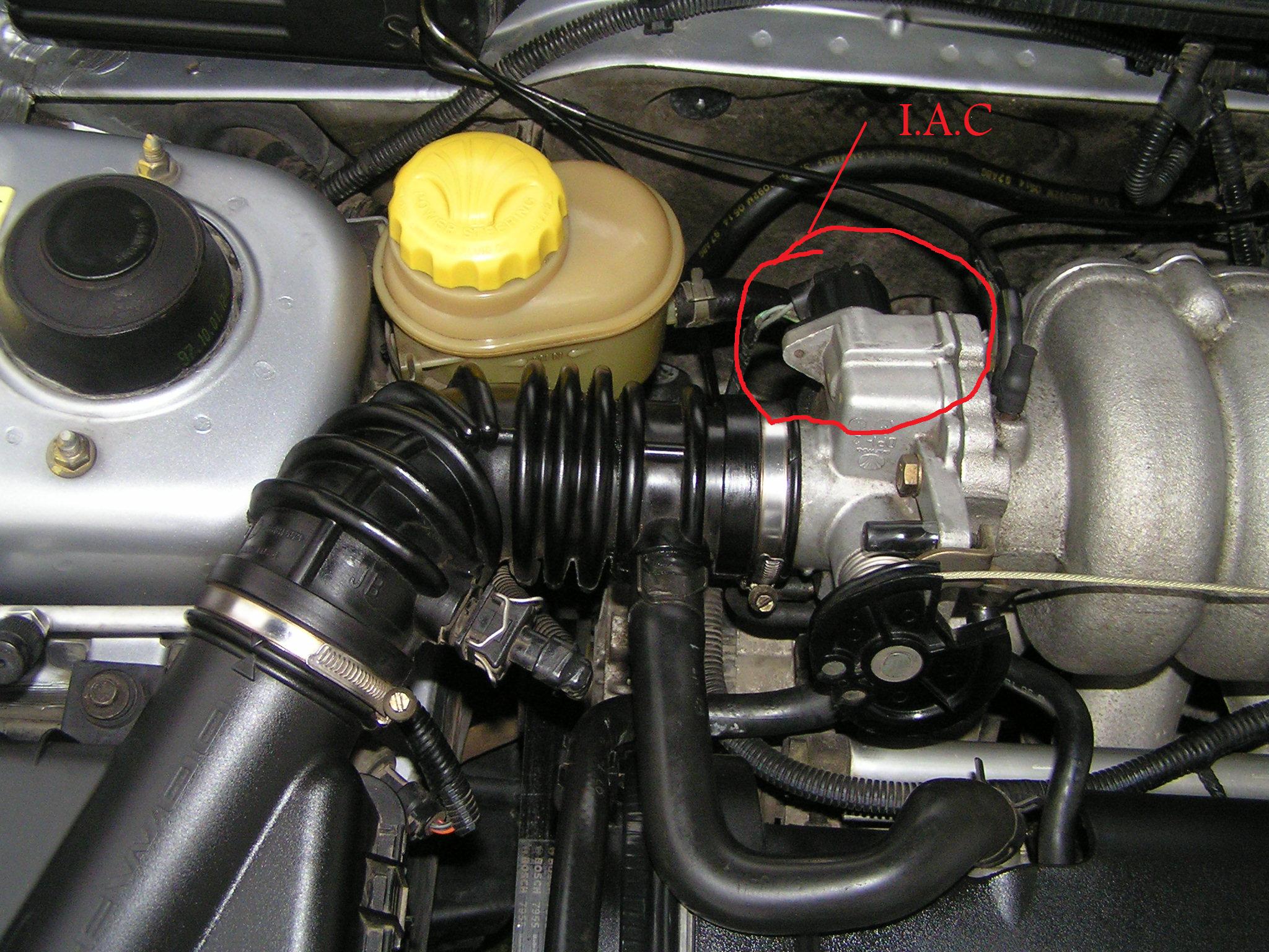

LYM Posted October 28, 2009 Share Posted October 28, 2009 On 9/12/2009 at 1:40 PM, Dumitru Cristian said: Am curatat si eu maleficul Idle Air Control. Merge mult mai bine ca inainte, porneste si mult mai frumos dar ma 2 intrebari: 1. Daca dau cu solutie de curata sau il spal cu apa si dero nu intra prin el si-l deregleaza? 2. Dupa ce il curatam nu e indicat sa resetam ECM-ul? Am vazut caci cam ezita la inceput, cand am bagat si aerul...dar dupa a fost relativ ok. Cam asa a iesit curatat doar cu carpa si periuta de dinti dar ma gandesc ca dat cu solutie de degresat si scos mizeria se curata mult mai bine. Poti pune o poza cu localizarea IAC-ului la Nubira? (presupun ca e la fel la ambele modele) As vrea sa-l curat si eu deoarece am observat ca dimineata, pe frig, daca iau piciorul de pe acceleratie si apoi dau sa apas iar ma smuceste destul de rau (parca 'tine' ceva cablul de acceleratie si apoi cand apas mai tare apas prea mult. Dupa ce se incalzeste face mult mai putin, dar tot face un pic si ma gandeam ca poate o fi si de la asta, ca n-am umblat niciodata la IAC. Masina porneste/merge brici in rest) Link to comment
Dumitru Cristian Posted October 28, 2009 Share Posted October 28, 2009 Sigur! E in partea stanga a adimisiei cum te uiti la motor. Are 2 suruburi torx. Link to comment
