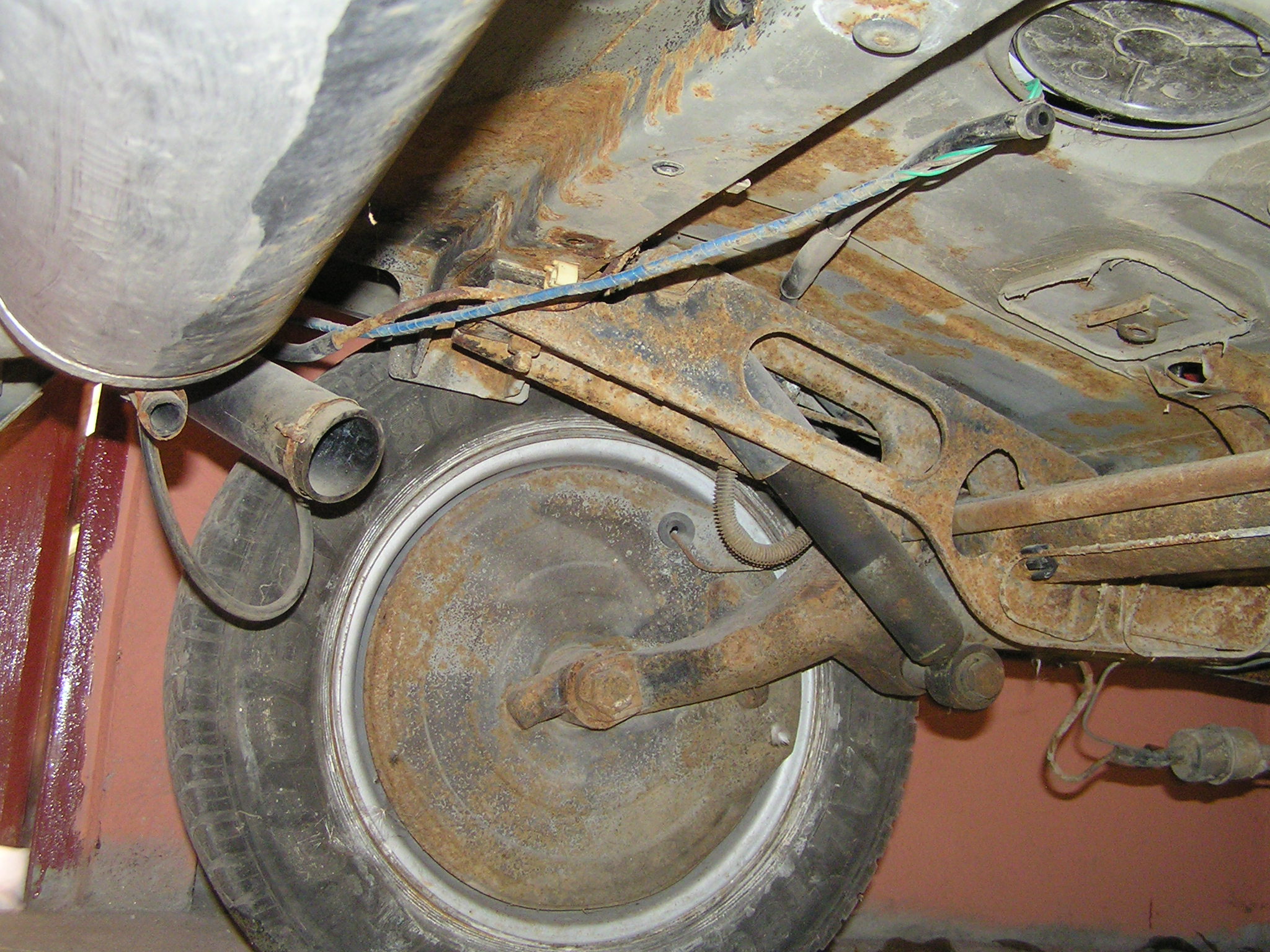

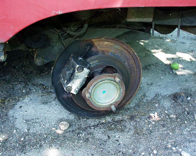

Dumitru Cristian Posted October 29, 2008 Share Posted October 29, 2008 (edited) Da English man! Oltcitul are pe spate discuri de frana pline cu diametrul 208 mm si etrierii cu 2 pistonase de 30 mm. Pe fata discuri de frana dublu ventilate de 270 mm cu 2 pistonase pe etrier de 45 mm. Voila si o poza asa mai.. murdara Suspensia spate independenta, 2 brate + 2 bare de torsiune (barele sunt de 2 tipuri, astea normale de 17,5 mm de Oltcit "normal" sau de Oltcit PAPUC de 20 si care fac o suspensie de cart!!!) (scuzati rugina... e in curs de reconditionare) Edited October 29, 2008 by Dumitru Cristian Link to comment

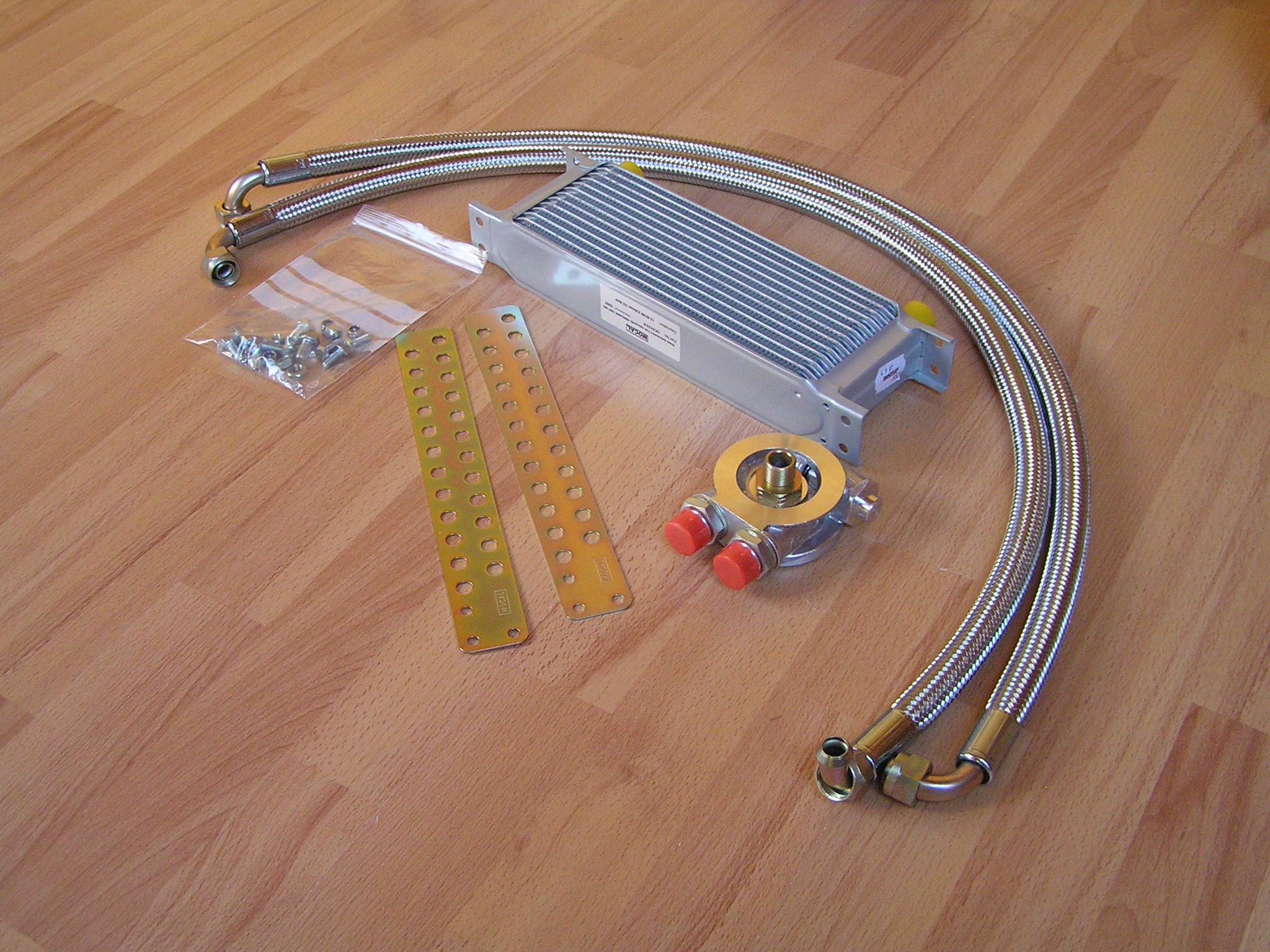

Dumitru Cristian Posted October 29, 2008 Share Posted October 29, 2008 (edited) Cu racitul cam e problema... se cam incinge. Toate astea se rezolva cu kitu de mai jos care costa ~200 euro si nu vei mai avea nici o problema de supraincalzire, orice i-ai face (se poate face si home-made desigur dar asta e facut pentru Citroen GSA care are acelasi motor, decat sa-l pui la motor in maxim 2 ore): Incalzirea in habitaclu, fiind boxer are 2 tevi pana intr-un Y de unde vine o singura teava. Pe cele 2 tevi sunt facute niste suporturi si de acolo niste burdufi care duc caldura de la esapament in aeroterma si de acolo in habitaclu. Cum esapamentul se incalzeste oricum, vei avea caldura cacalau. Edited October 29, 2008 by Dumitru Cristian Link to comment

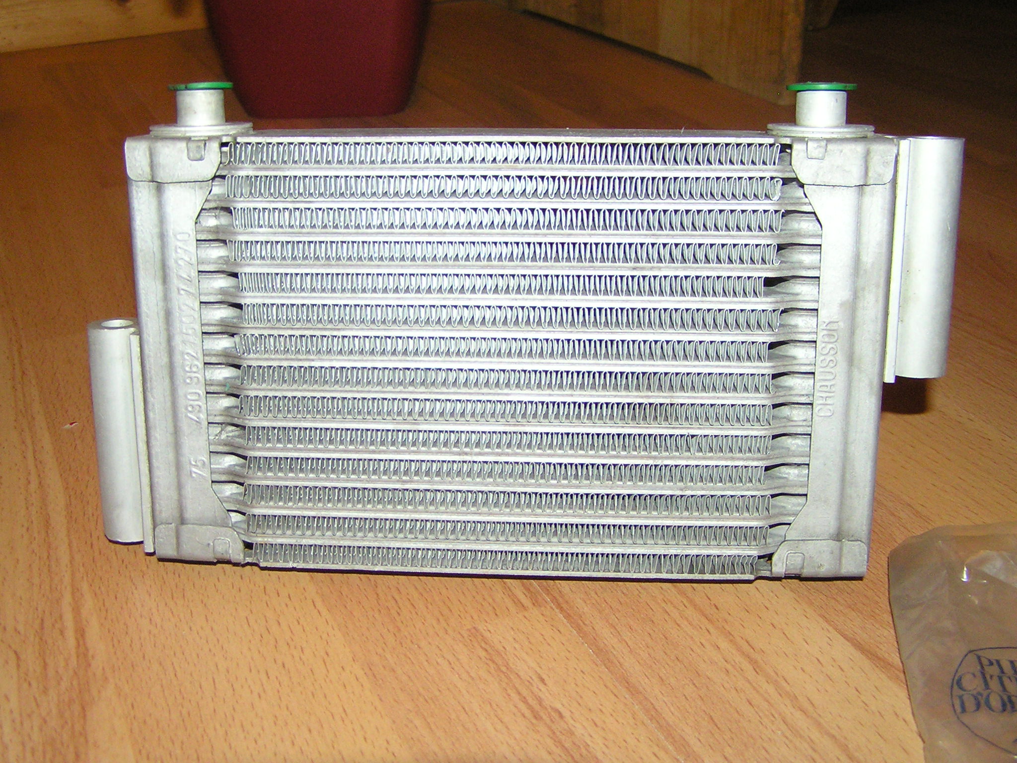

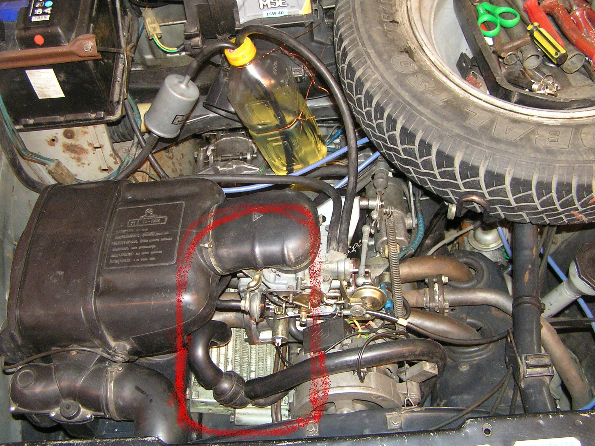

Dumitru Cristian Posted October 29, 2008 Share Posted October 29, 2008 ... Cristian acela nu e radiatorul de ulei? Oltcit club si Special il aveau din fabrica Ba da e radiator de ulei dar Oltcitul cu motor de 1129 si 1299 are radiator de ulei din asta: si e montat sus, sub admisie (langa carburici dar mai jos) si nu rasceste cine stie ce, cel putin nu in caldurile noastre... La special are radiator din asta montat chiar aici in fata chiar in spatele turbosuflantei: Kitul ala suplimentar este pentru Oltcitele cu motoare de 1129 si 1299 (Specialul se raceste foarte bine). Link to comment
