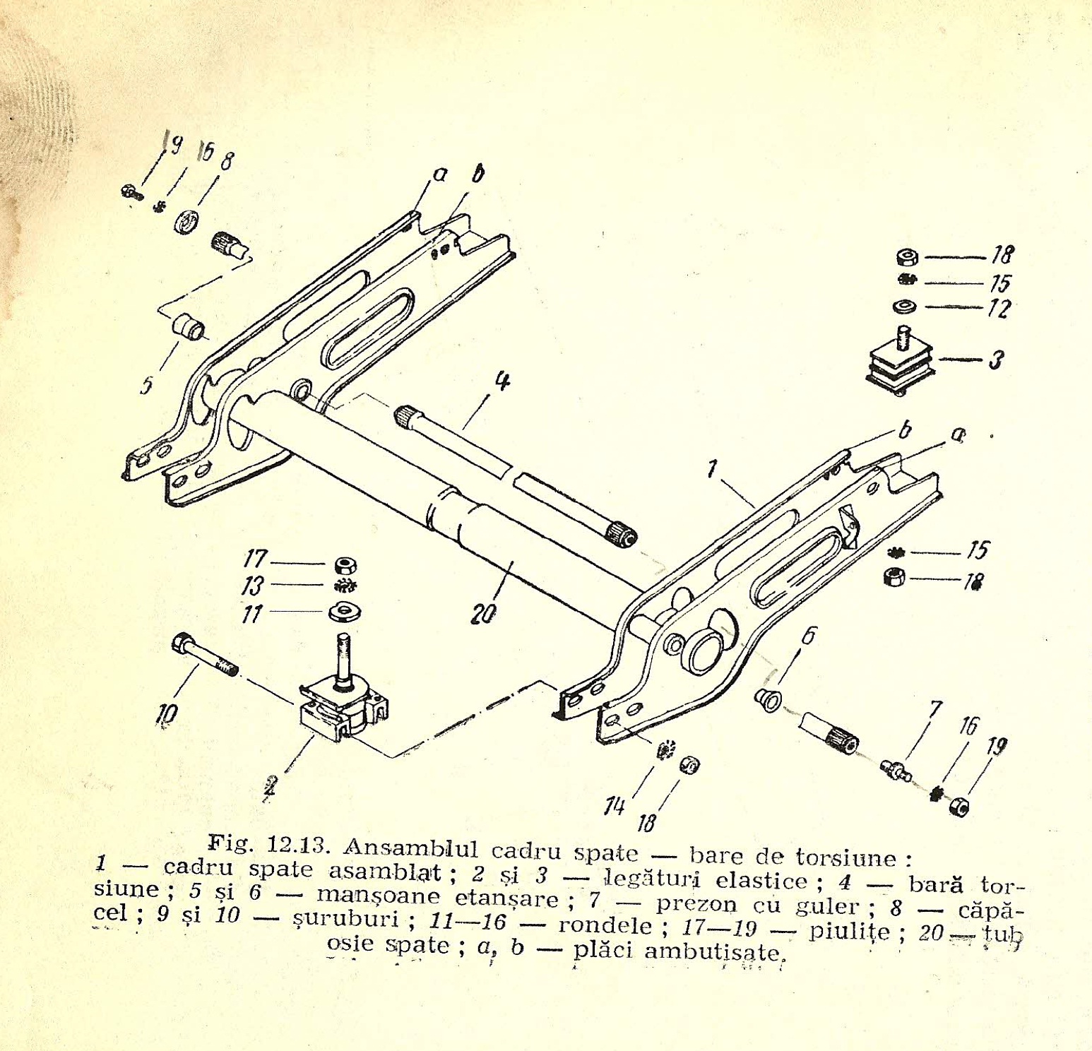

B28KFT Posted February 6, 2010 Share Posted February 6, 2010 @naylui Oltcit-ul, ca si alte modele Citroen (ZX, Xantia), are punte fixa cu brate independente. Asta inseamna: un cadru fixat de caroserie cu o teava (palier) in care intra bratele. Fiecare brat are bara de torsiune proprie, nu are arcuri elicoidale sau foi. Link to comment
naylui Posted February 6, 2010 Share Posted February 6, 2010 Eu va mai intreb o data pe amandoi, puntea e fixa sau e mobila? Apropo DGT am demontat bucati una de oltcit si am avut si citroen CX25 care are cam acceasi punte. ganditi-va cum lucreaza puntea spate de oltcit si comparati-o cu cea de dacie sau cielo Link to comment

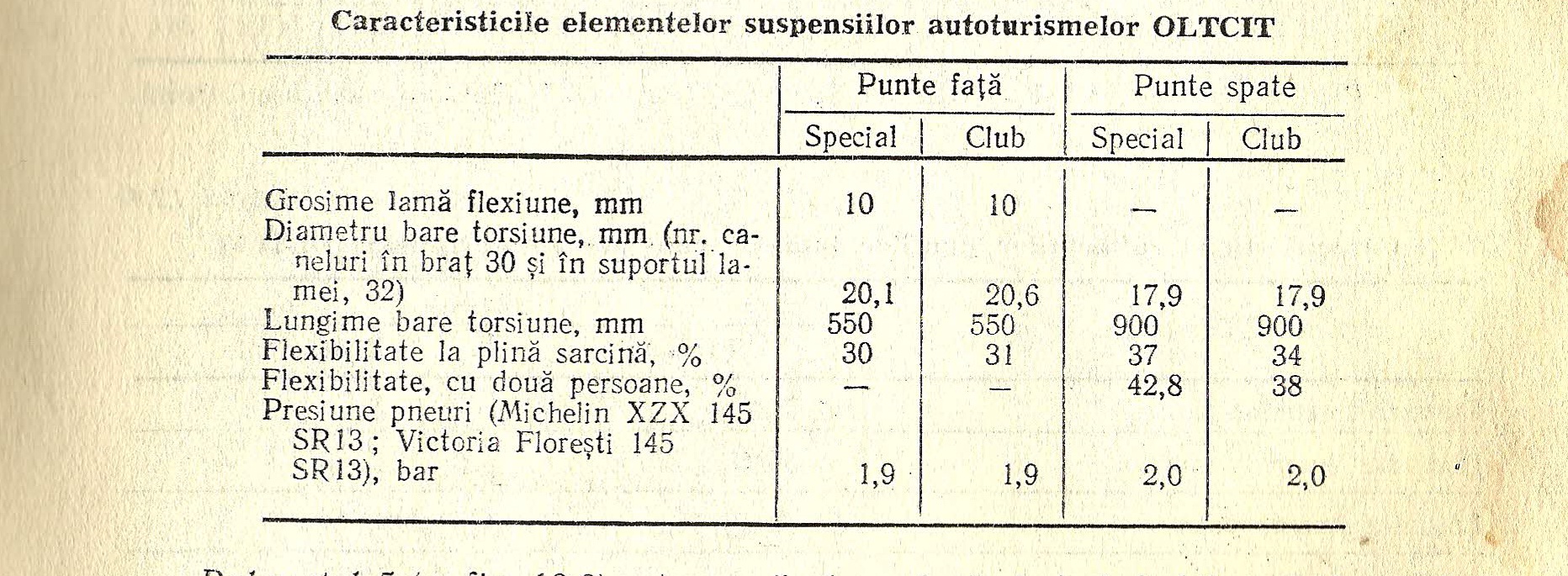

GeorgeParaschiv Posted February 8, 2010 Share Posted February 8, 2010 La Oltcit (Club si Special variantele frantuzesti) , nu stiu daca si la RM, RT si care mai sunt, puntea spate este de tip LAMBDA , originala, cu roti independente. Din punct de vedere constructiv este prevazuta cu brate , fabricate din otel prin tragere, avand fiecare cate o bara de torsiune montata transversal. Suspensia e completata cu o pereche de amortizoare hidraulice telescopice, cu dublu efect, prevazute la interior cu un tampon de soc pe destindere pentru limitarea cursei. Puntea spate fixa care cuprinde : bare torsiune + brate + lama de flexiune Link to comment

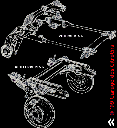

naylui Posted February 8, 2010 Share Posted February 8, 2010 Oltcit foloseste pentru spate suspensie independenta cu brate longitudinale.Nu e deajuns sa vezi una demontata ci trebuie sa si intelegi cum functioneaza(la prima vedere pare o punte fixa) Tipuri de suspensii: suspensie Independenta cu brate longitudinale varianta 1 suspensie Independenta cu brate longitudinale varianta 2 suspensie Independenta cu brate transversale(multibrat) suspensie Independenta cu brate triunghi(A-arm) suspensie cu punte fixa Link to comment

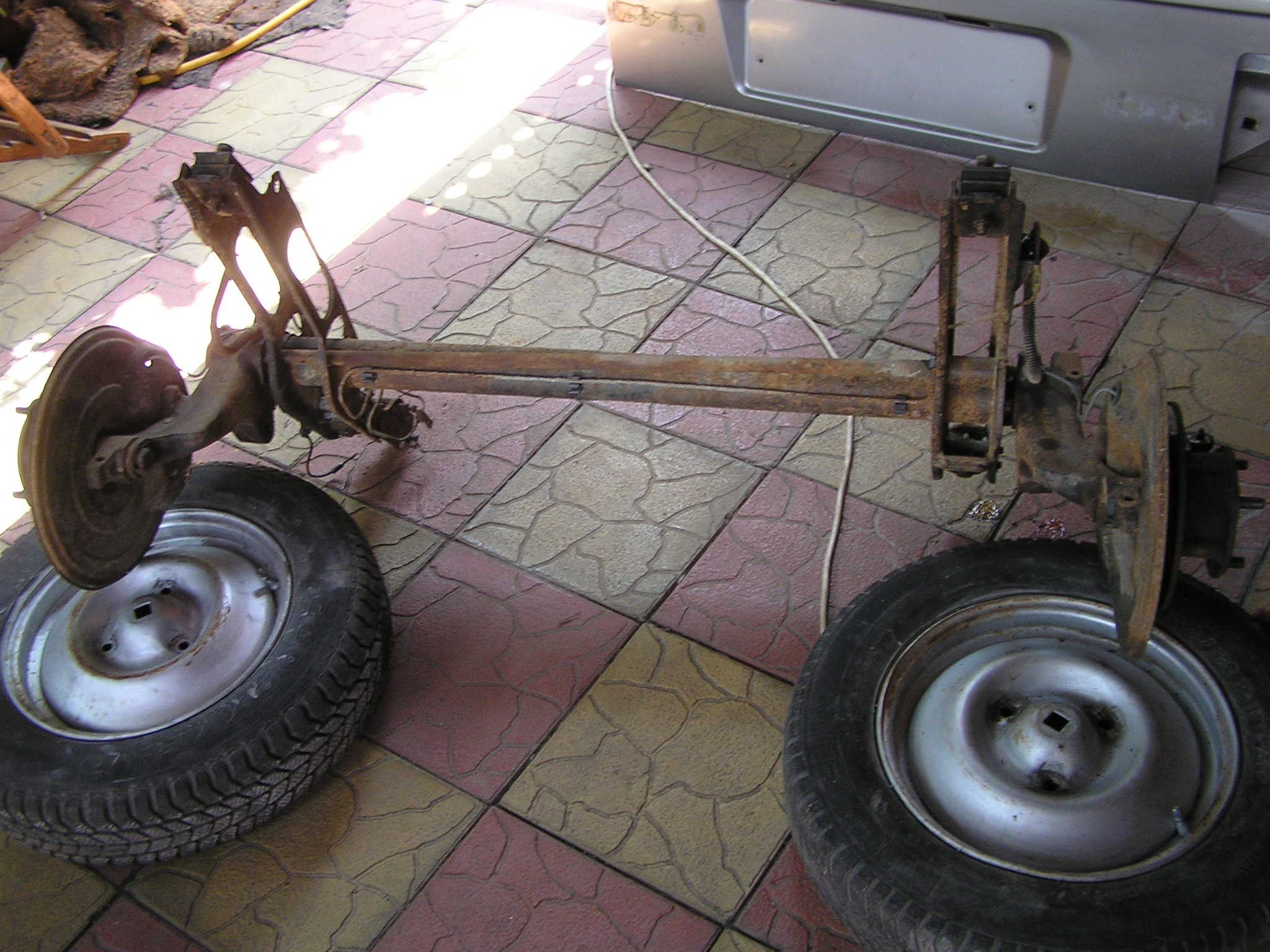

Dumitru Cristian Posted February 8, 2010 Share Posted February 8, 2010 Toate Oltciturile au avut acelasi tip de suspensie, inclusiv cele papuc la care difera doar grosimea barelor de torsiune si la variantele RM/RT difera grosimea bratelor fata. La RM sunt mai groase si la RT sunt duble fata de cele frantuzesti/modelul frantuzesc. E super usor principiul.. nu vad de ce va contrazice.argumentati asa. E o chestie fixa pe caroserie in care pivoteaza bratele si de care sunt prinse barele de torsiune si amortizoarele... Asa arata o punde spate de Oltcit (proastpata ) ): Link to comment
naylui Posted February 8, 2010 Share Posted February 8, 2010 (edited) incerc doar sa lamuresc pe cei ce cred ca oltcitul nu are suspensie independenta pe toate rotile Edited February 8, 2010 by naylui Link to comment
B28KFT Posted March 20, 2010 Share Posted March 20, 2010 La Oltcit (Club si Special variantele frantuzesti) , nu stiu daca si la RM, RT si care mai sunt, puntea spate este de tip LAMBDA , originala, cu roti independente. Din punct de vedere constructiv este prevazuta cu brate , fabricate din otel prin tragere, avand fiecare cate o bara de torsiune montata transversal. Suspensia e completata cu o pereche de amortizoare hidraulice telescopice, cu dublu efect, prevazute la interior cu un tampon de soc pe destindere pentru limitarea cursei. Puntea spate fixa care cuprinde : bare torsiune + brate + lama de flexiune Lama de flexiune NU exista pe spate, doar pe fata. Toate Oltciturile au avut acelasi tip de suspensie, inclusiv cele papuc la care difera doar grosimea barelor de torsiune si la variantele RM/RT difera grosimea bratelor fata. La RM sunt mai groase si la RT sunt duble fata de cele frantuzesti/modelul frantuzesc. E super usor principiul.. nu vad de ce va contrazice.argumentati asa. E o chestie fixa pe caroserie in care pivoteaza bratele si de care sunt prinse barele de torsiune si amortizoarele... Deci, pt cei care stiu cum arata: Dacia 1300 - punte mobila - suspensie dependenta: puntea sta "in aer", 2 tendoane o tin sa nu se deplaseze fata - spate, amortizoarele telescopice o tin sa nu se rasuceasca si o bascula centrala o tine centrata. Cand o roata coboara, automat cealalta se ridica si invers; Cielo / Solenza / Logan / VW etc: punte fixa semi-dependenta: 2 puncte fixe in caroserie, 2 puncte "in aer". Puntea lucreaza prin torsionare. Cea mai folosita pt ca este cea mai ieftina (nu si cea mai buna) si cea mai fragila, se deformeaza relativ usor la lovituri; Oltcit Special / Club / Club 11 / Club 11R / Club 11RT / Club 11RM / Club 11RL / Club 12TRS / Club 12CS(papuc): punte fixa independenta: cadru fixat de caroserie in 4 puncte cu 2 brate independente, fiecare cu amortizor telescopic si bara de torsiune proprie sau actionata hidraulic (presiune de ulei LHM, fara amortizoare telescopice si fara bare de torsiune). Arcuri elicoidale (gen Dacia) NU EXISTA. Cea mai complicata si scumpa (in special cea controlata hidraulic), cea mai comfortabila si cea mai robusta. End! Link to comment
