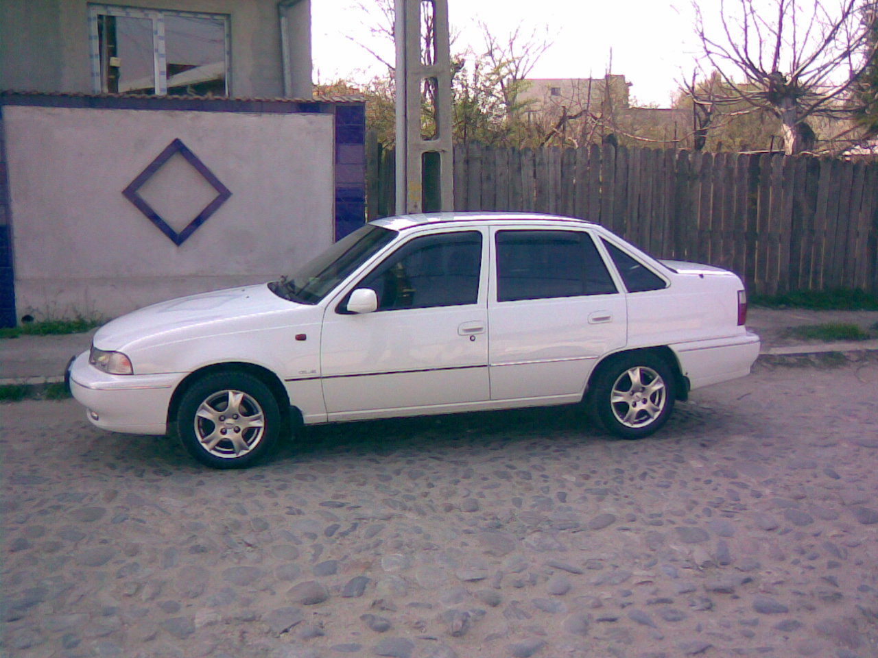

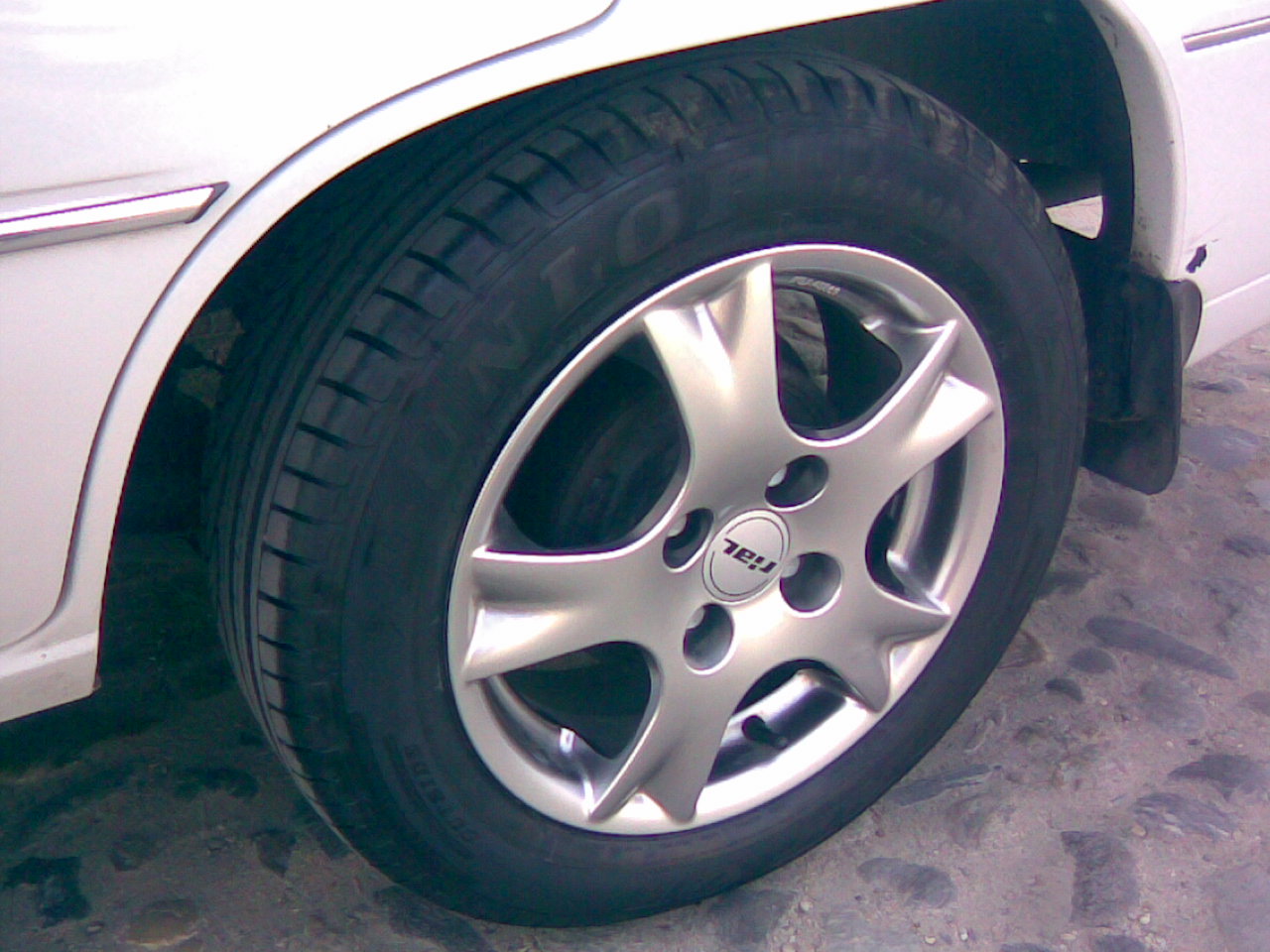

yellow fever Posted April 10, 2007 Share Posted April 10, 2007 eu am pus acum 2 luni jante Dezent pe 16" cu gume de 205/45/16 si sunt multumit.am indoit buza la aripa spate ca atingea. intradevar stabilitate buna dar a crescut si un pic consumul in oras, afara mi se pare la fel. oricum pe 16" arata bine , daca vrei sa arate si mai punei pe 17" Link to comment
Lao Posted April 10, 2007 Share Posted April 10, 2007 Frumuşele, dar pune-i arcuri mai joase, că e în pom. Link to comment

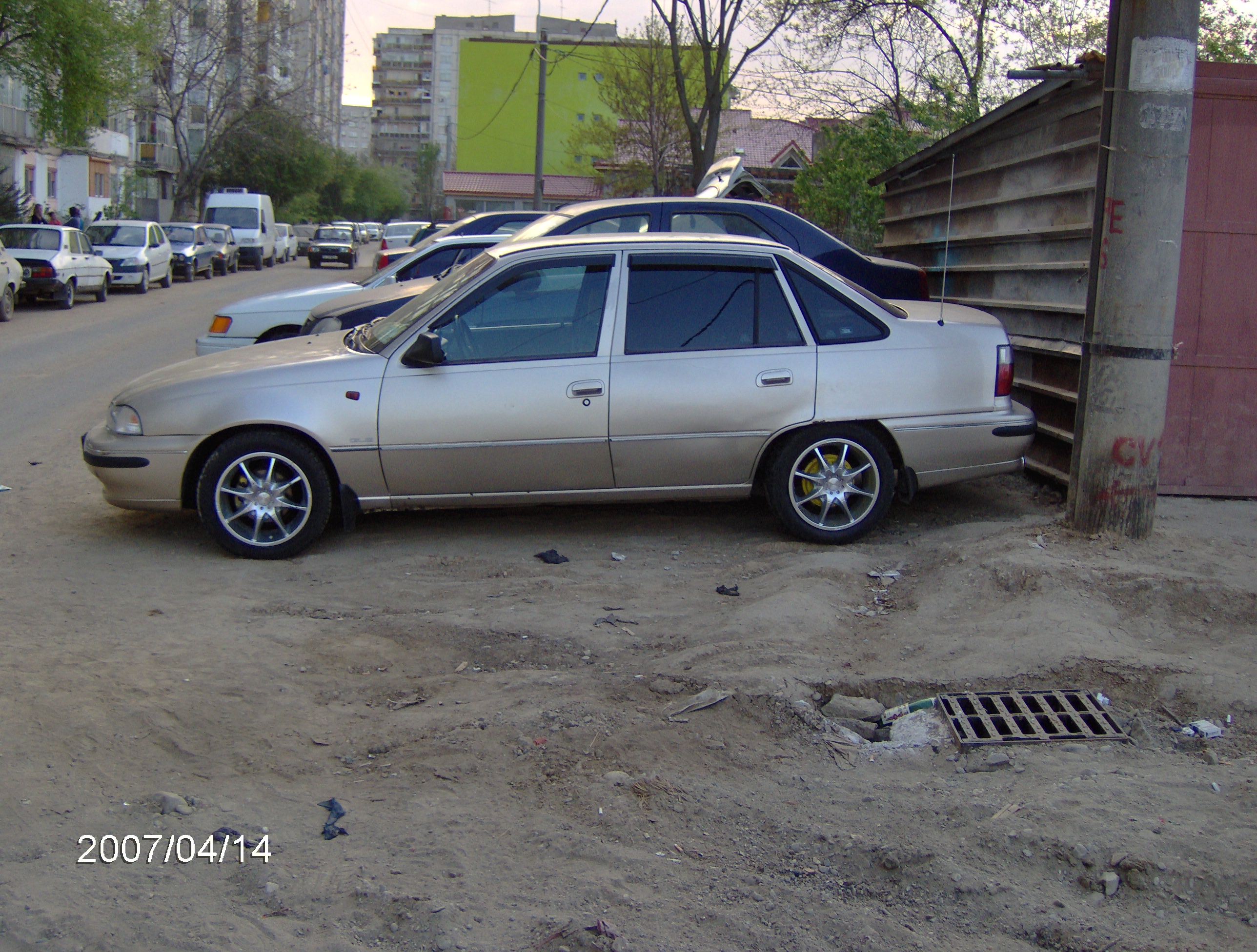

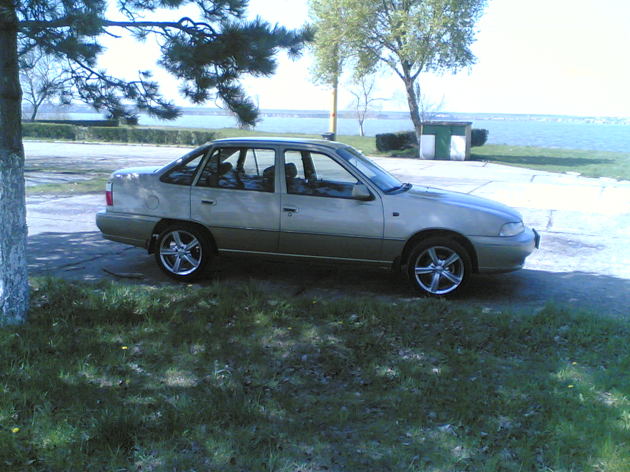

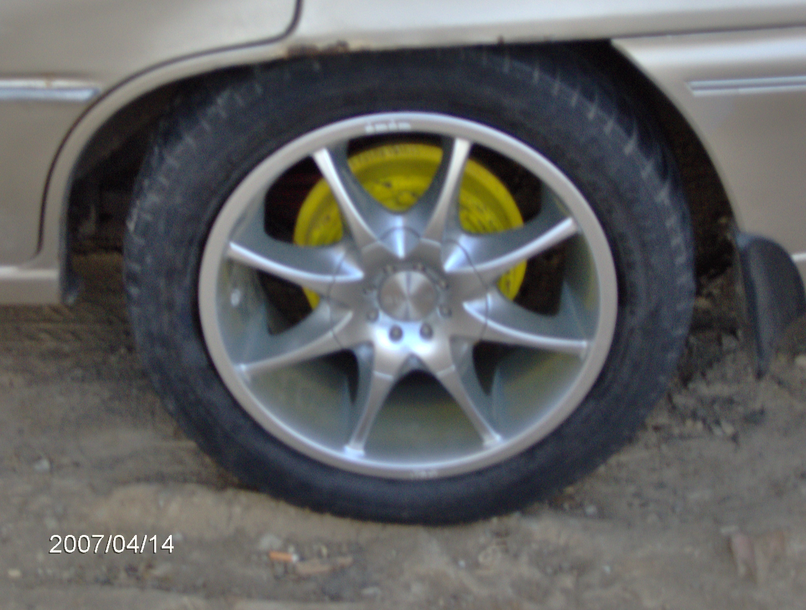

yellow fever Posted April 12, 2007 Share Posted April 12, 2007 fftopic: nu e "ASA" de inalta era poza naspa facuta uite alta poza. nu pot sai pun suspensie intrucat o atinge pe burta cand intru in garaj fftopic: nu e "ASA" de inalta era poza naspa facuta uite alta poza. nu pot sai pun suspensie intrucat o atinge pe burta cand intru in garaj Link to comment
Gamerul Posted April 12, 2007 Share Posted April 12, 2007 Din orice poza ai privi masina ea tot este mai inalta decat cu jantele originale. Pentru comparatie uitate aici : http://www.gmclub.ro/forum/index.php?showuser=1161 Rezolva problema cu intrarea in garaj si apoi umbla pe la arcuri... Link to comment
geti Posted April 13, 2007 Share Posted April 13, 2007 Diferenta e evidenta,nu incape comparatie,daca o mai lasa si jos va arata superb.Gamrul e super asa coborata si cu jantele...ce sa mai spun,felicitari si tie Link to comment

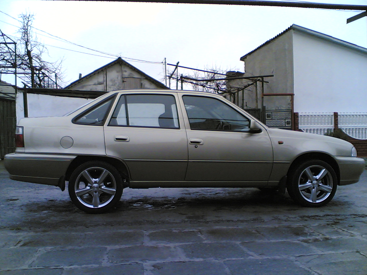

serban_pc Posted April 14, 2007 Share Posted April 14, 2007 Salutare, Astazi mi-am schimbat jantele CMS pe 14" cu unele pe MOMO pe 15" cu cauciucuri 205/50/15. Las pozele sa vorbeasca. Ce ziceti ? Link to comment
popclaus Posted April 18, 2007 Share Posted April 18, 2007 Salutare,Astazi mi-am schimbat jantele CMS pe 14" cu unele pe MOMO pe 15" cu cauciucuri 205/50/15. Las pozele sa vorbeasca. Ce ziceti ? Nu freaca nicaieri? Nici incarcata? Ceva modificari facute? Faine jenti...oricum Link to comment
serban_pc Posted April 18, 2007 Share Posted April 18, 2007 Nu freaca nicaieri? Nici incarcata? Ceva modificari facute? Faine jenti...oricum Nu freaca sub nici o forma, oricat de incarcata. Modificarea a fost bineinteles indoirea buzei la aripa din spate. ET-ul jantelor este 38 iar latimea J7. Link to comment
