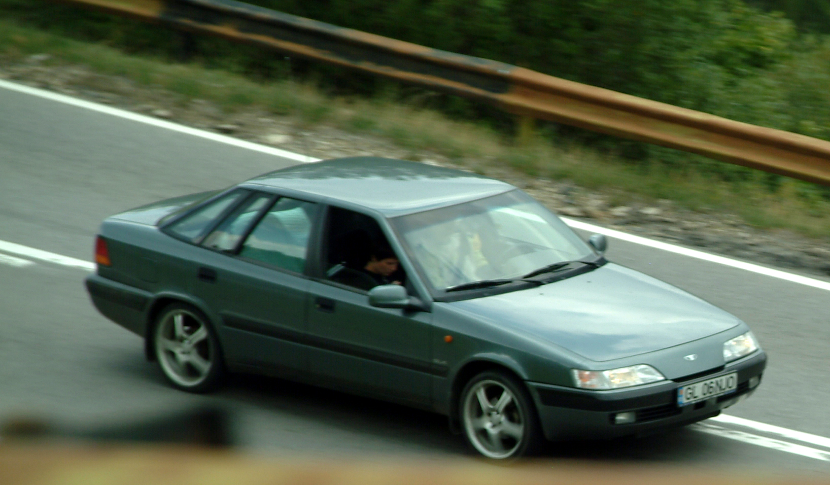

uskt2005 Posted June 21, 2007 Share Posted June 21, 2007 (edited) Multumesc tommy Acum vine si intrebarea: Voi ce spuneti sa pun aceste jante 14" cu tot cu anvelope 175/65/14(au cca. 2.000 de km Germania-Romania) sau sa iau jantele si sa vand cauciucurile? Mentionez ca jantele sunt echipate cu cauciucuri Continental de vara(luate din germania - presupun de o calitate mai buna nu ca cele de pe la noi) L.E. la o eroare la km de 1% ma gandesc ca nu ar fi mari probleme, astfel m-as apropia pe ceas mai mult de viteza reala LLE. Pe situl: http://www.1010tires.com/TireSizeCalculato...p?action=submit imi arata alt rezultat decat pe cel care l-am gasit pe situl pus de tommy cu 2 posturi mai inapoi Ce draq fac? Exact ca in poze sunt jantele care vin cu 4 cauciucuri continetal de vara la pretul de 800 ron Ce ziceti ? Merita? Edited June 21, 2007 by uskt2005 Link to comment
EM!L Posted June 21, 2007 Share Posted June 21, 2007 Sunt frumusele tare, iar pretul ma duce cu gandul la o afacere buna! Daca vrei sa le pui pe Cielo ce te faci cu sigla din mijloc? Link to comment
uskt2005 Posted June 21, 2007 Share Posted June 21, 2007 (edited) Se da usor jos si nu raman urme LE: Gata , le-am luat le puteti vedea la masina mea Edited June 21, 2007 by uskt2005 Link to comment

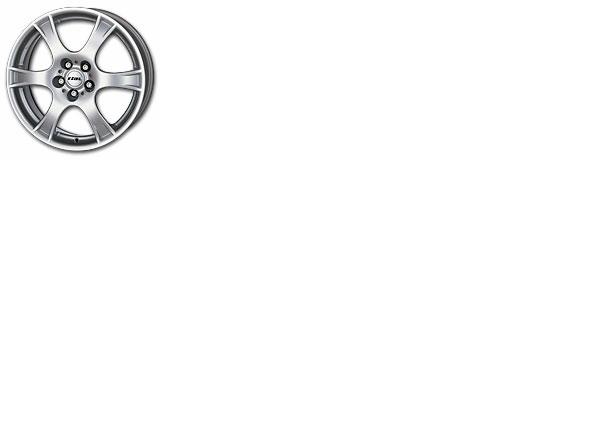

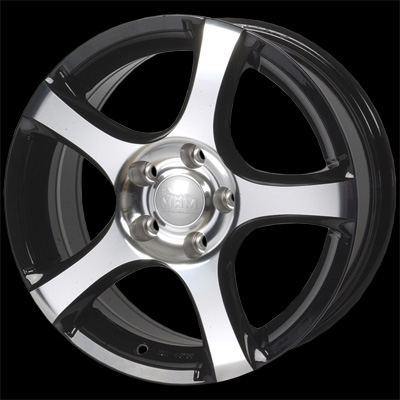

webcath0s Posted June 28, 2007 Share Posted June 28, 2007 (edited) Salutare! Am si eu nevoie de un sfat !Care dintre modelele astea sa le iau: Rial Campo j.5,5 pe 14' sau MAM W2(modelul pe negru) aceleasi dimensiuni ?ET-ul nu il stiu inca..daca mi-l puteti preciza va raman recunoscator!De asemenea va intreb ce stiti despre jantele MAM? Edited June 28, 2007 by webcath0s Link to comment
