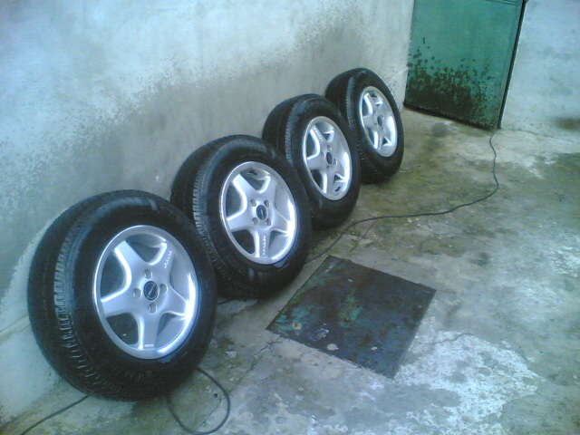

TBird Posted June 13, 2008 Share Posted June 13, 2008 Am nevoie de un sfat, nu ma pot decide... eu cautam jenti pe 15... am gasit pe 14 la 700RON cu tot cu cauciucuri 175/80 nu sunt ele cine stie ce dar mai merg. Acum vin si va intreb... merita banii astia niste jenti pe 14 second? Pun si o poza cu ele... Link to comment
EM!L Posted June 13, 2008 Share Posted June 13, 2008 Crezi ca se "incadreaza"? Diferenta in circumferinta fata de cele actuale (cred ca ai 185/60/14) e de 12.81% Link to comment
TBird Posted June 13, 2008 Share Posted June 13, 2008 Pai nu cred... eu le-as lua doar pentru jenti. Cauciucuri noi de care trebuie pun pe ele... alea le las la beci Link to comment
EM!L Posted June 13, 2008 Share Posted June 13, 2008 Jante Sunt frumusele, conteaza gusturile tale, daca-ti plac si daca... esti dispus sa dai 700roni pe ele . Pare un pret bun, dupa mine daca le-ai scoate la 150roni/bucata ar fi si mai bine Link to comment
madkat Posted June 13, 2008 Share Posted June 13, 2008 (edited) pe la 8 milioane si un pic gaseti CMS-uri sau KM-uri NOI... si astea nu imi dau seama ce marca/tip sunt ... imi arata a Borbet, dar s-ar putea sa ma insel... ca design, sunt ok, par solide, poate un pic prea "pline", dar pe gropile patriei asta e un plus ce zice emil - cu 150ron/buc ar fi mai ok Edited June 13, 2008 by madkat Link to comment
uskt2005 Posted June 13, 2008 Share Posted June 13, 2008 Cauciucurile le vinzi unuia cu o dacie papuc (alea au roti pe 14) Pretul si mie mi se pare bunicel, din poza arata bine Link to comment
TBird Posted June 13, 2008 Share Posted June 13, 2008 (edited) Dap intradevar... sunt Borbet, da madkat am vazut la Metro azi Rial pe 15 cu 200 RON bucata. Ce imi este 700 ce imi e 800, dar macar sunt noi. Acum nu stiu cat de ok o sa fie pe 15..cert este ca imi surade ideea cu ele pe 15 si un cauciuc mai mic in talon. Voi ce ziceti sunt prob cu ele pe 15 ? PS: Am incercat sa le scot la 150ron/buc, da nu a vrut tipu nici mort Edited June 13, 2008 by TBirdi Link to comment
