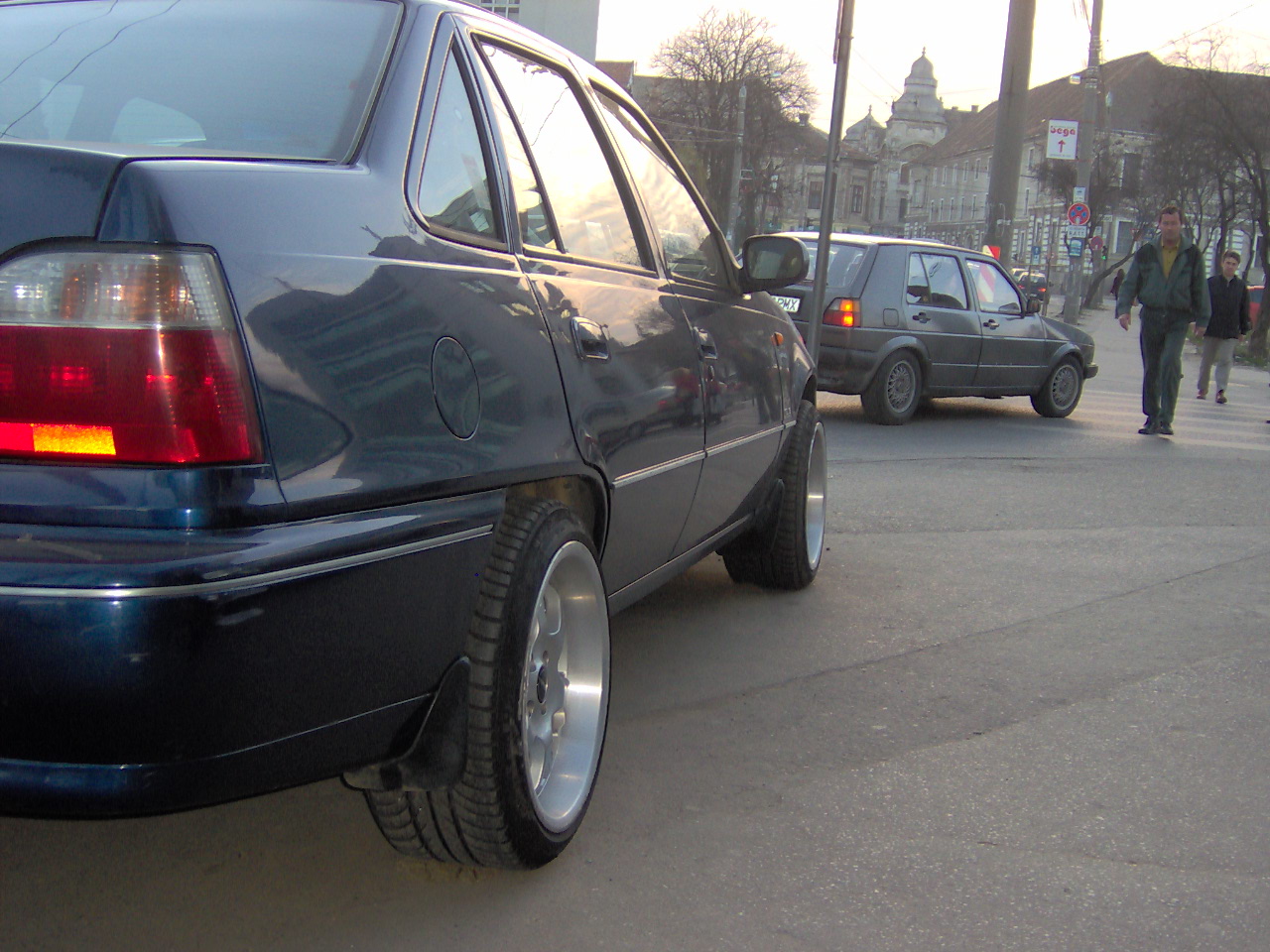

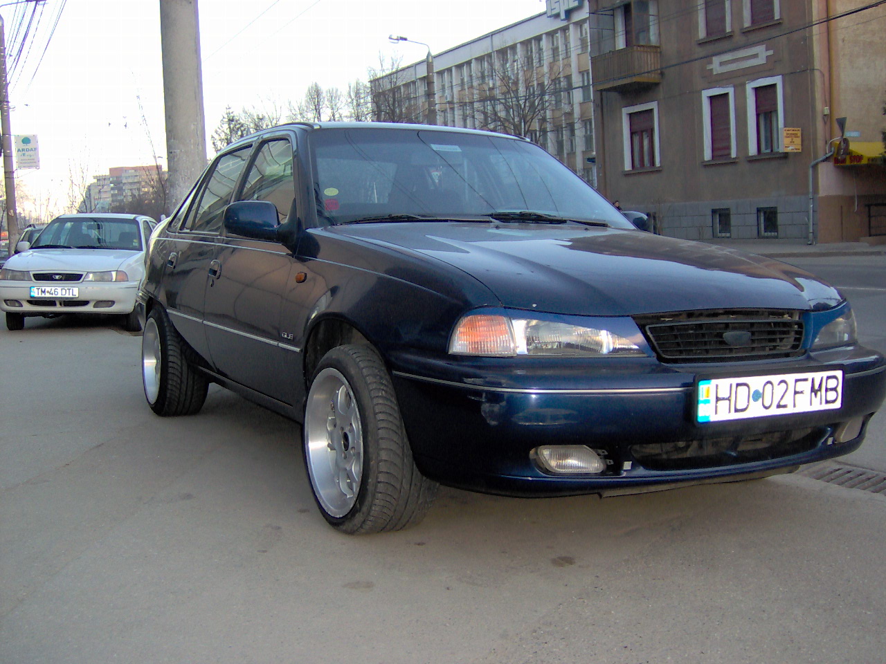

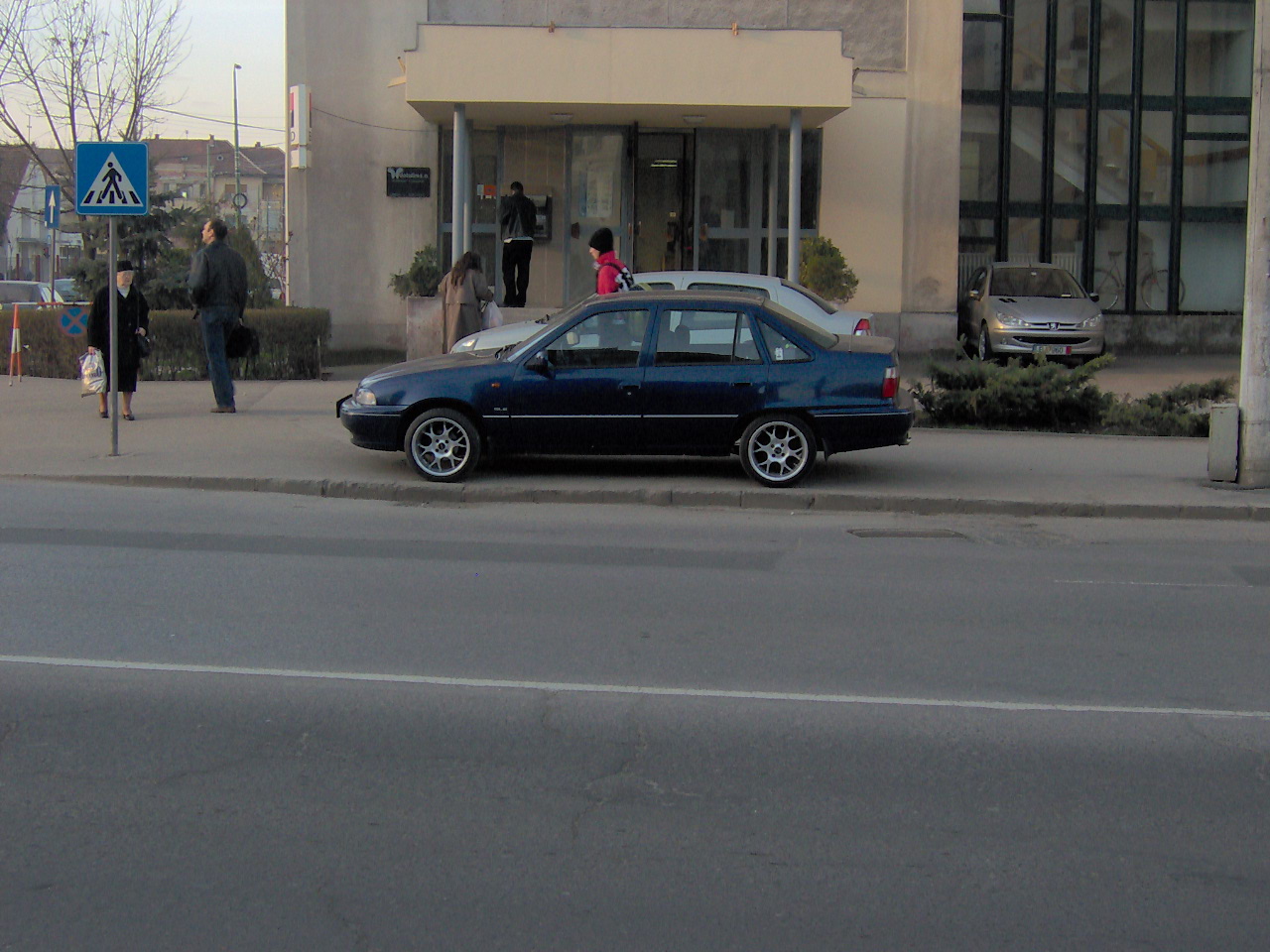

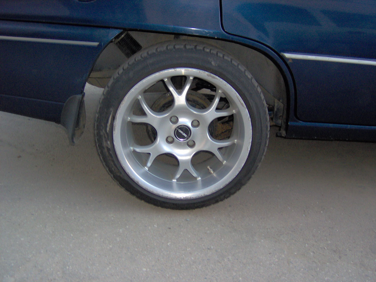

maxtze Posted March 31, 2006 Share Posted March 31, 2006 Astept pareri referitoare la noile mele jenti de la toti forumistii ... PS: jantele sunt BORBET de 16` 215/40 ( pret 200 EURO ) Link to comment
Wolfman Posted March 31, 2006 Share Posted March 31, 2006 Hmmm, sincer? Cred ca sunt prea inguste cauciucurile, mergeau cel putin 225 la jantele alea, oricum si alea care le ai iti ating in aripi si nu poti pune greutate pe spate... S-ar putea sa ai pb. si cu directia, rulmenti, insa jantele sunt super faine! Link to comment
Tommy Posted March 31, 2006 Share Posted March 31, 2006 (edited) Eu cred ca in vara ai sa pregatesti telescoape noi. Si ceva bucse, pivoti.. dar asta e o bagatela Apropo.. i-ai intarit suspensia? Edited March 31, 2006 by Tommy Link to comment
Lao Posted March 31, 2006 Share Posted March 31, 2006 Jantele sunt frumoase, dar ca sa mearga pe Cielo mai trebuie facute cel putin cateva lucruri: - umflat aripile pe spate - coborata garda la sol prin schimbarea suspensiei P.S. Parerea mea. Link to comment
Caucazianu' Posted March 31, 2006 Share Posted March 31, 2006 Jantele sunt frumoase foc, arata ft. bine pe masina. Nu cumva iti ating pe spate la pasaj, la greutate sau la tangaj? Un pic cam mari pt. cielo dar oricum felicitari pt. initiativa, sa ne spui cum se comporta masina in timp, cad mai repede anumite piese ... Link to comment
geti Posted March 31, 2006 Share Posted March 31, 2006 (edited) Pasajul ala se poate indoi cu ciocanul sau cu, ceva dar sincer tot va atinge atunci cand vor fi 2 persoane adulte in spate.Eu am avut pe 15 talon 50, 195,si cu toate ca am indoiat buza tot au atins,e drept ca ffff rar Si daca ai talon 40 atunci sa nu mananci mult cand te urci la volan ca oricum iti va macina mancarea in tine.A devenit foarete rigida si la mine cu 50 dar la tine cu 40.Si inca ceva servodirectia devine un pic mai grea Edited March 31, 2006 by geti Link to comment
maxtze Posted April 3, 2006 Share Posted April 3, 2006 M-am hotarit sa le dau jos cu toate ca arata foarte bine, voi cauta altele mai "potrivite" fara sa fie nevoie de atitea modificari la masina Multumesc pt. reply-uri Rog pe cineva sa inchida topicul ... Link to comment

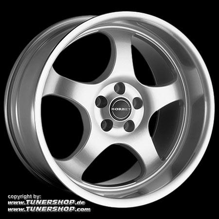

Tataee_^ Posted April 6, 2006 Share Posted April 6, 2006 maxtze, pe mine m-ar interesa niste jenti Borbet T daca stii undeva de vanzare anuntama, da sa fie SH. C-am tot marimea asta care o ai tuh, numai ca pe 15". Link to comment
valy Posted April 7, 2006 Share Posted April 7, 2006 ...jante borbet pe 15" exact ca alea din poza...vei gasi la nr asta de tel zi ca esti din partea lui vali...0721668353 Link to comment

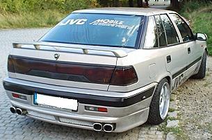

Tataee_^ Posted April 7, 2006 Share Posted April 7, 2006 SAL, eu am o mica mare problema, eu vreau niste jante Borbet T, da sincer inca nu stiu ce marime, va arat poza cu jentile pe masina shi poate imi ziceti shi mie ce marime sunt , ce stiu este ca eu vreau pe 15" Am vb cu cineva shi mi-a zis ca sunt : Fata: 195/45/16 ET 35 si spatele 215/40/16 ET 15, FATA: 7,5J si spatele 9J. Voi ce ziceti ? Link to comment
