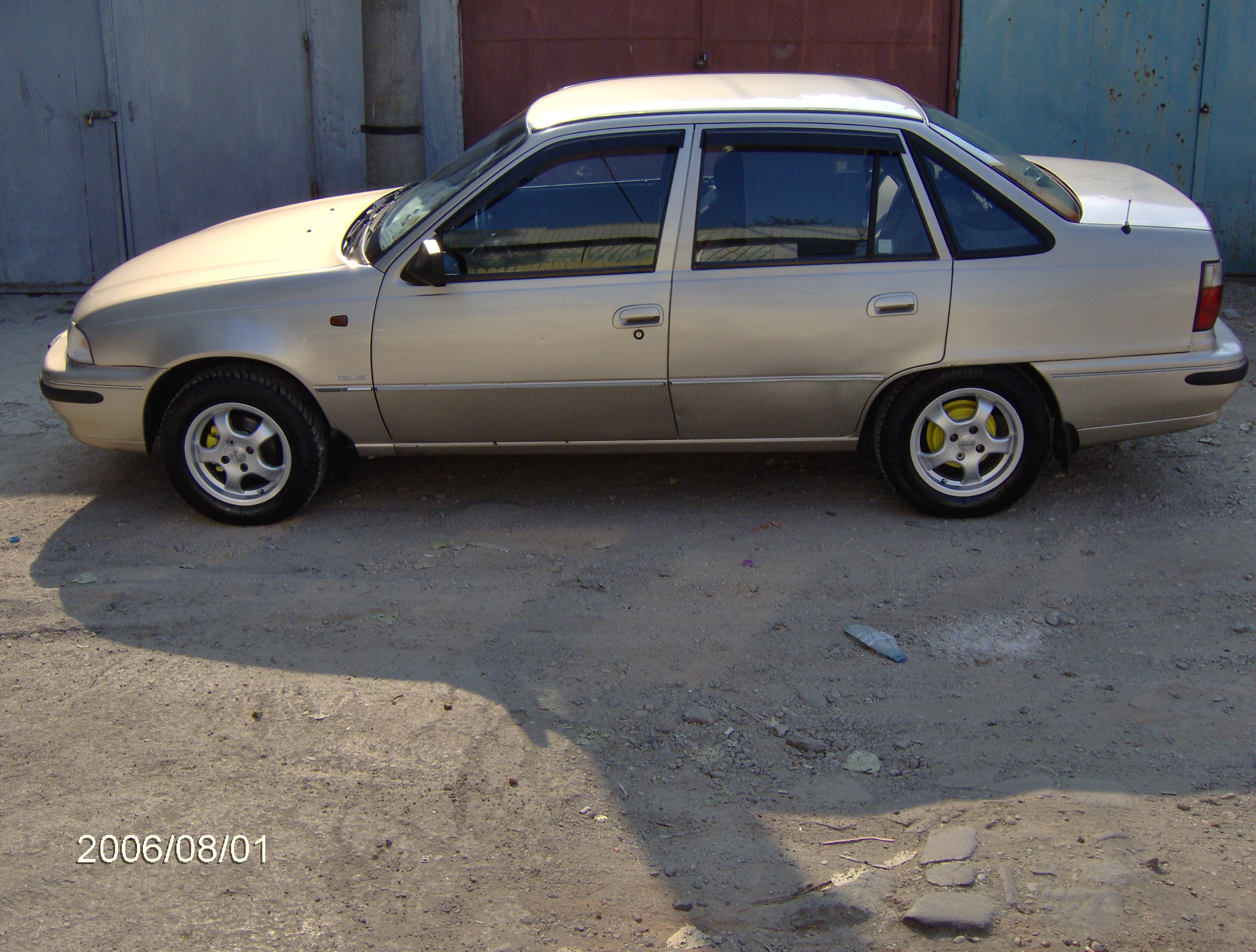

serban_pc Posted March 30, 2007 Share Posted March 30, 2007 Ia uitati-va la astea ? Va plac ? Link to comment

serban_pc Posted March 30, 2007 Share Posted March 30, 2007 Sunt super misto Lao Sa le porti sanatos. Cum ai comandat de pe ebay ca m-ar interesa si pe mine ? Eu ma gandeam sa le dau pe ale mele si sa-mi iau pe 15. Link to comment
