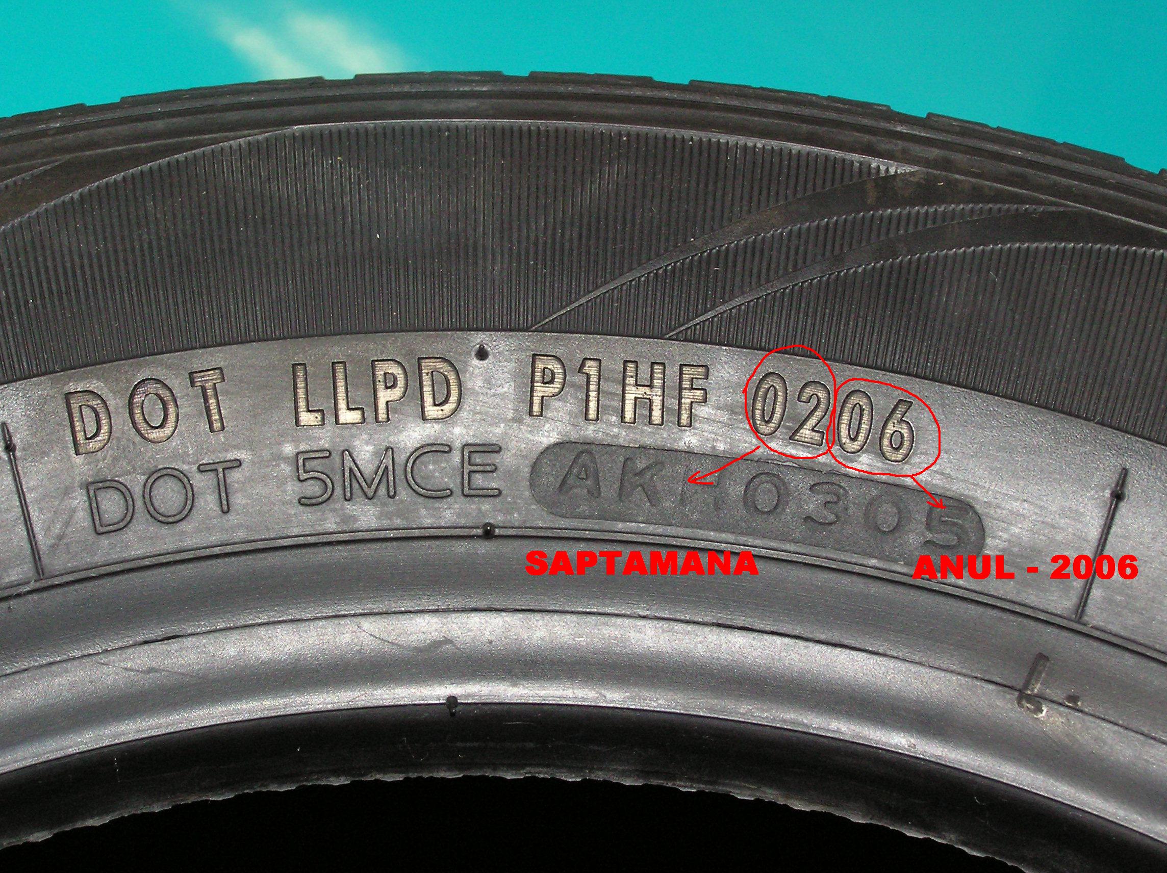

Esperatul Posted November 3, 2006 Share Posted November 3, 2006 La SH te sfatuiesc sa te uiti si dupa vechimea gumei. Eu nu as lua o guma mai veche de 3 ani. Pentru a determina data de fabricatie se foloseste codul DOT, vezi imaginea. Daca respectiva grupare are 3 cifre guma e dinainte de 2000 si nu trebuie cumparata. Cauciucul se rigidizeaza cu timpul si isi pierde proprietatile, deaceea e de preferat sa fie cat mai recent. Link to comment
Moshu Posted November 3, 2006 Share Posted November 3, 2006 Mda, nu stiam. Multumesc foarte mult pentru informatie. Am sa fiu atent. Daca la iau, oricum fac o poza sa le vezi. Multumesc inca o data. Link to comment
