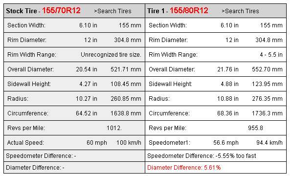

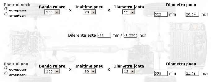

aztec Posted July 12, 2005 Share Posted July 12, 2005 (edited) pe spate sper sa intre, pe fata, cred ca ar freca putin la viraje maxime, eu nu pot spune ca nu am incercat... uite un calcul in poza.. stiu ca pe loc la viraj maxim mai avream cam 2 degete inghesuite intre roata si contraaripa, cat au 2 degete inghesuite nu stiu acum... sau ca in poza urmatoare in care vad ca diferenta este de peste 5 procente cand vad ca recomandat este pana in 3% maine, mai treaz analizez mai mult... acum e ceata afara,, sau in privirea mea? barum brilliant OR 57 (Brillant) » model de vara modern cu configuratie spiralata » potrivit utilizarii chiar in conditii atmosferice extreme » excelente performante pe suprafete ude » zgomot de rulare redus si confort ridicat asta am gasit... acu' chiar ma culc... Edited July 12, 2005 by aztec Link to comment

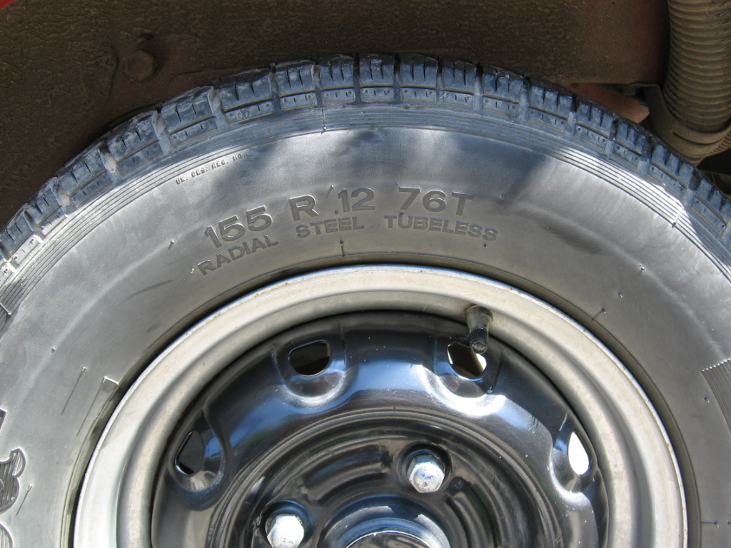

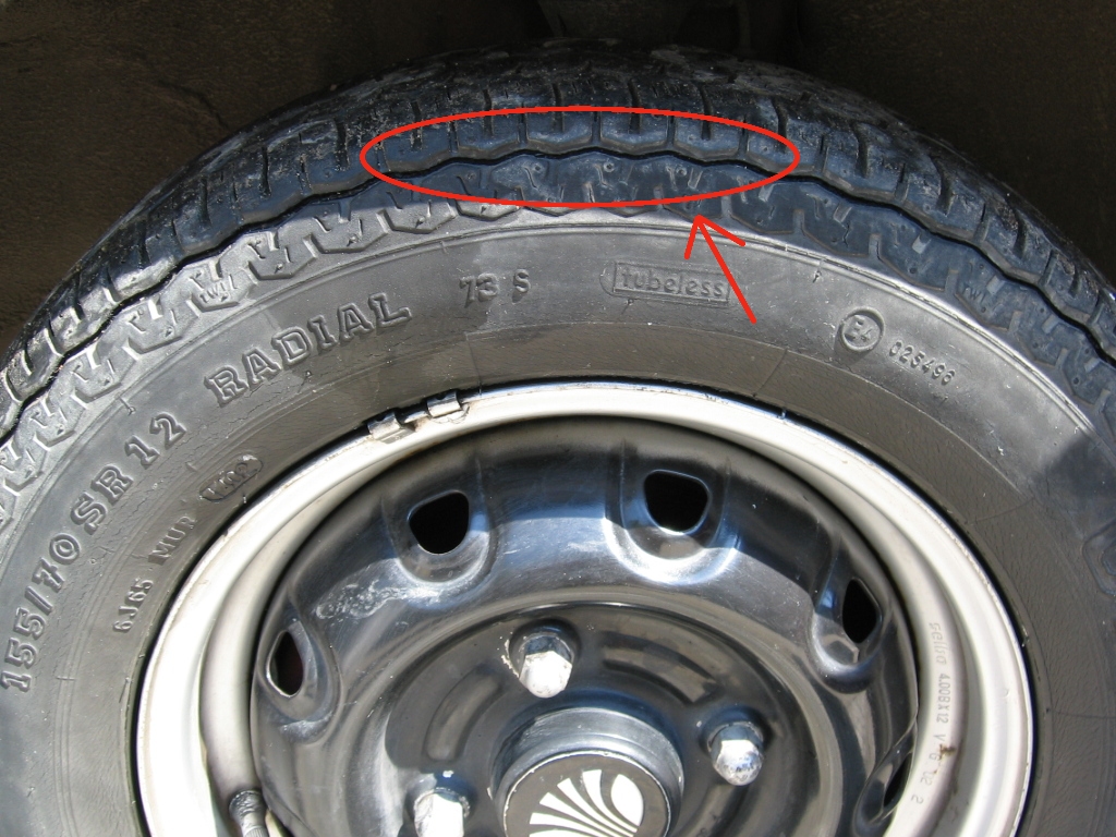

ToPser Posted July 16, 2005 Share Posted July 16, 2005 Pe spate am Sava 155 76/12" . Foarte bune imi pare rau ca nu am mai gasit sa pun si in fata . Cat despre Uniroyal am pe fata , bunicele cu rezervele de rigoare (atentie la poza). - cauciuc spate - fata Link to comment
smoke Posted July 16, 2005 Share Posted July 16, 2005 vad eu bine sau toata marginea aia e crapata ? hmm - de cat timp le ai ? daca sunt crapate cum poti sa mai spui ca sunt bune - la cum arata ? Link to comment
ToPser Posted July 16, 2005 Share Posted July 16, 2005 Am spus bunicele ptr ca au aproape 40.000km rezervele ptr ca sunt crapate si unii le-au laudat , poate ca am fost eu mai ghinionist . Doar cel din stg fata are asa ceva cel din dreapta nu are . "> Link to comment
remix Posted July 17, 2005 Share Posted July 17, 2005 Chiar si Michelin-urile de Formula 1 mai crapa nu vad de ce nu ar mai crapa si cate un cauciuc de-al nostru. Presupun ca te gandesti sa schimbi Uniroyalele... sa ne zici cu ce si cat de multumit esti de ele. Link to comment
