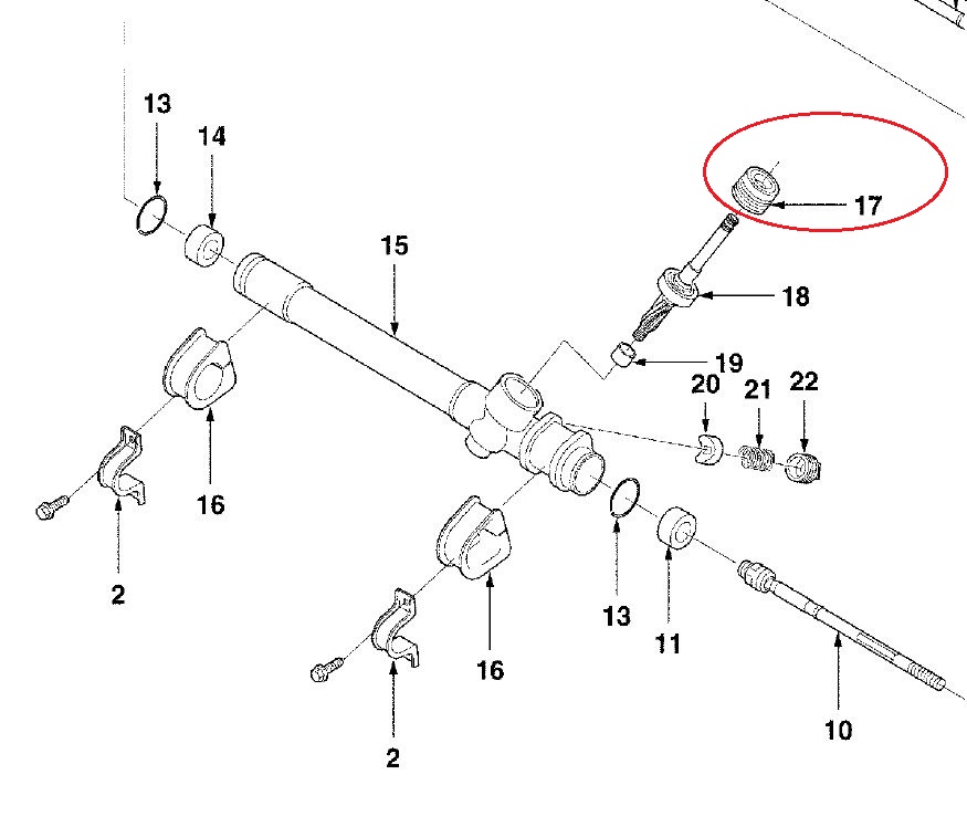

srulz Posted May 6, 2010 Share Posted May 6, 2010 Salut, am nevoie de o caseta directie de Matiz (fara servo) defecta (rupta'n doua daca se poate) pentru ca imi trebuie reperul 17 care nu se gaseste ca piesa de schimb, decat atasat de o caseta noua ("> ... Caseta avea montate de un "meserias" 2 bucse de teflon si cea de la cremaliera s-a spart si bucati din ea au intrat in caseta si cateodata aproape ca se bloca directia, asa ca am desfacut-o bucati. Din pacate am spart piesa 17. Link to comment
