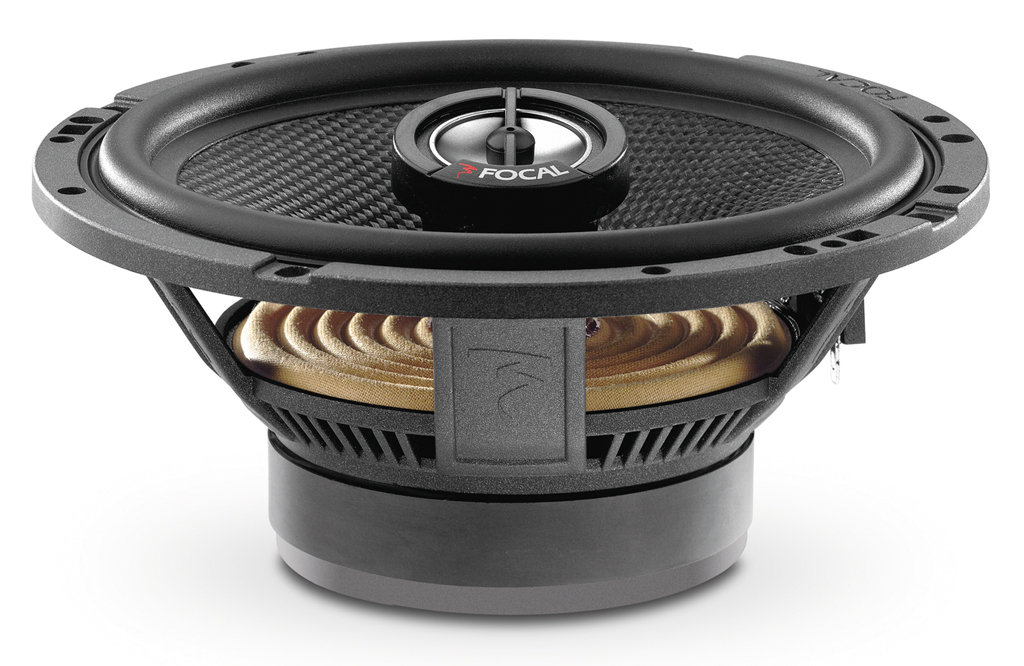

Cumnatu Posted January 11, 2007 Author Share Posted January 11, 2007 (edited) Masina tocmai a fost echipata cu 2 cauciucuri de iarna second in stare buna ( vreau sa trec doar iarna asta cu ele ) . Modelul Global H65 ( n-am auzit in viata mea de ele ) nu cred ca e mare sfaraiala dar oricum sunt de iarna ( si cum zicea cineva mare aici pe forum, cel mai prost cauciuc de iarna tot e mai bun ca cel mai bun cauciuc de vara ). Deasemenea s-a achizitionat un set de Focal Access 165 CA1 ce vor intra diseara in policioara si se vor alimenta de la Pioneer Urmeza inca un set care va intra in usi dupa care un woofer in policioara. Abia astept sa vad cum se comporta fata de Hertz / dieci Edited January 11, 2007 by Cumnatu Link to comment
