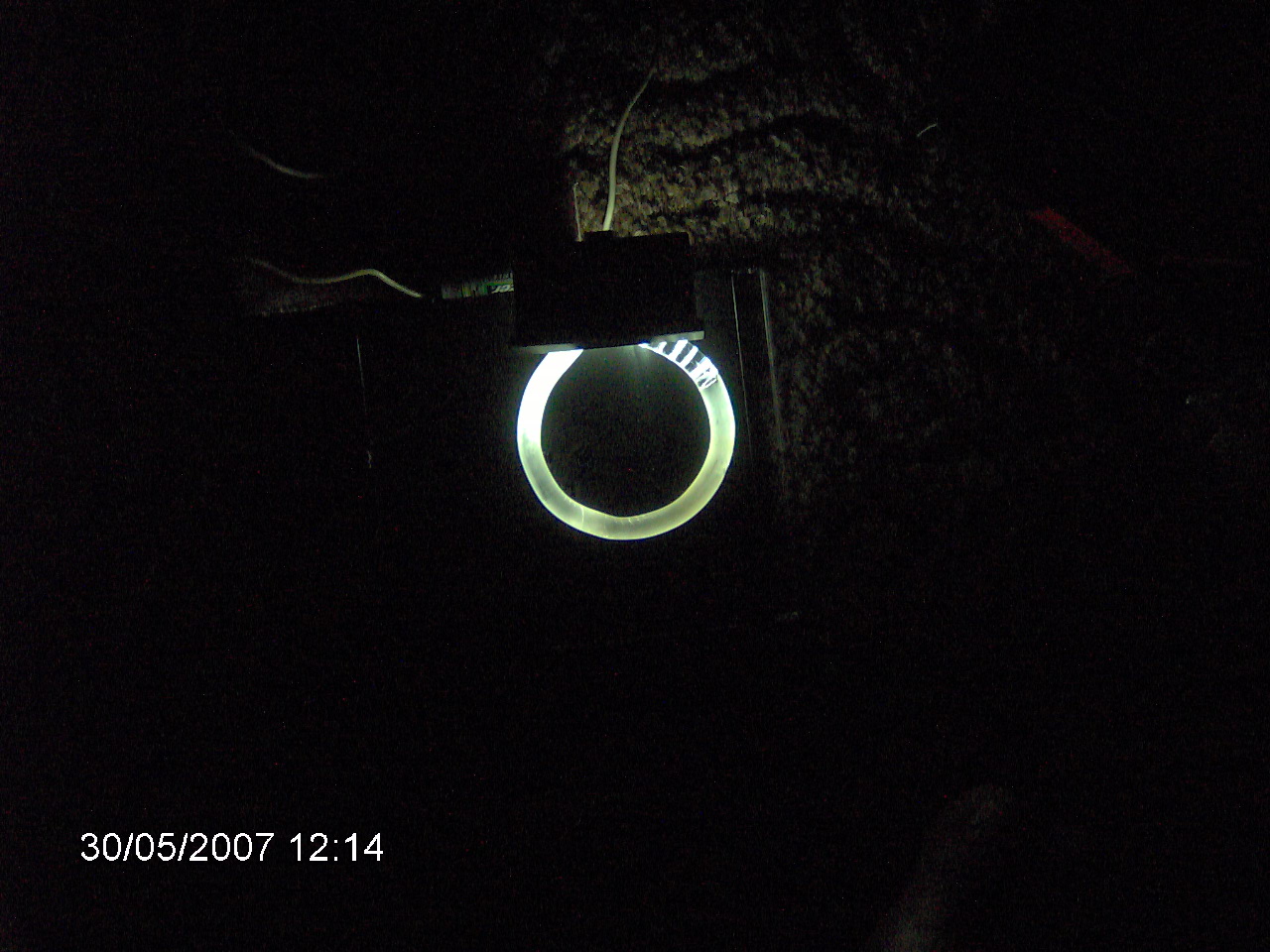

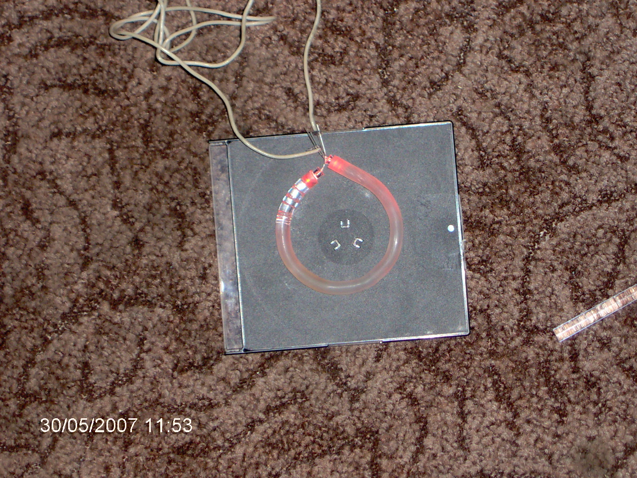

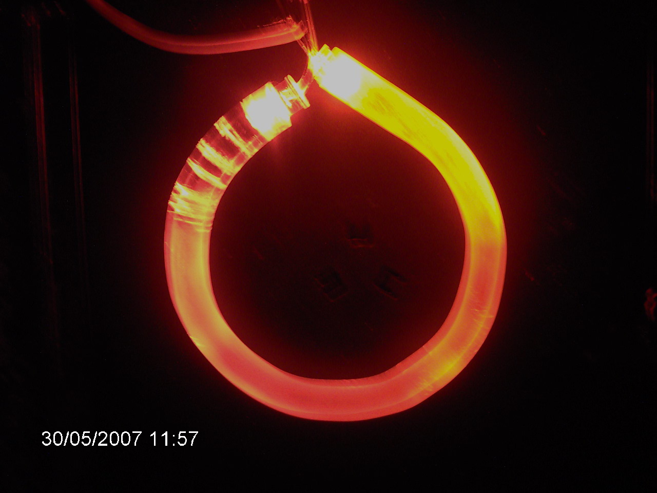

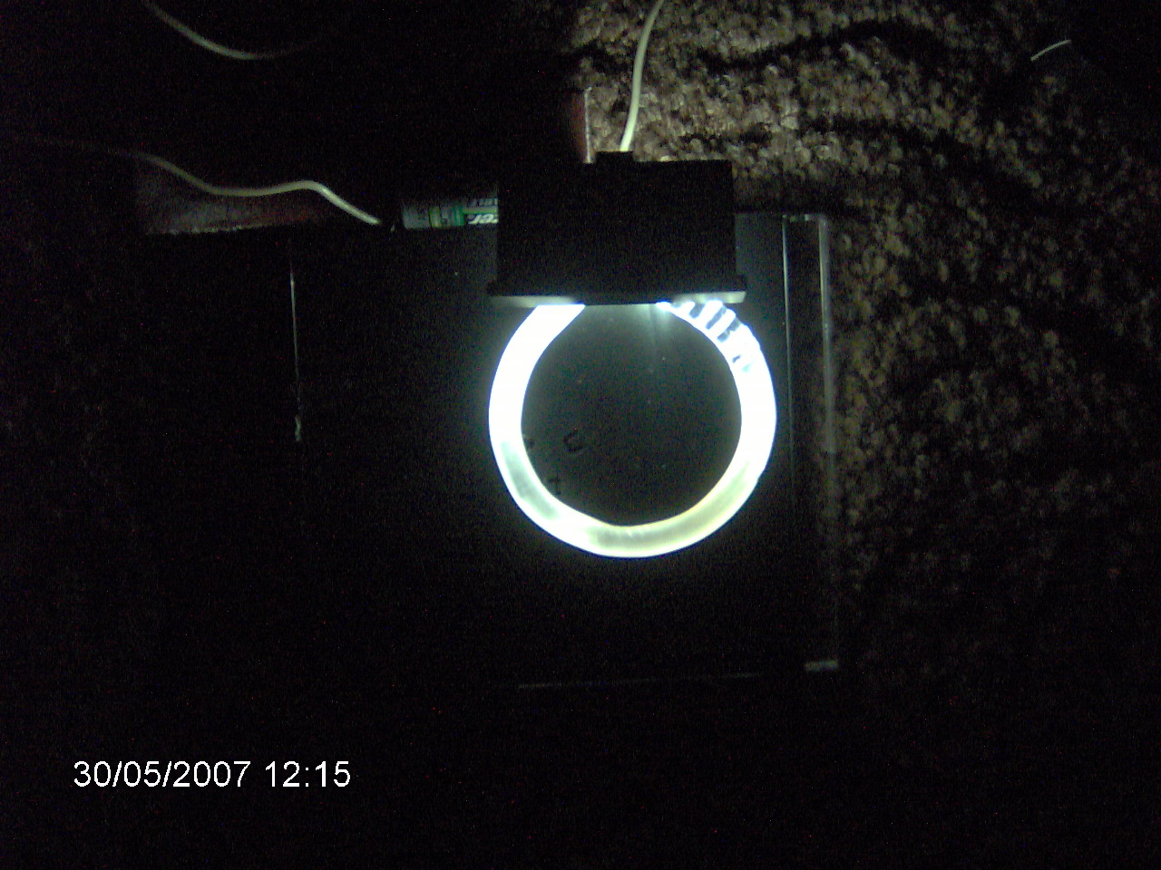

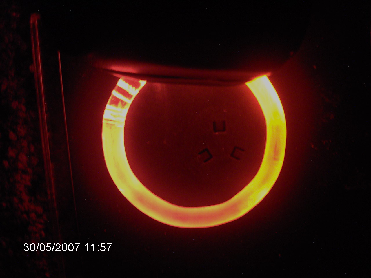

Ath Posted May 30, 2007 Share Posted May 30, 2007 Multumesc Abram Burel pentru sfatul de unghi. La asta ma gandisem si eu, dovada ca am luat pana sa citesc raspunsul tau. Am luat 2 leduri rosii de 6000 mcd si 2 leduri albe de 8000 mcd (mai puternice nu am gasit in Constanta la magazinele de specialitate. Am incercat si cu smirghel mai gros (nu stiu ce marime, ca era prin garaj) si se zgarie destul de vizibil fara lumina, iar cad pun ledul, nu e nici o diferenta. Ledurile au unghi de 13 grade cele albe si de 5 grade cele rosii. Cu ochiul liber, cele rosii luminau mai puternic si mai uniform decat cele albe (le-am alimentat la 3 volti pt proba si poze), desi camera nu a reusit sa surprinda culoarea si intensitatea reala la cele rosii, adica pozele nu sunt exact ca in realitate. Prima poza este cu blitz ca sa se vada cam cum arata cerculetul (nu dati cu pietre ca nu e chiar rotund ). In realitate, diferenta nu este asa de mare intre zonele intens luminate si cele mai putin luminate, dar nu am aparat performant. Astept parerile voastre si daca a mai incercat cineva, ceva informatii noi. P.S. Multumesc Abram Burel pentru sfatul de unghi. La asta ma gandisem si eu, dovada ca am luat pana sa citesc raspunsul tau. Am luat 2 leduri rosii de 6000 mcd si 2 leduri albe de 8000 mcd (mai puternice nu am gasit in Constanta la magazinele de specialitate. Am incercat si cu smirghel mai gros (nu stiu ce marime, ca era prin garaj) si se zgarie destul de vizibil fara lumina, iar cad pun ledul, nu e nici o diferenta. Ledurile au unghi de 13 grade cele albe si de 5 grade cele rosii. Cu ochiul liber, cele rosii luminau mai puternic si mai uniform decat cele albe (le-am alimentat la 3 volti pt proba si poze), desi camera nu a reusit sa surprinda culoarea si intensitatea reala la cele rosii, adica pozele nu sunt exact ca in realitate. Prima poza este cu blitz ca sa se vada cam cum arata cerculetul (nu dati cu pietre ca nu e chiar rotund ). In realitate, diferenta nu este asa de mare intre zonele intens luminate si cele mai putin luminate, dar nu am aparat performant. Astept parerile voastre si daca a mai incercat cineva, ceva informatii noi. Link to comment
