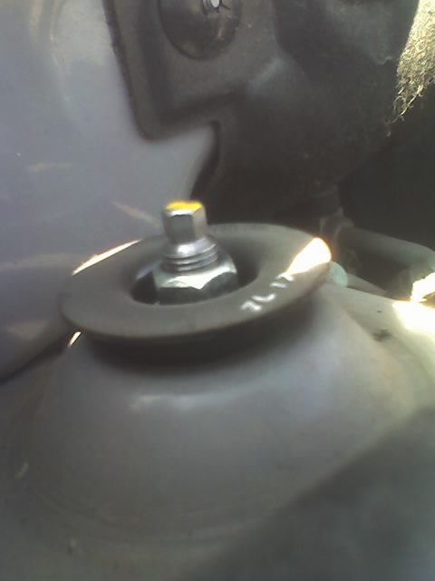

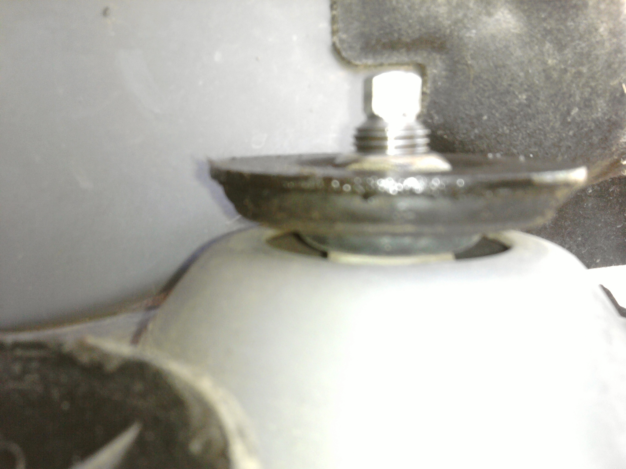

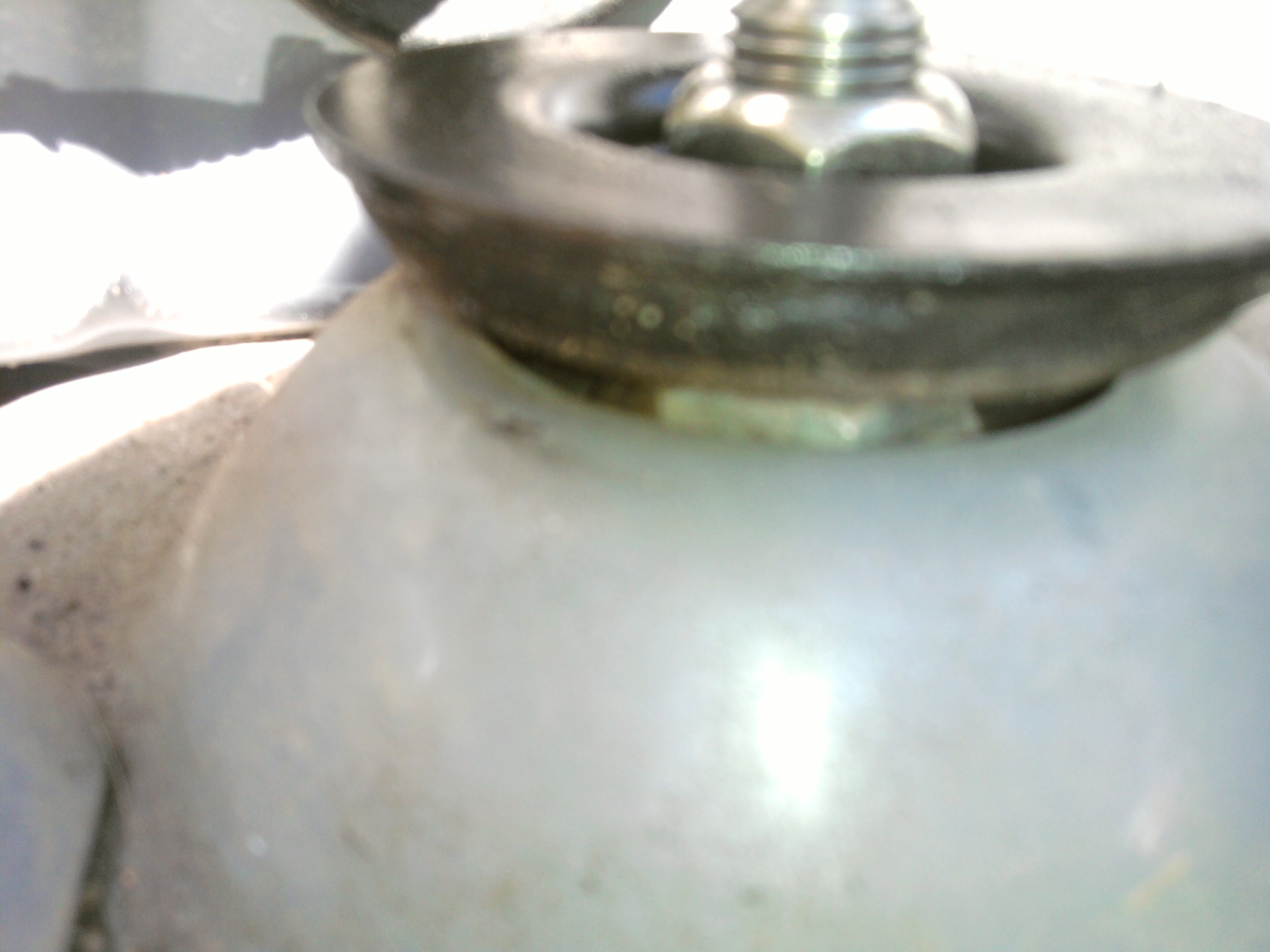

codeman Posted September 21, 2009 Share Posted September 21, 2009 Astazi am ridicat capota sa ma uit la nivelul antigelului si mi-a atras atentia o chestie. Amortizorul se prinde de caroserie cu o busca de cauciuc. La mine ori e slabit ori e uzata bucsa pentru ca e distantata de caroserie. si inca una . Asa e normal sau se mai strange? Scuze de calitatea pozelor dar atat am avut la dispozitie Link to comment

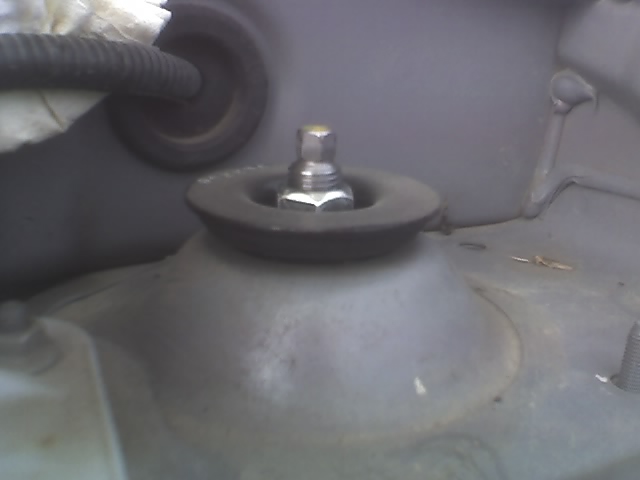

rich1974 Posted September 21, 2009 Share Posted September 21, 2009 Uite niste poze si de la mine...se pare ca distanta este mai mica Link to comment
diablo Posted September 21, 2009 Share Posted September 21, 2009 Salut..asa este distanta la toate modelele,de aceea troncane la orice gaurica...eu m-am tinut de capul lor la service pana mi-au schimbat flansele si bucsile care acum stau pe oala,iar zgomotul s-a redus aproape de tot.Cand treceti pe la service cu putina autoritate se pot schimba.Zgomotul din interior erea stresant mai ales cand venea sezonul rece si mai am si telescoape pe gaz.. Link to comment
codeman Posted September 21, 2009 Share Posted September 21, 2009 diablo said: mi-au schimbat flansele si bucsile care acum stau pe oala,iar zgomotul s-a redus aproape de tot. Sa inteleg ca la mine flansele sunt distruse de tot de s-au ridicat asa bucsele alea? In momentul cand apas sau ridic de masina bucsele nu se mai apropie. Ciudat; Trebuie sa merg maine la service. Link to comment
valericap Posted October 8, 2009 Share Posted October 8, 2009 codeman said: Sa inteleg ca la mine flansele sunt distruse de tot de s-au ridicat asa bucsele alea? In momentul cand apas sau ridic de masina bucsele nu se mai apropie. Ciudat; Trebuie sa merg maine la service. nu stiu daca te incanta cu ceva dar si la mine am o distanta de vreo 3 mm Link to comment
BGeo Posted October 12, 2009 Share Posted October 12, 2009 Si la mine sunt distantate, ca la codeman... pana la urma, e bine sau e rau ? Link to comment
valisor Posted October 12, 2009 Share Posted October 12, 2009 Salut, La mine la Kalos sunt mult mai distantate. Am fost la service si au spus ca nu este nicio problema. Vali Link to comment
