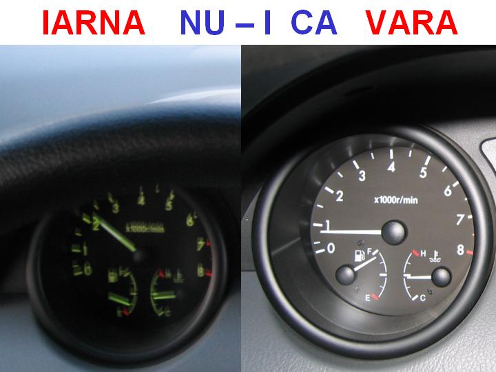

paul_marines Posted January 24, 2006 Share Posted January 24, 2006 (edited) CONFORTUL TERMIC AL PASAGERILOR SI CONSUMUL DE CARBURANT Illuminati@ Interesant dispozitiv, pacat ca seamana cu Radioul cu lampi al bunicii. Supun atentiei un fenomen , pe langa care, condensarea valurilor marii paleste. Pornesc motorul, il las 2-3 minute cat inchid garajul, centura, muzica, etc. In masina frig tare. Cand vine deja prima bruma de caldura trec ventilatorul pe treapta 3 si ma-ncalzesc la priza de aer ca tiganii la focul de tabara. In mers, indicatorul urca incet , dar sigur. La semafor, temperatura motorului scade (cam cu 1/4 - 1/5 din gradatiune). Daca reduc aeroterma la 1, temperatura incepe usor sa-si revina. La treapta 2 nu observ variatii semnificative +/-, insa la treapta 4, scaderea temperaturii motorului este si mai dramatica cca 1/2; - 1/3 gradadiuni din valoarea initiala in numai 2-3 minute. Fenomenul nu mai este atat de vizibil in mers, insa la temperaturile actuale si cu aeroterma la treapta 3-4 motorul nu se mai incalzeste complet ajunge cu 1-2 mm sub nivelul obisnuit. Constanta – Bucuresti si retur se finaliza intr-un plin de 30 litri in medie, acum insa in 35-36 litri. Zilnic fac cam 60 km cu 1/2; gradatie de benzina. Acum, in 2 zile nu ma incadrez in valoarea unei gradatii, ci mai mult cu o valoare sesizabila peste aceasta limita. Ma intreb daca functionarea motorului sub regimul lui termic normal nu afecteaza consumul? Raspunsul meu este: DA! Edited January 24, 2006 by safari hunter Link to comment

paul_marines Posted January 24, 2006 Share Posted January 24, 2006 (edited) Satori @ asa este, la drumuri mai scurte de 8 km in oras nu are importanta, motorul nu ajunge la temperatura de regim. In rest nu ma gandesc sa pun scut sau cartoane, asta e "Fruntea sus si mai des la pompa!!" Kaloman @ ma gandesc si sigur tre' sa accepti ca in cazul recircularii trebuie asociat si AC-ul care sa scoata umiditatea (condensul) de pe geamuri si atunci ce scoti pe mere dai pe Moll de 95 FPb Edited January 24, 2006 by safari hunter Link to comment

paul_marines Posted January 24, 2006 Share Posted January 24, 2006 (edited) Kaloman @ asa este, insa din poza se vede si acul la temperatura in mers (poza din stanga dincolo de cei 8 km) ca indicatorul nu ajunge la acelasi nivel din timpul rece, insa nu foarte rece. Tolin @ m-ai pierdut de musteriu la gluma cu Bula. Ce sa scutur? Edited January 24, 2006 by safari hunter Link to comment
