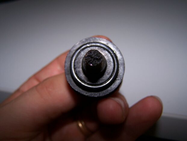

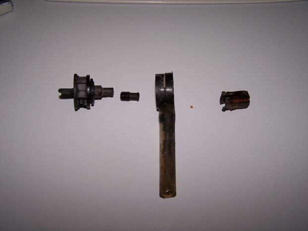

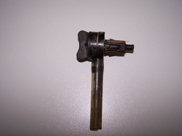

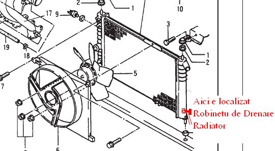

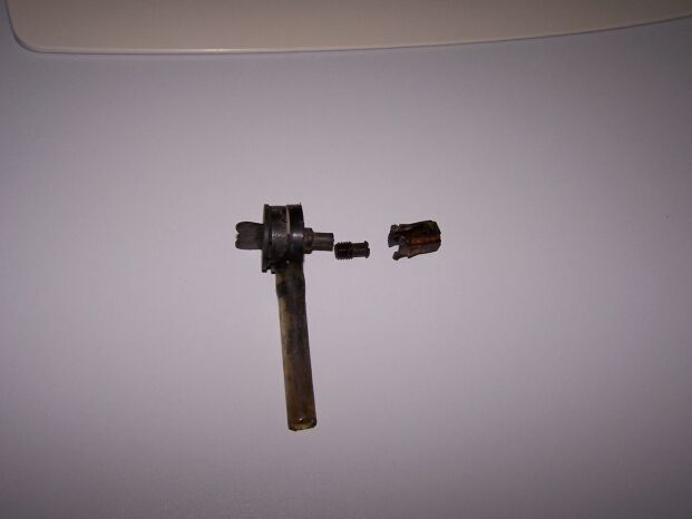

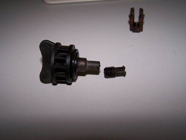

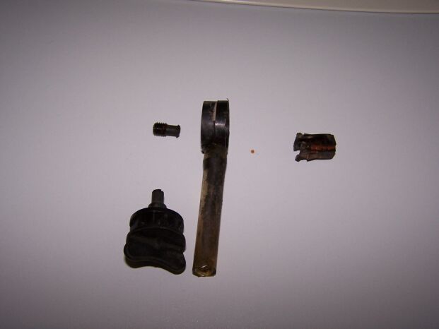

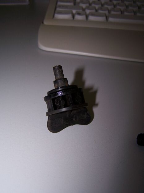

sorin77 Posted October 3, 2007 Share Posted October 3, 2007 (edited) Toate au buson de golire.Este localizat pe partea de jos a radiatorului.Se tine motorul pornit la relanti pina pornesc electroventilatoarele apoi se opreste si se da drumul la antigel.Asta pentru ca termostatul sa fie deschis si sa curga tot antigelul din motor. Azi am reusit sa distrug respectivul buson de golire ...ori in termeni mai tehnici denumit si robinet de drenare radiator. S-a rupt ridicol de usor cand am incercat sa il strang astfel incat sa nu mai pice lichid. Am atasat poze. Initial era cat pe aici sa ma arunc sa cumpar un alt radiator nou, dar am sunat la un service DW in TM si am gasit acolo un nene cumsecade care m-a ajutat sa procur un robinet de drenare radiator, sh dar utilizabil. Cu ocazia asta am aflat ca la service DW nu se utilizeaza respectivul robinet in operatiile de golire/schimbare antigel, tocmai din motivul ca se rupe plasticul ala foarte usor. Deci mare atentie! Partea de inlocuire a clemei interioare (mecanismu de prindere a busonului in radiator) si a busonului au necesitat demontarea radiatorului. In concluzie daca va jucati acolo va poate paste timp pierdut cu umblatura dupa pise si manopera multa ce se aduna la nota de plata. Edited October 3, 2007 by sorin77 Link to comment
Dj_Dark Posted October 3, 2007 Share Posted October 3, 2007 Subscriu, am patit-o si eu si, ce e mai grav, in timpul mersului, bine ca efectuam o manevra de parcare si am vazut repede. l-am lipit cu poxipol + vestita sarma pentru siguranta. Link to comment
