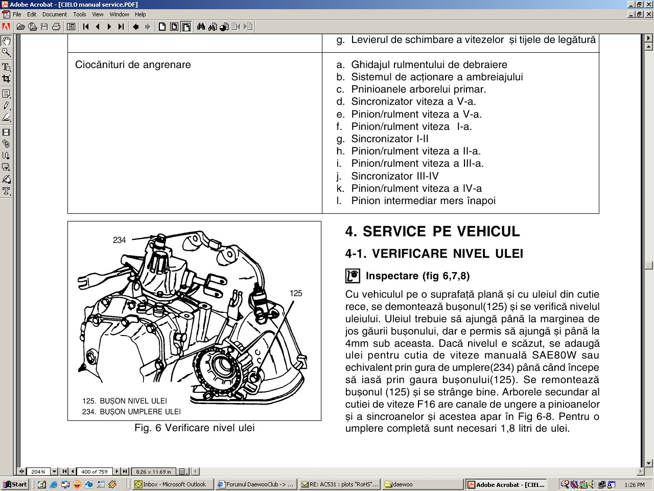

razvanm Posted May 10, 2005 Share Posted May 10, 2005 Salutare! Rog care stie unde anume exact este joja de nivel ulei pentru cutia de viteze la Cielo (DOHC 1.5. In manual este indicata foarte vag), si pe unde se completeaza respectivul ulei? Link to comment

razvanm Posted May 10, 2005 Share Posted May 10, 2005 (edited) Salut <{POST_SNAPBACK}> Multumesc! Asta da schema... pe 234 l-am localizat, mai ramane 125... Respectivul manual de unde poate fi obtinut? Edited May 10, 2005 by razvanm Link to comment

adig Posted May 11, 2005 Share Posted May 11, 2005 Multumesc! Asta da schema... pe 234 l-am localizat, mai ramane 125...Respectivul manual de unde poate fi obtinut? <{POST_SNAPBACK}> Ai un mesaj personal... Link to comment
razvanm Posted May 11, 2005 Share Posted May 11, 2005 Ai un mesaj personal... <{POST_SNAPBACK}> Multam fain! Link to comment
freemind Posted July 30, 2007 Share Posted July 30, 2007 Am parcurs tot topicul si nu m-am lamurit deloc, din contra: uleiul nu se schimba, se completeaza, dar cu ce? fabricantul ce a folosit? Am mai vazut ca poate fi mineral sau sintetic in cutie, asa este? Daca se amesteca, exista compatibilitati? Concret, ma duc la magazin si cumpar, dar CE? Link to comment
tolin Posted July 30, 2007 Share Posted July 30, 2007 Cred ca ai sarit postul #38, acolo este atasata o pagina din manual unde scrie negru pe alb: se completeaza cu SAE80W, ulei pentru cutie manuala. Acelasi ulei il ai si in cutie. Deci, nu trebuie sa cauti altceva, eticheta cutie trebuie sa contina doar cele 6 caractere si nimic altceva. Link to comment
freemind Posted July 31, 2007 Share Posted July 31, 2007 Asa este, nu am deschis imaginea Link to comment
