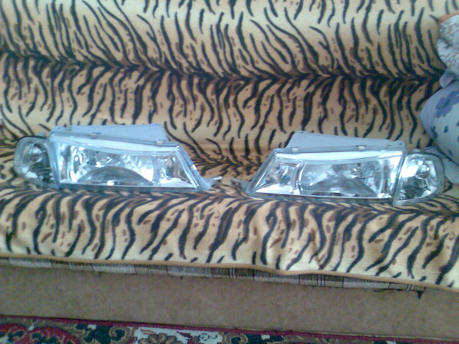

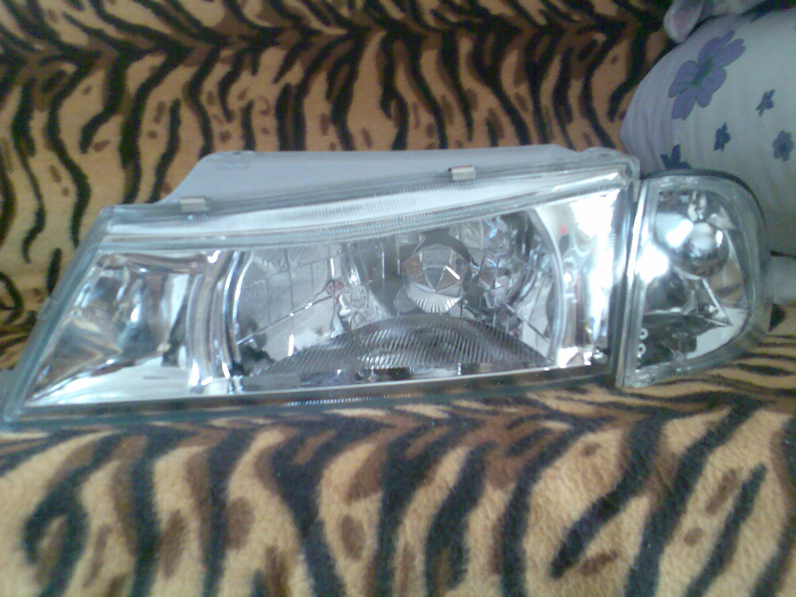

Eu am faruri cu sticla clara
Imbunatatire este fara drept de apel fata de cele stock
Singura problema care pe mine nu ma deranjeaza absolut deloc este ca nu au reglaj electric ci doar mecanic , dar si acesta se face foarte usor cu o surubelnita in stea
Dupa mine se merita farurile cu sticla clara din 2 motive:
1. Vizibilitate marita
2. Arata mult mai bine masina cu ele (parere personala)

Le am puse de aprox 1 luna jumatate si pot sa iti spun ca nu am remarcat absolut nimic la ele ca s-ar fi modificat in vre-un fel
Sunt luat de la un coleg de forum, dar se gasesc si la un magazin in Iasi, nu vreau sa fac reclama daca e considerata reclama rog domnii moderatori sa fie scos numele firmei www.rxm.ro

uskt2005 am intrat pe site-ul ala, arata bine farurile si lampile de semnalizare cristal , dar intrebarea mea este , la stopuri care-i diferenta ? Vad ca au o mica modificare chestiile alea ovale pe mijloc cate 2 bucati pe stop , in rest mai e ceva diferit la ele? Ca eu din pozele alea nu prea vad bine nu-s excelente pozele .
