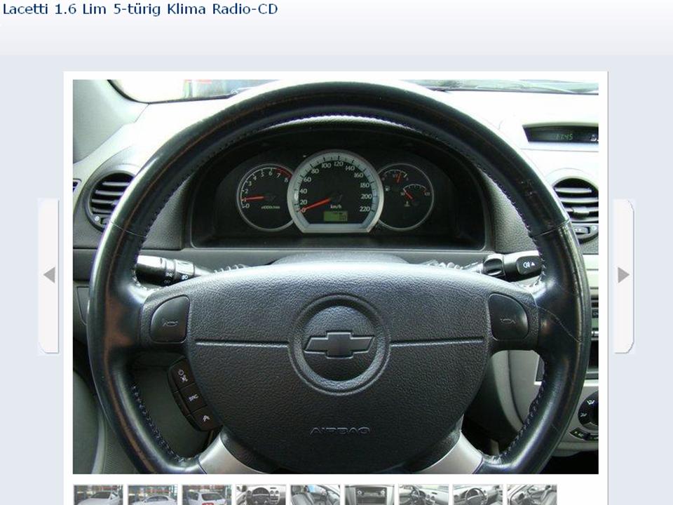

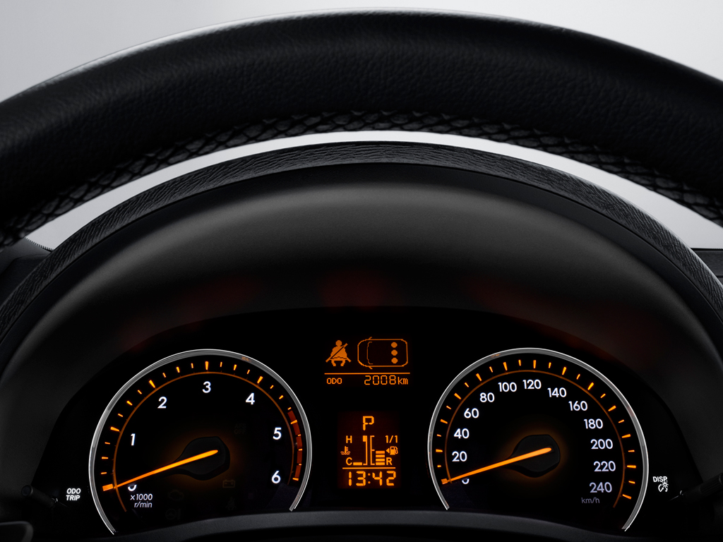

Mircea Posted October 12, 2009 Share Posted October 12, 2009 Sa nu amintesc ca valoarea de pe verticala indicatorului rpm care reprezinta valoarea recomandata pentru efectuarea schimbarii treptei de viteza, iar la diesele invariabil este undeva intre 2800 - 3200 rpm. Basme, Vanatorule, basme. Dupa regula asta, as baga masina in limitare zilnic. Link to comment

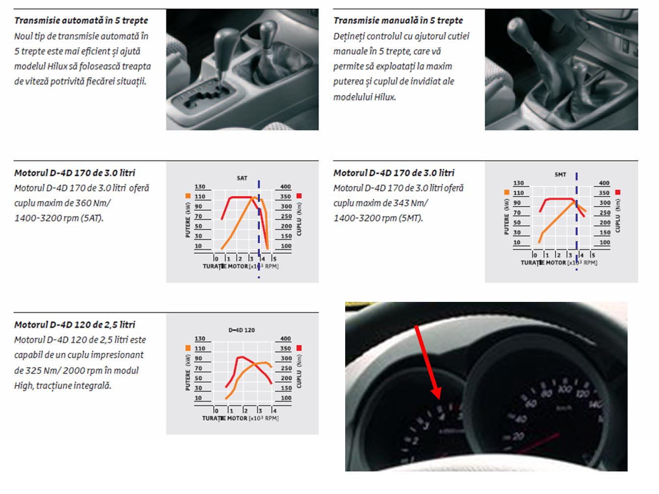

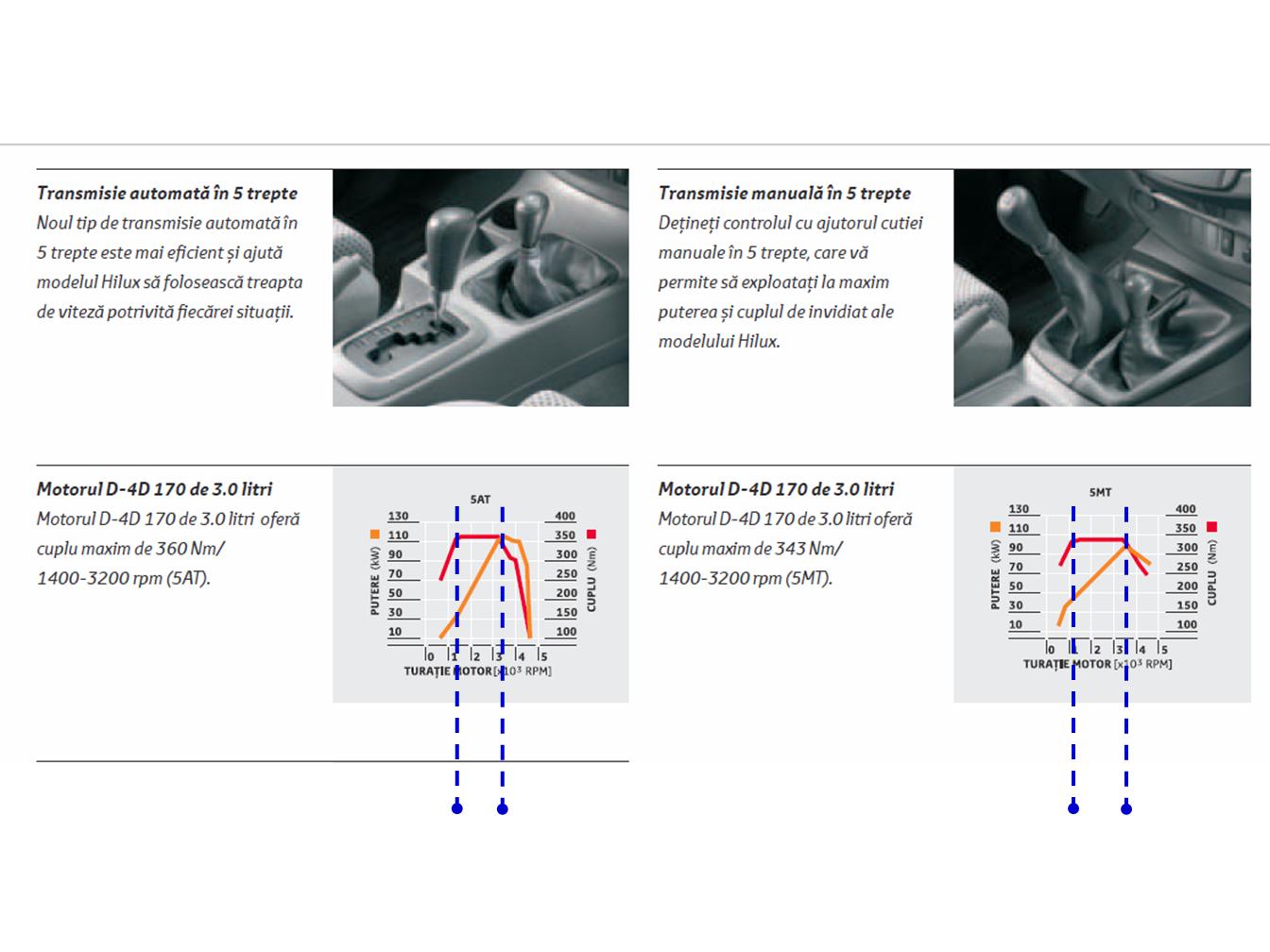

paul_marines Posted October 13, 2009 Share Posted October 13, 2009 (edited) Basme, Vanatorule, basme. Dupa regula asta, as baga masina in limitare zilnic. Cum sa facem Mircica ca nu avem aceleasi opinii? Uite asa defecte fura toate masinile pe care le-am condus, ma refer aici la diesel. Poti observa cifra verticala la un 4 Runner. Cat despre turometrul de la Lacetti, pot spune ca este primul caz care nu respecta regula. Interesant!! Edited October 13, 2009 by safari hunter Link to comment
Mircea Posted October 14, 2009 Share Posted October 14, 2009 Ce am vrut eu sa subliniez este ca nu poti defini ca regula ceea ce ai spus tu. Nici la logan dci, nici la clio dci, nici la laguna dci nu se respecta ceea ce spui tu, sau daca vrei exemple mai din ograda noastra, lacetti, captiva si epica diesel nu respecta asa numita regula a verticalei acului la turometru. Stii ca mai era si varianta verticalei acului vitezometrului pentru un consum optim in ultima treapta de viteza, iarasi nerespectata cu brio de foarte multi producatori. Link to comment

paul_marines Posted October 14, 2009 Share Posted October 14, 2009 (edited) Ce am vrut eu sa subliniez este ca nu poti defini ca regula ceea ce ai spus tu. Desi in doi timpi Mircica, am inteles ce ai vrut sa spui. Acum ceva vreme a constatat ca motoarele diesel, cele proiectate sa fie diesel "pur sange", aveau turatia de regim intre 2000 - 2800 cu un cuplu de peste 300 Nm si cu un raport mediu de compresie de 20:1. Cu timpul motoarele diesel au evoluat, dar impunerea normelor EURO au determinat aparitia motorinelor cu detonatie la o compresie mai mica 17:1 care au afectat performantele motoarelor clasice. Pentru a mentine cuplul constant constructorii au optat , dupa opinia mea, la marirea cantitatii de carburant injectata, deci o crestere a consumului si de aici destramarea mitului unui parcurs insemnat cu consum moderat. Mai mult, scaderea compresiei a deschis oportunitatea accederii motorului diesel spre turatii accesibile doar motoarelor pe benzina. Fireste pentru asta a trebuit ca turbinele sa fie atat de performante, incat sa asigure un debit suficient de aer pentru a indeparta punctul de "limp mode" sau limitare dincolo de limita de eficienta. In vreme ce primele motoare aveau diagrame extrem de liniare intre 1800 si 2800 rpm, acum se constata o intretaiere a diagramelor cuplu / putere si care atenueaza brusca intrare in limitare. Sunt destui de varsta mea sau mai aproape de a lui Tolin care isi amintesc de sigurele 2 motoare diesel instalate pe ARO: D127(Brasov) si L27 Cimpulung. Daca primul a fost un diesel get - beget (1:21 / 3000 rpm) cel de-al doilea a fost realizat din modificarea motorului pe benzina (IMS) si care in varianta diesel a ajuns sa atinga o turatie maxima de 3700 rpm. Oricum performantele motorului erau mai mult decat mediocre. Oare sa fie posibil ca motoarele diesel actuale, cu compresie redusa, sa fie urmase ale motoarelor cu benzina? Ma intreb asta deoarece Chevroletul nu a avut in traditie MAC si nu prea am gasit nimic despre istoria motorului cu care este echipat Lacetti. Se poate cum spune Mircea ca regulile sa se diversifice incat nu se mai pot aplica spre generalizare. Am atasat diagramele pentru Hilux, care ca si Lacetti D, are o compresie de 17:1 si atinge turatii de peste 3500 rpm avand turometrul asemanator cu cel de la Lacetti, adica cu cifra 4 (000) pe verticala. Edited October 14, 2009 by safari hunter Link to comment
Mircea Posted October 14, 2009 Share Posted October 14, 2009 (edited) Motorul diesel care echipeaza gama chevy este un diesel pursange, fabricat de VM Motori, cu licenta atat la GM cat si la Hyundai, Jeep sau Alfa Romeo - RA 420 SOHC. La origine avea 170 CP si 310 nm/2000 rpm, pe norma Euro 3. Gasesti informatii despre el in topicul despre lacetti diesel, cu linkuri etc. Motoarele de care spui tu, cu turatii mici si cuplu mare aveau si alte tare. Erau zgomotoase, vibrau in draci, poluau asijderea. Diminuarea rapoartelor de compresie, cresterea turatiilor de putere maxima si marirea plajei de turatii folosite in exploatare, in paralel cu politica de downsize-ing (impusa de marketing din ratiuni de costuri de fabricatie si de exploatare) au fost toate considerate evolutii ale motorului diesel. Din pacate, s-a demonstrat ca acest motor are niste limite constructive date de insasi combustibilul cu care functioneaza, iar producatorii se orienteaza spre motoare benzinare, mici si dopate cu - evident - turbina, cu injectie directa (alt apanaj al dieselului pana acum cativa ani) si, culmea, cu raport de compresie ridicat, care, se conduc ca dieselul ) Practic, evoluam incet catre motorul care va putea fi alimentat si cu benzina si cu motorina, si cu gaz si cu etanol sau ulei de prajit. Pe rand, toate o data, sau amestecate, in functie de resursele existente la un moment dat. Singurul lucru care ne limiteaza acum sunt sistemele de alimentare si de aprindere, dar nu va fi mult pana cand se vor gasi solutii si pentru asta. Personal, sunt adeptul turatiilor. Conduc dieselul din dotare schimband la 3000-3500, cu o turatie de mers in regim constant de minim 2000 rpm. Asta are avantajul unui motor curat (lucru vazut in faptul ca am DPF curat, spre deosebire de altii care fac regenerarea lui la fiecare 10000 km), a unui cuplu prezent la o apasare de acceleratie, dar si dezavantajul unui consum de motorina mai mare cu circa 0.5-1 litru % fata de stilurile de mers cu schimbat la 2500 rpm maxim si rulat la turatii sub 2000 rpm, la economie... Edited October 14, 2009 by Mircea Link to comment
