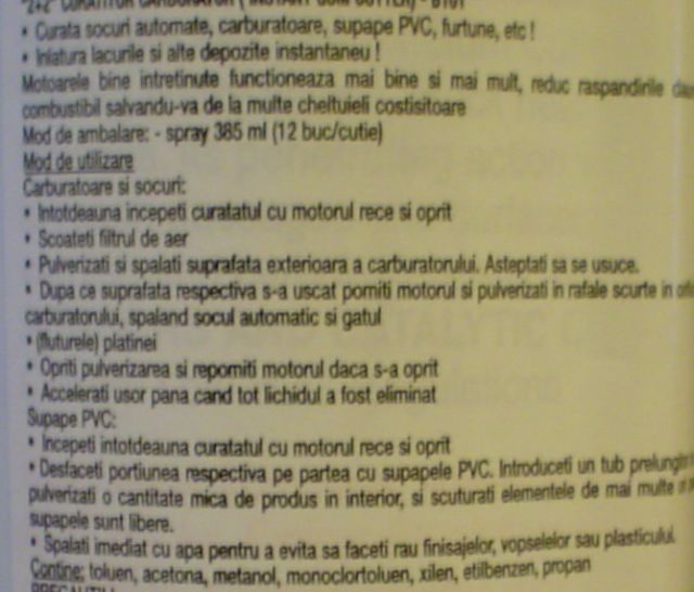

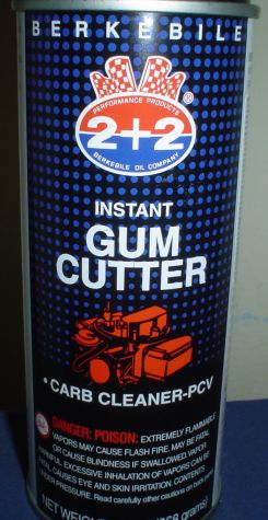

brusli Posted January 19, 2005 Share Posted January 19, 2005 pt. rapiduletu ralanti : in carte e 950 la mine e cam 750-800...niciodata umblat in carburator, de noua, are 72000km. du-te sa-ti dea ralanti-ul mai mic 1100 e mult oo data am folosit carbcleaner de la 2+2...era de la benzina...era iarna si dimineata nu mai ridica shocul motorul rece fiind . cum am facut(scrie pe tub) pornesti motorul...il lasi sa se incalzeasca bine,,,,scoti filtrul de aer...si ii dai cu spray de citeva ori (vezi ca are tendinta sa se opreasca...il mai accelerezi tu). ii pui filtrul si gata. se scoate iarna consum de 5 si ceva ...eu am scos de multe ori. Link to comment

Rapiduletul Posted January 19, 2005 Share Posted January 19, 2005 Nene Brusli, uite ce am cumparat. Mai aveau ceva care se numea BRENO (sau BREMBO) dar nu-mi spunea nimic marca. Pe el scrie sa incep curatarea cu motorul rece ! Sa o fac singur, sau ma ajuti maine la intalnire ? Am sa vin pe la 18:30 si timp ar fi ... Link to comment
Leutzu Posted January 20, 2005 Share Posted January 20, 2005 Te ajut eu cu mare placere (si eu am la fel) mai ales ca am facut aceeasi operatiune joia trecuta cu ticozaurul meu. Link to comment
