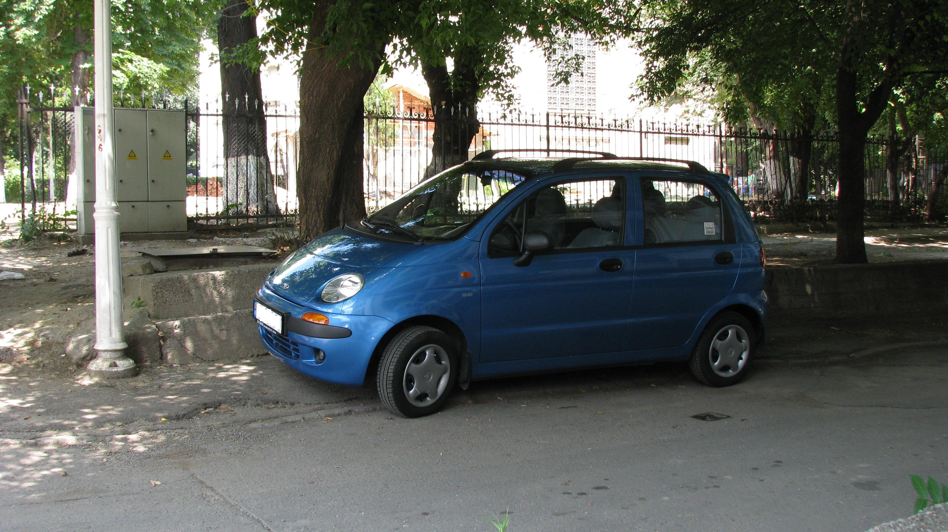

closchkutza Posted July 29, 2008 Author Share Posted July 29, 2008 Cu rugina stau bine, in sensul ca nu prea este. Ce am descoperit pana acum: pe contra-aripa fata, la imbinarea a doua table(sudura din fabrica), un punct de rugina superficiala, cam cat buricul unui deget de mare, care nu a mai avansat cu trecerea vremii; pe lonjeronul dreapta-spate, cateva(2-3) puncte superficiale, urmeaza a fi remediate si care nici ele nu au avansat; coltul aripii stanga-spate: reparatie de kko->rugina. Nu a mai avansat din stadiul prezentat de mine si o sa fie remediata in toamna, cand vreau sa o bag in service pentru remedierea diverselor probleme optice: bara fata zgariata in bordura, colt aripa stanga-spate reparat aiurea, capota ciobita de piatra pana la tabla+zgariata de un carton de ~1.5m2 pe care l-am luat in plin, in muchie, la 130km/h, intai in capota, apoi in parbriz si cam atat. In consecinta, mi-a mai trecut supararea . Link to comment

closchkutza Posted July 29, 2008 Author Share Posted July 29, 2008 (edited) Mai, pana la urma chestiile de care m-am lovit eu nu sunt un capat de tara si nici ceva foarte grav. Pe contra-aripa(adica bucata de tabla dinspre motor, din interiorul aripii) este aparuta la o imbinare si este superficiala, adica daca sterg bine cu degetul nu se mai vede aproape deloc. De jumate de an nu a mai avansat deloc. In plus, este in partea superioara a contra-aripii, acolo unde nu este dat cu teroson. Aceeasi este situatia si pe lonjeron, in partea din spate a masinii. Deci nu sunt chestii prea grave, in definitiv, sau care nu pot fi remediate in 2 ore de munca, in curte. Ceea ce ma deranjaza cel mai tare este la coltul aripii spate, unde a fost facuta o lucrare de toata jena(am avut masina lovita acolo). Acolo este un pic mai delicata problema. In consecinta, nu-mi pun probleme, deocamdata, ca in 4-5 ani o sa aiba rugina pe ea. Vopseaua arata foarte bine, nu este zgariata(am si incercat sa am grija de ea), nu este matuita. Si ca dovada : Astea sunt ultimele poze cu masina si "dateaza" de la sfarsitul lunii iunie. Pe locul unde este pozata isi petrece de obicei ziua si ma asteapta cumintica sa plecam acasa. Caut pe cat pozibil locuri de parcare cu umbra. Aaa, btw, masina se apropie cu pasi repezi de 23.500km . Edited July 29, 2008 by closchkutza Link to comment
