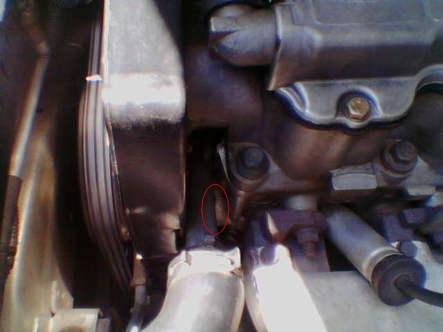

B-50-DEY Posted May 23, 2005 Share Posted May 23, 2005 (edited) salutare am si eu o pb. cu lichidul de racire in sensul ca supureaza putin...pt. a exemplifica cat mai bine am facut urmatoarea poza Am observat ca este mereu ud in locul acela incercuit cu rosu, l-am curatat bine si la pornire cand este motorul rece se vede ca pierde foarte putin in zona incercuita cu rosu...(nu supureaza pe la colirul furtunului)ca dupa ce motorul se incalzeste nu se mai vede deorece lichidul se evapora...mentionez ca pierderile nu sunt semnificative dar am mai completat lichidul in vas; vreau sa stiu daca este grav...sau mai merge asa...este dificil de inlocuit garnitura aceia...sper sa fie evidenta poza pt. a ma ajuta cu sfaturi in rezolvarea pb. multumesc Edited May 23, 2005 by B-50-DEY Link to comment
ovi_jer Posted May 23, 2005 Share Posted May 23, 2005 Banuiesc ca este vorba de garnitura de la suportul termostatului.De obicei sant pierderi mici si poti sa o lasi pina la urmatoarea schimbare de distributie. Link to comment
B-50-DEY Posted May 23, 2005 Share Posted May 23, 2005 am inteles...nu ma pricep sa-ti zic daca este vorba de garnitura de care ai spus...dar s-a schimbat cureaua de distributie la 60km...acum masina are 67km...bine ca nu este ceva mai rau...mai linistit OVI_JER nu ma deranjeaza sa mai completez in vad lichidul cand e nevoie...dar sa nu se amestece cu uleiul dupa cum am citit sau alceva mai grav multumesc mult Link to comment
ovi_jer Posted May 23, 2005 Share Posted May 23, 2005 De obicei e umed cand se porneste motorul rece apoi cand se incalzeste nu mai da pentru ca se dilata.Mentine lichidul de racire la nivel si nu ai treaba.Cand schimbi distributia sa schimbi si termostatul ca sa nu fi nevoit sa umblii alta data acolo. Link to comment
