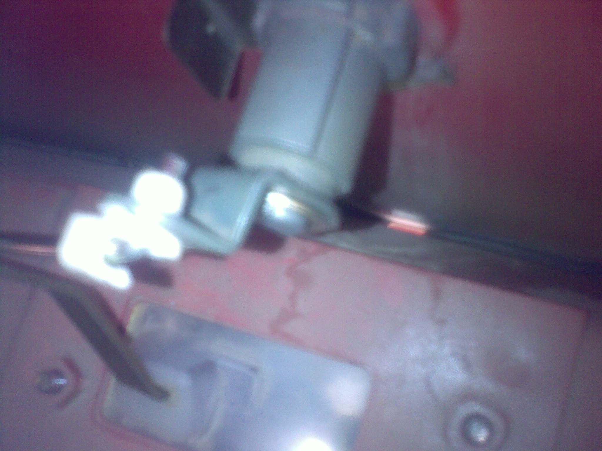

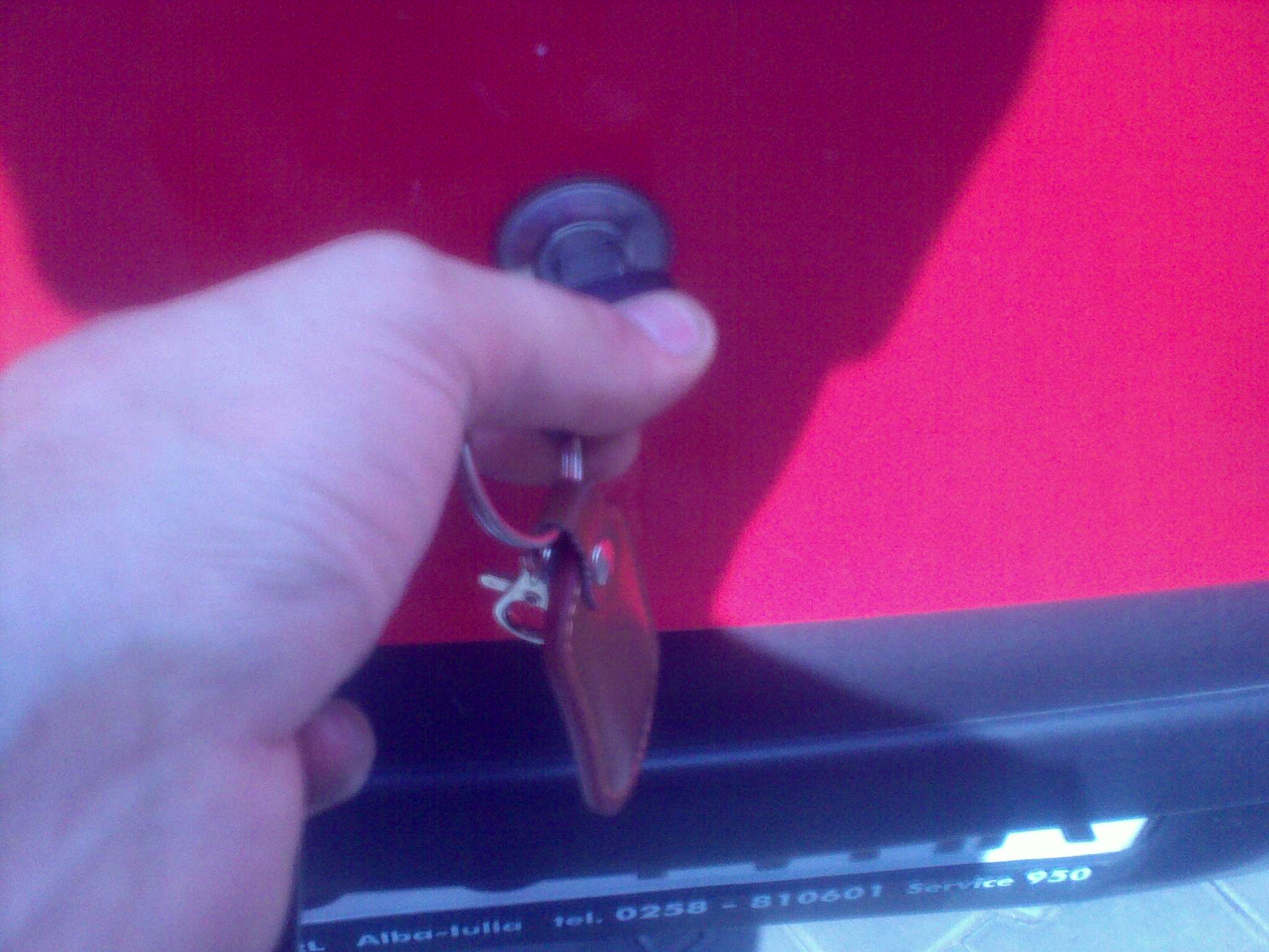

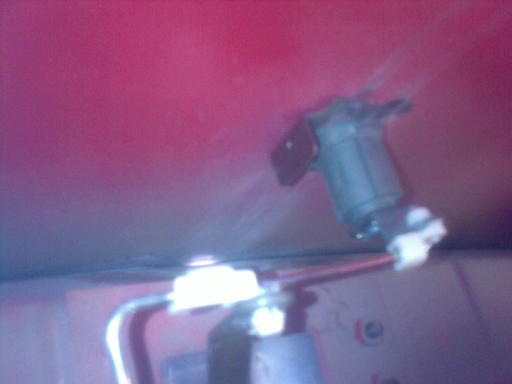

Eutarzanboy Posted June 16, 2010 Share Posted June 16, 2010 (edited) <br>Eutarzanboy...<br>Am priceput modul de functionare al releului , ce nu inteleg rostul schemei :<b>releu ,cond , rez </b>. Pot banuii ca are rostul de aproteja actuatorul sa nu ramana alimentat prea mult timp (!!!) <img src="http://www.gmclub.ro/forum/public/style_emoticons/Yahooz/39000000.gif" class="bbc_emoticon" alt=" "> altfel poate fi actionat la 12 v si fara schema respectiva cu releu .<br><br><br>Si cum crezi ca va reveni daca il lasi actionat mai mult? Poti sa controlezi exact timpul de actionare manual? Ideea era sa ma folosesc de inertia sistemului si de recul pentru revenire. Initial am facut o schema stufoasa cu doua monostabile si doua relee ca sa actioneze succesiv actuatorul in ambele sensuri, ca la usi. Apoi m-am prins ca are recul sistemul mecanic din cauza elasticitatii componentelor si ca ma ajuta si arcul de la brat. Asa ca am simplificat comanda la maximum.La fel de adevarat este ca unul dintre motivele care duc la defectarea actuatoarelor este supracomanda.(pe o durata mai mare decat cea necesara efectuarii cursei active; Motorasul blocat absoarbe un curent mult mai mare decat in mers normal, se demagnetizeaza magnetii statorului pierzand din cuplul motor si uneori, daca se insista, se arde si bobinajul!)<br> Edited June 16, 2010 by Eutarzanboy Link to comment

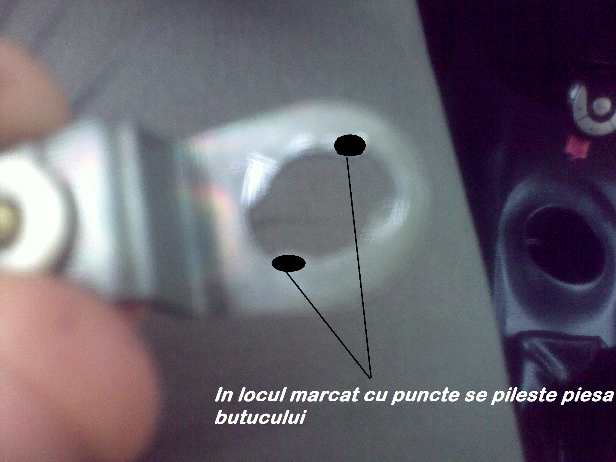

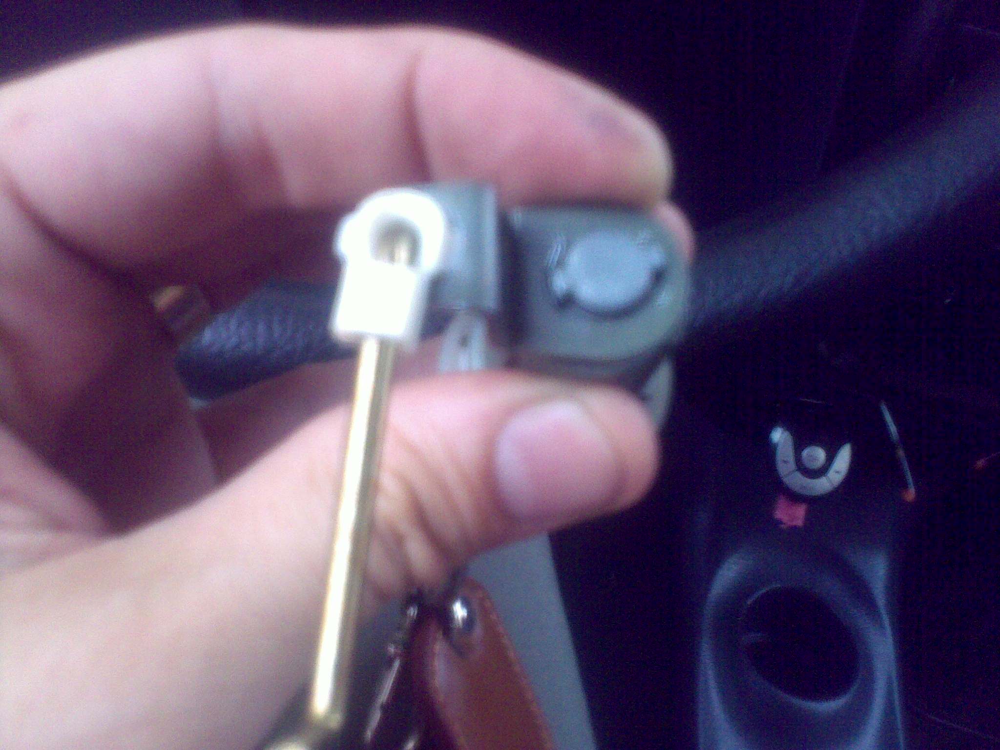

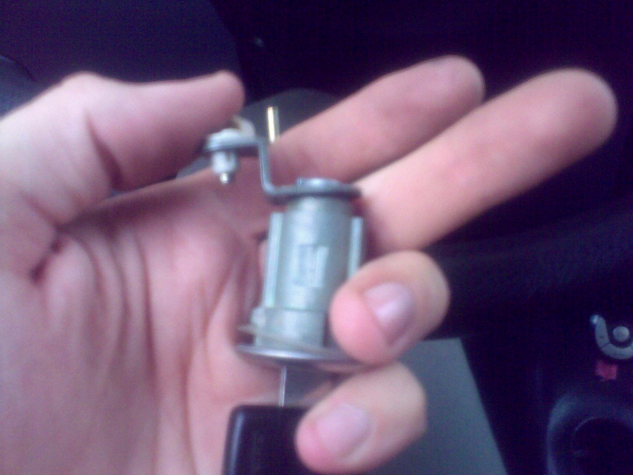

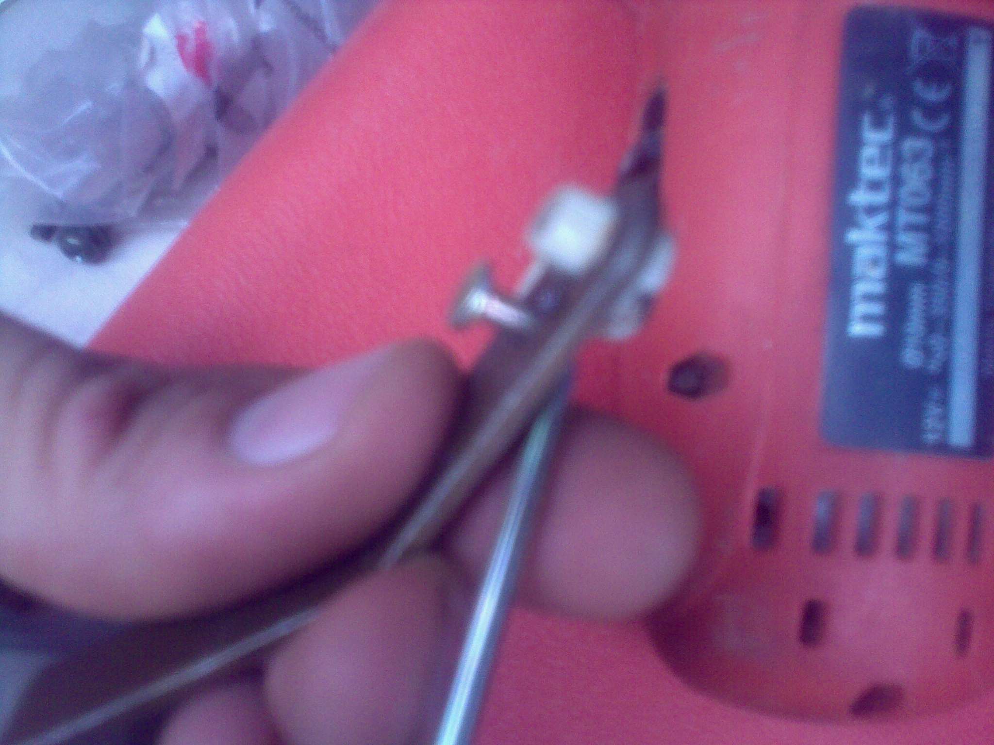

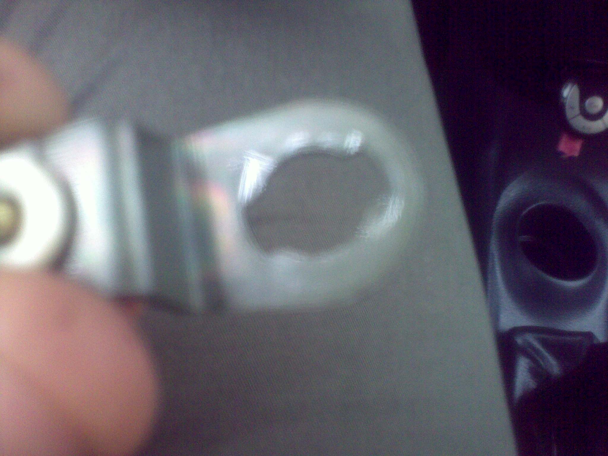

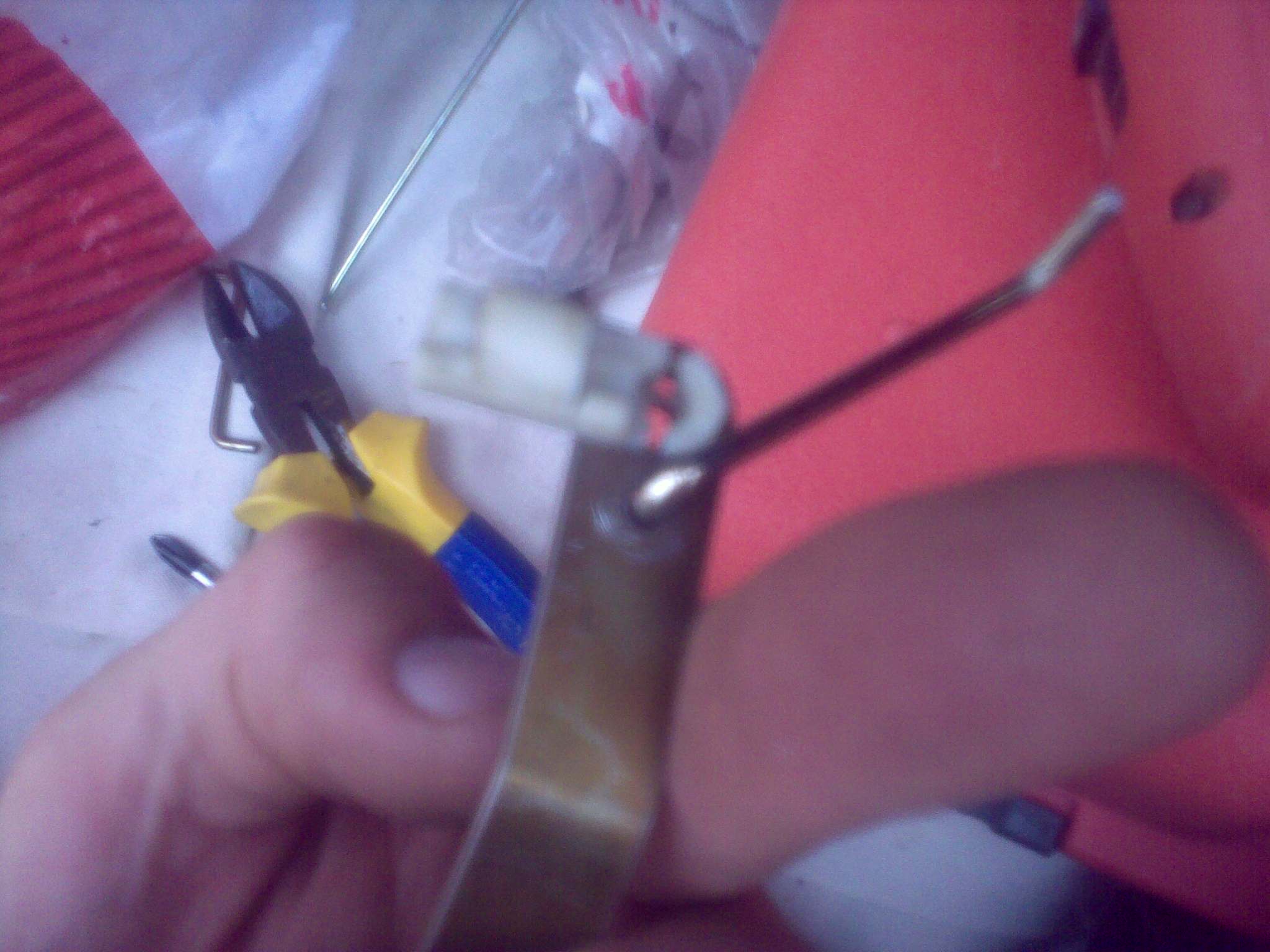

iuliutz Posted June 16, 2010 Share Posted June 16, 2010 (edited) Astazi am facut pilitura la piesa cu o pila semirotunda. Nu am avut timp sa citesc, dar ce am facut a iesit bine. Atasez mai jos si poze. Butonul l-am luat din Alba Iulia, de la un magazin pe nume Selena (nu e reclama) si a costat 10 lei Releu nu am nevoie sa ii pun si iti zic din propria experienta ca nu se ivesc probleme, decat in cazul in care se blocheaza buntonul. Inca stau as ma gandesc daca merita sa pun butonul la un plus permanent, sau sa il las pe contact. Urmeaza pe viitor un avertizor de faruri aprinse, pentru care am facut comanda (pana in 10 lei costa) Ramane de studiat posibilitatea stingerii luminilor (faza lunga sau scurta)la scoaterea cheii din contact (in cazul in care nu mai montez Buzzerul pentru lumini)si comutarea lor pe pozitii (cum am la Ford) Din cauza ca nu am avut piesa de prindere a tijelor pentru actuator (aia cu 2-3 suruburi, ce permite prinderea tijei actuatorului pe alta tija) am fost nevoit sa improvizez, in sensul ca am dat o gaura suplimentara in parghia aia de care trage actuatorul si in respectiva gaura am montat din nou tija reconfectionata de mine la butuc. Se vede in poza 4 si 9 improvizatia In poza de mai jos am marcat locul unde se pileste pe o distanta de circa 3-4 mm sau in functie de nevoile fiecaruia. Edited June 16, 2010 by iuliutz 1 Link to comment
Eutarzanboy Posted June 16, 2010 Share Posted June 16, 2010 (edited) Astazi am facut pilitura la piesa cu o pila semirotunda. Nu am avut timp sa citesc, dar ce am facut a iesit bine. Atasez mai jos si poze. Butonul l-am luat din Alba Iulia, de la un magazin pe nume Selena (nu e reclama) si a costat 10 lei Releu nu am nevoie sa ii pun si iti zic din propria experienta ca nu se ivesc probleme, decat in cazul in care se blocheaza buntonul. Inca stau as ma gandesc daca merita sa pun butonul la un plus permanent, sau sa il las pe contact. Urmeaza pe viitor un avertizor de faruri aprinse, pentru care am facut comanda (pana in 10 lei costa) Ramane de studiat posibilitatea stingerii luminilor (faza lunga sau scurta)la scoaterea cheii din contact (in cazul in care nu mai montez Buzzerul pentru lumini)si comutarea lor pe pozitii (cum am la Ford) Din cauza ca nu am avut piesa de prindere a tijelor pentru actuator (aia cu 2-3 suruburi, ce permite prinderea tijei actuatorului pe alta tija) am fost nevoit sa improvizez, in sensul ca am dat o gaura suplimentara in parghia aia de care trage actuatorul si in respectiva gaura am montat din nou tija reconfectionata de mine la butuc. Se vede in poza 4 si 9 improvizatia In poza de mai jos am marcat locul unde se pileste pe o distanta de circa 3-4 mm sau in functie de nevoile fiecaruia. Monteaza totusi si schema cu releul, daca nu vrei ca in cateva luni sa schimbi actuatorul! Citeste motivul mai sus un pic. Stiu ce vorbesc. Chiar glumet fiind, am in urma niste ani si destula experienta in domeniul electric si nu numai. Daca doresti sa rezolvi si problema farurilor aprinse sau a usilor deschise trebuie sa stii ca nu se potrivesc conectorii din schema de uzina a masinii cu ce vei gasi in realitate. Sunt alte modele de conectori, diferente la culorile firelor, ordine diferita a firelor in conectori, desi schema electrica a instalatiei de lumini este aceeasi.( Cablarea e altfel). Ai mare grija cum identifici firele! In rest felicitari! Ma bucur daca v-am ajutat cu ceva! Edited June 16, 2010 by Eutarzanboy Link to comment
