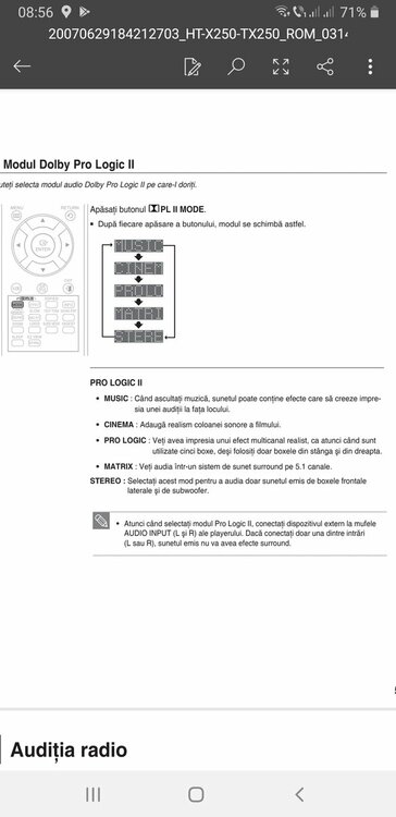

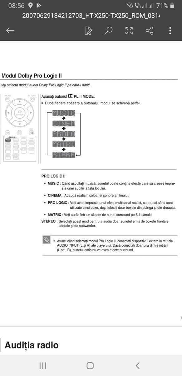

Viktor Posted January 2, 2021 Share Posted January 2, 2021 Bintuie p-aici specialisti in rable gen ? Treaba e ca 3 (boxa centrala si cele doua spate) din cele 6 iesiri au mierlit-o. Boxele sint bune, din panou nu e semnal, ce sa fi crapat de nu mai vor a face galagie ? Link to comment
Corneda Posted January 2, 2021 Share Posted January 2, 2021 (edited) Mie imi pare mai degraba treaba de setari. Daca il treci in modul ProLogic cum e (5.1 virtual)? Edited January 2, 2021 by Corneda 1 Link to comment
Viktor Posted January 5, 2021 Share Posted January 5, 2021 Multam de pont, Corneda. Am lasat-o balta deocamdata insa o sa revin asupra problemei cum de-alfel si cu un raspuns al modului in care fu rezolvata. Link to comment
Viktor Posted January 7, 2021 Share Posted January 7, 2021 Optiunea ProLogic nu se regaseste in setari, Corneda. Meniul ii foarte simplu si ce-i interesant ca la test sunet da semnal pe fiecare boxa in parte, practic toate merg cind isi face verificare sunet automat. Numa' ca nu vrea neam nici in radio nici auxiliare. Link to comment
Corneda Posted January 7, 2021 Share Posted January 7, 2021 (edited) Pare ca e selectia doar din telecomanda, functia matrix. Edited January 7, 2021 by Corneda 1 Link to comment
Viktor Posted January 7, 2021 Share Posted January 7, 2021 Bingooo !!! Multam mult, Corneda. Intr-adevar butonul "mode" face minuni. Acum intra in full atit pe ProLogic cit si pe Matrix (ceva mai pronuntat). Mai aveam nuitel si bagam surubelnita in el fir-ar ... sa nu mai zic ca la doi pasi se aseaza-ra praful pe 3 manuale a cite sapte'j de pagini bucata. Da' nah, mi-s adeptul variantei alor in cunostinta de cauza ce-o spun scurt si la subiect : vezi ca aici ii problema mah, tontule!". Tre sa recunosc ca nu mi-s familializat cu chestiile astea, mai degraba printre fiare ... Link to comment
