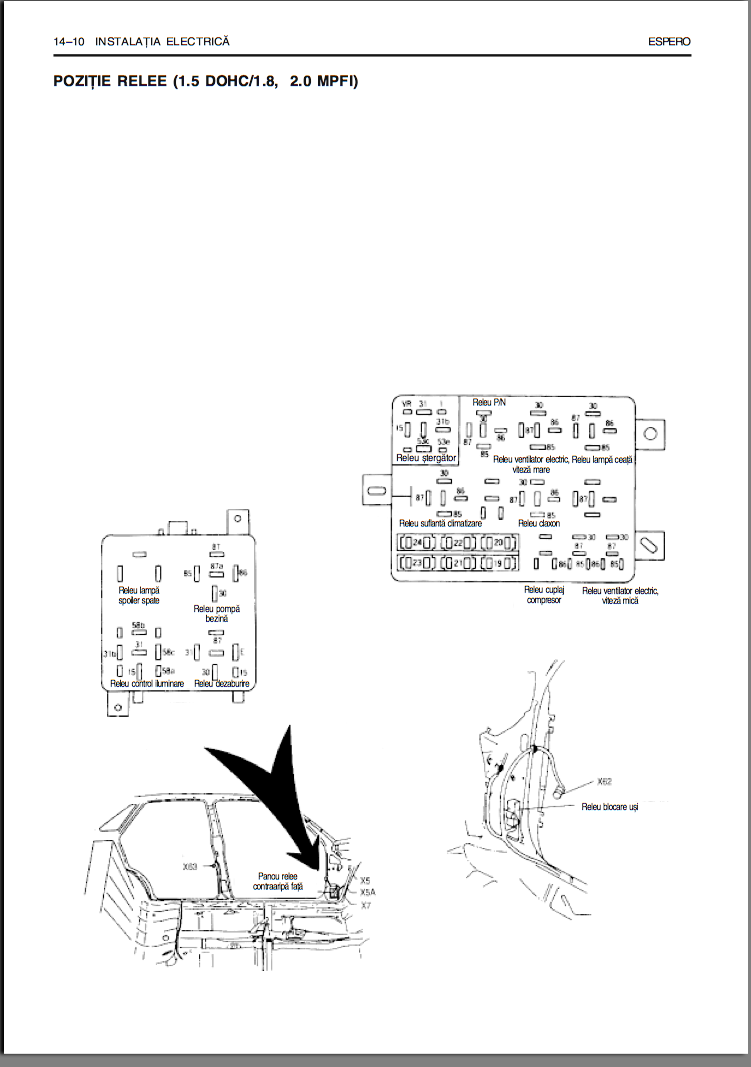

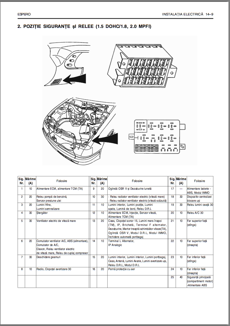

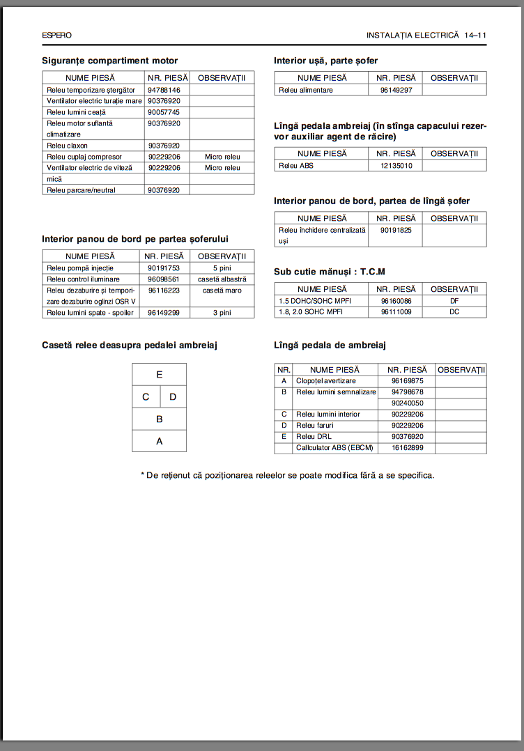

problema la mine-i alta... o cam dau in bara cu tabloul electric... ala cu toate sigurantele... nu-s ce dracu m-am bagat ca le-am cam zapacit... antena imi coboara acum numai cand scot o anume siguranta (la fel cu urcatul), semnalizarea nu mai baga, la fel dezaburitorul de luneta... are careva niste instructiuni, ca nu mai am placuta aceea pe care era indicata pozitionarea tuturor sigurantelor si descrierea lor... ?
