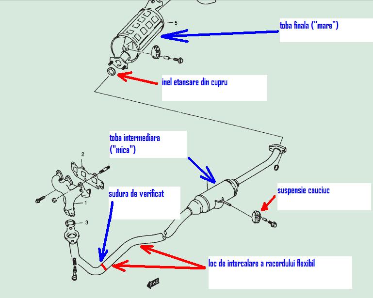

Kinetix Posted August 13, 2010 Share Posted August 13, 2010 (edited) Salutare. Mersul "de rasnita", vibratiile si zgomotele crescute dupa montarea tobei fara catalizator sunt normale. Asta se datoreste faptului ca toba initiala avea un racord flexibil intre motor si catalizator, care atenua vibratiile. Ansamblul catalizatorului atenua din zgomot. Dar acum, nu mai beneficiezi nici de una, nici de alta... De asemenea, din cate stiu eu, daca ai pus toba intermediara fara catalizator, meseriasii au trebuit sa sudeze toba noua pe o bucata de teava apartinand celei vechi, pentru a se putea prinde de motor. Daca sudura aia nu e perfecta, scapa gaze arse pe acolo si se pot simti in masina. Gazele arse mai pot scapa pe la imbinarea dintre toba intermediara si cea finala. Acolo trebuie intercalat o garnitura de cupru, care arata ca un inel mai mare. Ai cumparat acest inel odata cu tobele? Daca a fost refolosit cel vechi, e posibil sa nu etanseze cum trebuie. Poti cumpara unul nou si sa li-l dai la montat. Dureaza 5 minute sa il schimbe si presupune demontarea a doua piulite. Un alt lucru care trebuie avut in vedere, este ca toba fara catalizator nu se potriveste foarte bine la prindere sub masina. Astfel, "agatarea" tobei de "burta" masinii nu se va face destul de elastic, iar asta va induce vibratii si zgomote suplimentare. Trebuie verificat daca traseul tobei nu atinge ceva pe acolo, dedesubt, sau daca acele suspensii de cauciuc ale tobei nu cumva sunt prea comprimate sau prea tensionate. O idee buna ar fi sa cumperi un racord flexibil potrivit (eventual second-hand, dar in buna stare), care sa fie sudat inainte de toba intermediara. Aceasta va reduce vibratiile spectaculos. Iti atasez si un desen care va ilustra ce am explicat mai sus. Mult succes! Edited August 13, 2010 by Kinetix Link to comment

Kinetix Posted August 14, 2010 Share Posted August 14, 2010 Toba intermediara din schema atasata este pentru Tico noneuro. Ele au altfel de prindere la galeria de evacuare a motorului, cu doar doua urechi si doua suruburi. La tine, la Euro2, prinderea tobei de galeria de evacuare se face cu un sistem cu trei urechi si trei suruburi. Si da, exista si acolo o garnitura, dar presupun ca mecanicii au refolosit-o pe cea veche, desi era bine sa o fi schimbat si pe aia. Totusi, daca spui ca aveai catalizatorul bun si nu era spart, se putea refolosi si se putea suda la toba noua. Racordul flexibil original este posibil sa fi fost deteriorat, datorita vibratiilor din anii de utilizare... Toate cele bune. Link to comment
