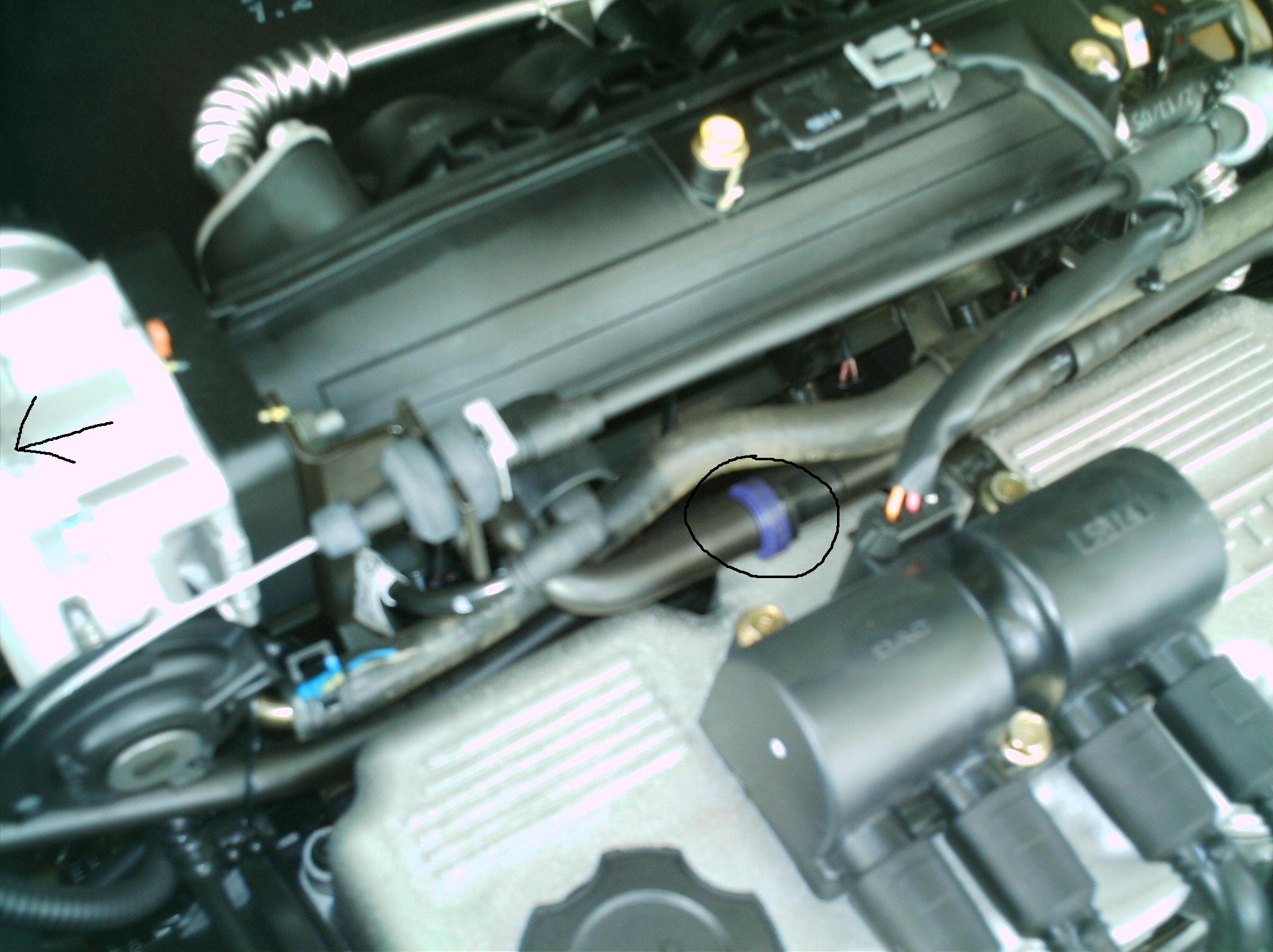

de esenta tare Posted February 23, 2007 Author Share Posted February 23, 2007 (edited) Deci: cea incercuita e valva PCV (se potriveste de Matiz, sau e specifica?) sageata duce spre zona unde se scoste furtunul de aer pentru a ajunge la clapeta Corect? In week-end ma apuc de lucru. Edited February 23, 2007 by de esenta tare Link to comment

de esenta tare Posted March 3, 2007 Author Share Posted March 3, 2007 (edited) Astazi am facut urmatoarele: - scos bujii, in vederea schimbului, dar aratau atat de bine, incat nu le-am mai schimbat (aveau culoarea rosiatica, nu prezentau depuneri negre decat foarte putin, pe marginea capatului filetului). Tot ce am facut a fost sa ajustez distanta dintre electrozi, care era la 1 si ceva, am facut-o la 1 mm (in manual scrie 1.0-1.1 mm); - curatat corp clapeta. Facut reset, etc. Dupa asta, nu se simte absolut nici un efect, adica ramane si intreruperea cat si zgomotele de care vorbeam. Ultima incercare in ceea ce ma priveste, inainte de a merge la service, este valva PCV. Nu am umblat inca la ea, pentru ca am inteles ca se inlocuieste, nu se curata. De aceea ii rog pe cei care stiu sa-mi recomande si mie ce tip de valva sa cumpar, si de unde (magazine cu piese Daewoo?), eventual daca se potriveste de Matiz. Am cautat pe autodaewoo, dar acolo nu au decat pentru Matiz. Edited March 3, 2007 by de esenta tare Link to comment
tolin Posted March 3, 2007 Share Posted March 3, 2007 - este aceeasi valva ca la Matiz ; - regleaza si lungimea cablului de acceleratie astfel inca limitarea rotitei sa se sprijine pe umarul de la corpul clapetei ; - verifica rezistenta electrica a cablurilor de legatura la bujii (fise) ; - neregularitatile turatiei de ralanti se scot prin Idle Learn, doar resetul nu-i suficient. Link to comment
