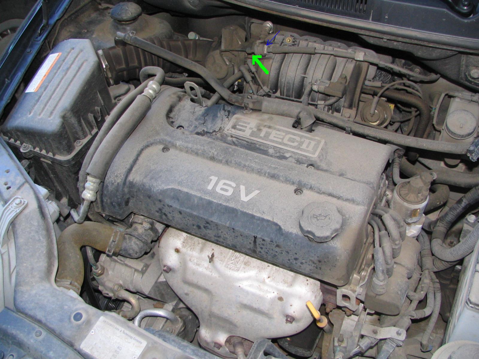

tolin Posted March 5, 2007 Share Posted March 5, 2007 Prea tarziu. Cu motorul oprit, scoti "agrafa" de fixare a mantalei de la cablul de actionare clapeta. Invarti roata de actionare clapeta in sensul invers acelor de ceasornic pana cand limitarea ei se opreste in umarul de la corpul clapetei. Apoi pui agrafa la loc, fara sa misti cablul de actionare. Dupa aceea nu trebuie sa mai faci ceva, doar "apa, paie si bataie". Link to comment
de esenta tare Posted March 7, 2007 Author Share Posted March 7, 2007 N-am reusit . Cred ca nu am inteles ce anume trebuie rotit. Eu am incercat sa invart rotita aceea de care trage cablul de acceleratie. Dar nu cred ca este corect, pentru ca ea are un arc care o trage in permanenta in pozitia cea mai spre stanga. In schimb am observat ca are la mijloc un alt dispozitiv, care se misca intr-un locas de la suprafata rotitei. Link to comment

Satori Posted March 7, 2007 Share Posted March 7, 2007 Scoti siguranta (albastru) si invarti de... chestia cu sageata verde pana cablul ce acceleratie este destul de intins. PS: Trage in sensul ca la ea a 'lucrat' ) Link to comment

de esenta tare Posted March 8, 2007 Author Share Posted March 8, 2007 Deci cum stau cu fata la motor, invers acelor de ceasornic nu inseamna spre stanga? Mai simplu, invers decat trage de rotita cablul, cand se accelereaza? Siguranta cablului am gasit-o de la inceput. Haideti, hotarati-va , in ce parte trag pana la urma? Link to comment
tolin Posted March 8, 2007 Share Posted March 8, 2007 Noi ? Eu zic sa citesti inca o data ce trebuie sa faci si de ce. Link to comment
de esenta tare Posted March 8, 2007 Author Share Posted March 8, 2007 Sa impinga, sa nu traga ! Asta nu inteleg. Cum sa imping sau sa treg de ceva care nu se poate decat roti spre stanga sau spre dreapta? Eu am scos siguranta cablului si am incercat sa rotesc spre stanga, dar nu se mai putea. Link to comment
tolin Posted March 8, 2007 Share Posted March 8, 2007 Nu asa am scris, sa invarti pana la cotor si apoi sa pui siguranta (agrafa) la loc ? Link to comment
de esenta tare Posted March 8, 2007 Author Share Posted March 8, 2007 Asa am inteles si eu. Dar dupa cum am spus, nu se mai putea invarti. Era la maxim. Inseamna ca este in pozitia corecta, si cauza e alta? Link to comment
