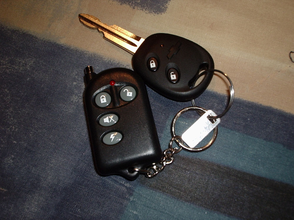

Satori Posted October 28, 2004 Share Posted October 28, 2004 aceiasi alarma o am si eu. cele doua alarme se bat cap in cap atunci cand o folosesti pe una pentru armare si pe celalata pentru dezarmare sau invers. operatiunea este destul de usor de evitat daca folosesti in mod curent cheia fara butoane (ti se da o cheie cu deschidere la distanta si una normala). Link to comment
VAXXi Posted October 28, 2004 Share Posted October 28, 2004 fftopic: Există o diferenţă în termeni (confuzia o fac 99% din oameni): închidere centralizată înseamnă că dacă închizi uşa şoferului cu cheia, se închid şi celelalte uşi. Închidere cu telecomandă înseamnă tocmai ce-i zice numele. Multe maşini vin din fabrică având închidere centralizată dar nu şi închidere cu telecomandă. Link to comment
Satori Posted October 28, 2004 Share Posted October 28, 2004 e adevarat asa ca REPOST ca sa se inteleaga: aceiasi alarma o am si eu. cele doua alarme se bat cap in cap atunci cand o folosesti o telecomanda pentru armare inchidere si pe celalata pentru dezarmare deschidere sau invers. operatiunea este destul de usor de evitat daca folosesti in mod curent cheia fara butoane, normala (ti se da o cheie cu telecomanda incorporata si una normala). confuzia vine din faptul ca atat alarma cat si cheia au 2 simboluri comune: lacat inchis - inchidere/armare si lacat deschis - inchidere/dezarmare. PS: sa nu uit: dobitocii o sa va dea o gaura in bord sa monteze martorul luminos al alarmei in loc sa il foloseasca pe cel din consola centrala, de la alarma initiala. Link to comment
Satori Posted October 28, 2004 Share Posted October 28, 2004 uite si dovada (cheie telecomanda si telecomanda de distanta alarma): Link to comment
cibi Posted October 29, 2004 Share Posted October 29, 2004 uffff... ma bucur ca s-a rezolvat problema cu butoanele telecomenzilor... merci satori pt. ajutor si scuze ca n-am fost eu mai explicit ... Link to comment
