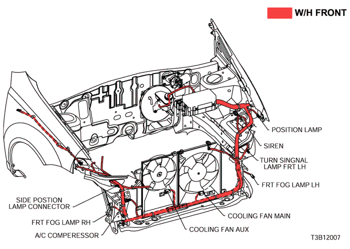

dinoc Posted October 21, 2005 Share Posted October 21, 2005 (edited) Exista un 'furtun' (nu stiu sa-i zic altfel, cel care contine firele respective si sunt izolate), care vine parca de undeva din spatele farului stang (sofer) - are un conector la capat - iar firele care intra in conector sunt cum am mai spus : verde-alb si unu maro (sau cafeniu) - culorile le vezi doar la baza conectorului (inainte de a intra in conector). Furtunul este destul de scurt - ajunge doar pana in zona palniei (stropitoare) Edited October 21, 2005 by dinoc Link to comment
ASIMO Posted October 21, 2005 Share Posted October 21, 2005 (edited) Hmmm... asta e! Inseamna ca exista si la mine... Nu trebuie decat "gasit". Dinoc, tu ai model 2005, cu semnalizatoare integrate? Edited October 21, 2005 by ASIMO Link to comment
dinoc Posted October 21, 2005 Share Posted October 21, 2005 (edited) Da, are abia 2 zile (atunci am ridicat-o de la dealer) Pai din schema postata de tine, rezulta exact cum ti-am descris mai sus. Care-i treaba cu alarma asta "silentioasa" (c-am mai intrebat si eu ce si cum): - cica in anumite tari/locuri/comunitati - sirenele alarmelor ar fi interzise - si de aceea conectarea sirenei ramane o chestie ce tine de obiceiul locului , sau la latitudinea dealer-ului ... poate asa o fi , iar alti senzori soc/perimetru deasemena interzisi. Cica ar fi valabil si pentru alte marci auto celebre. Edited October 21, 2005 by dinoc Link to comment
VAXXi Posted October 21, 2005 Share Posted October 21, 2005 Are nevoie de 3 fire fiindca-i o sirena speciala comandata Poate este sirena autonoma (daca i s-a dat comanda sa urle, urla chiar daca ii tai firele de alimentare). Link to comment
dinoc Posted October 21, 2005 Share Posted October 21, 2005 Hmm , adica este sirena cu backup ? Link to comment
Abram Burel Posted October 21, 2005 Share Posted October 21, 2005 (edited) Sirena "comandata" este acea sirena care are: - 2 fire de alimentare + si - - 1 fir de comanda, care-i spune cand sa piuie Avantajele ei sunt: - se poate alimenta de la o sursa autonoma (cu masa comunca cu a masinii) - necesita un semnal de comanda de putere mica - se poate folosi si ca o sirena "ne-comandata" legand firul de comanda cu unul din firele de alimentare (teoria "securitatii" spune ca ar trebui comandata cu -, astfel incat daca unul incearca sa-ti "taie" alimentarea ea sa sune - presupunanad ca este alimentata autonom) P.S. La kalos nu-i nevoie de una comandata, dar precum spuneam se poate folosi si asa ceva. A se remarca (pe schema) ca sirena se conecteaza intre + si faimosul pin (al lui Satori) de comanda, adica e (semi)comandata cu - (masa), deci e ca la carte Edited October 21, 2005 by Abram Burel Link to comment
ASIMO Posted October 21, 2005 Share Posted October 21, 2005 (edited) NU cred ca e d-aia cu backup, ca aia, de obicei, are cheie pentru dezactivare! Cred ca e un fel de sirena bitonala (ca asta de aici! ) Later Edit, dupa AB: AB stie mai bine! Edited October 21, 2005 by ASIMO Link to comment
alx Posted October 21, 2005 Share Posted October 21, 2005 (edited) Alx, esti stresat sau ai o zi mai proasta care-i problema ? Nu era nici-o problema. Man, incearca sa nu mai crezi orice iti baga pe gat unu' si altul. Dupa cum a detaliat AB mai sus, al 3-lea fir este pentru comanda, in stilul releelor si acest montaj are acelasi rol, sa nu incarce firul de comanda cu masa necesara pentru functionare. Si asta nu are legatura neaparat cu faptul ca are sau nu backup. Nu ai raspuns la intrebare, cat a costat operatiunea? Manopera, goarna? Defapt ma intereseaza in principal cat a costat goarna... In plus, acest montaj nu cred ca e neaparat necesar a se face la dealer/service autorizat deoarece este demontabil asa ca daca ai probleme la garantie, scoti goarna si gata... PS: Daca nu crezi ca incerc sa te ajut, zi-mi si nu o mai fac... tac din gura/tastatura. Edited October 21, 2005 by alx Link to comment
dinoc Posted October 21, 2005 Share Posted October 21, 2005 (edited) Omule sunt sensibil la "nuante" ... 100 RON a fost (cu manopera si factura). Am o oarecare incredere in cine mi-a montat alarma (ca-l cunosc). N-am cerut prea multe detalii, dar mi-a spus ca trebuie goarna din asta cu 3 fire comandata. Acum nu stiu daca asa o fi trebuind sau pretul e mare sau nu ... am dat si gata. Puteti sa ma considerati un temerar si acu ca ati aflat ca se poate, sa vi le montati voi singuri mai ieftin ) Edited October 21, 2005 by dinoc Link to comment
alx Posted October 21, 2005 Share Posted October 21, 2005 (edited) Adica cum il cunosti? Nu ai fost la service? Sau il cunosti pe electricianul de la service? 1 mil e mult dar ma rog, pentru profani nu e asa de mult... Ca sa-ti faci o idee, o goarna de alarma de casa, de exterior cu protectie la agenti exteriori, cu protectia la injectare cu spuma, apa, cu switchuri de protectie pe toate partile, cu 2 capace separate (redundante) si cu backup, cu loc de acumulator, este 40$. O prastiuta d-asta mica, chiar cu fir de comanda separat, nu e mai mult de 20-30 hai 50RON. Manopera cat ti-a luat? Later edit: Pai asa e ok. 1 mil cu totul e f bine domne, chiar e ieftin! @satori: puneti un anunt mare prin care semnalati lipsa necesitatii unei alarme suplimentare pe kalos, sa afle si cei care-si vor lua! Edited October 21, 2005 by alx Link to comment
dinoc Posted October 21, 2005 Share Posted October 21, 2005 (edited) Ok ... dac-o gasiti mai ieftin, f.bine, v-o montati voi singuri si spuneti si celorlalti ce si cum. Edited October 21, 2005 by dinoc Link to comment

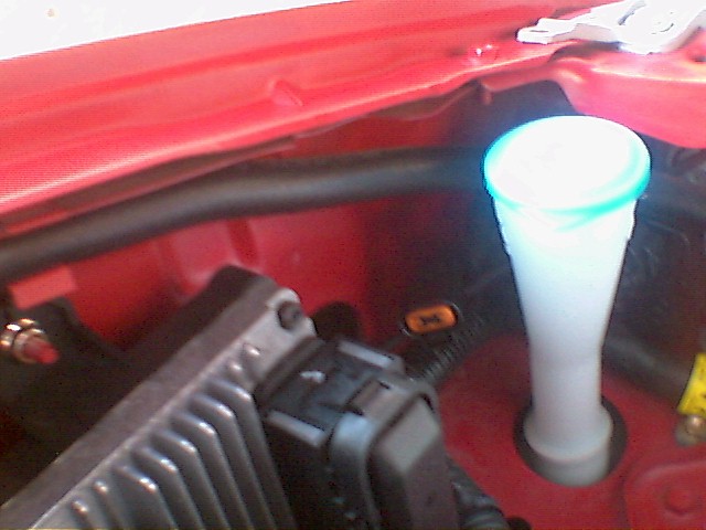

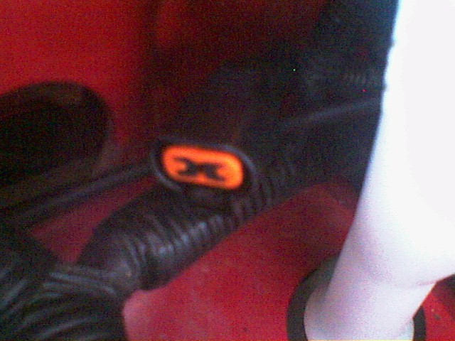

ASIMO Posted November 11, 2005 Share Posted November 11, 2005 (edited) Uite conectorul la a mea: El nu "sta" asa. Am bagat mana pe dupa palnie ca sa-l gasesc. Ca sa nu-ti zic ca il mai cautasem de vreo 3 ori acolo si nu-l nimerisem. E foarte bine "camuflat". Uite cum l-am dibuit: baga mana pe dupa palnie, prin partea dinspre ECM... tine mana manununchiul de fire, pana gasesti un tub mai subtire "prins" de cel gros cu o bucata de banda... ala e! Daca continui pe firul subtire, intr-o parte el intra in manunchiul gros, si in partea cealalta (e intors ca sa nu se vada si e bagat sub matul ala gros) e conectorul... Are semnal pe el cand trebuie (sa sune), si se poate monta o sirena normala (150k - la rusi)! Detalii pe PM, daca vrei... Prietenii stiu de ce! Despre partea cu senzorii, logic, ai dreptate. Daca cineva iti da un ciocan in parbriz sa-it ia ceva din masina , si tu ai senzorul de soc "pus" pe intrerupatorul de capota, eroarea semnalata la scanner e "capota fortata"! Ideea e sa sune masina cand se intampla asta...! Nu stiu daca alarma cu care e echipat Kalosul are si loc pentru senzori suplimentari... Ceva imi spune ca nu... Oricum, din schema di manual nu ne putem da seama... probabil numai daca cineva vede modulul (cineva care se pricepe) poate sa spuna asta! Edited November 11, 2005 by ASIMO Link to comment
