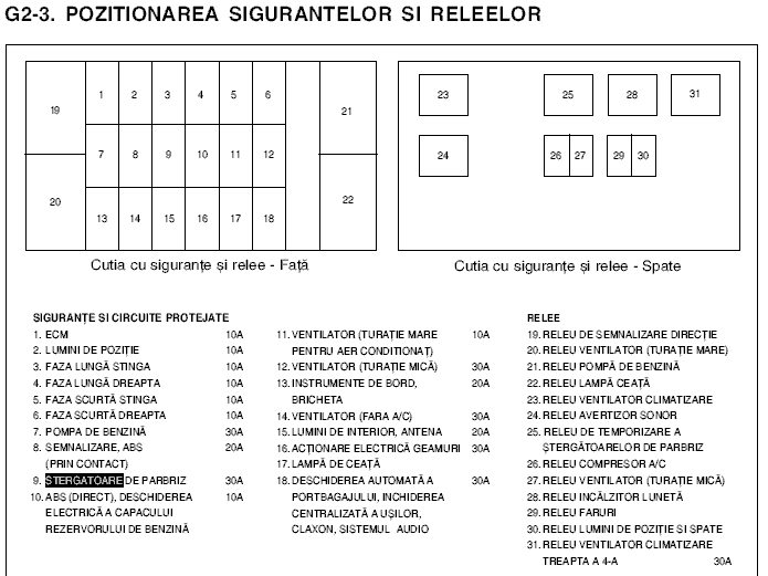

VAXXi Posted October 27, 2004 Share Posted October 27, 2004 În ordine: - în cutia de siguranţe spate ai releul 25 pentru temporizarea ştergătoarelor, vezi exact ce e cu el - verifică motoraşul de acţionare al ştergătoarelor şi prinderea ştergătoarelor Link to comment
BlueBear Posted October 27, 2004 Author Share Posted October 27, 2004 man multam mult pt. poze le am si io in cartea ei dar alta e problema cu electrica: io nu am RELEU ALA de ce nu stiu dar mergea fara releu Link to comment
VAXXi Posted October 27, 2004 Share Posted October 27, 2004 Şi nu-i nimic pus în locul releului ? Link to comment
BlueBear Posted October 27, 2004 Author Share Posted October 27, 2004 absolut nimik e gol lokul serios ! am sunat la un service si mi-au zis asi aia ca este asa... cand i-am intrebat : "pai si ce mama masii actiona intervalu nu un releu ceva?" aia... faza si mai tare care mi s-a spus a fost sa-i pun releu ))) da io vreau sa functioneze cum functiona si pana acum adik FARA Link to comment

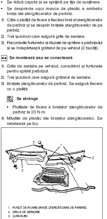

VAXXi Posted October 27, 2004 Share Posted October 27, 2004 Bizar, nu ştiu ce să zic aici. Înseamnă că releul ăla nu are rol de comandă, şi temporizarea se face în altă parte ? În privinţa opririi aiurea a ştergătoarelor, verifică prinderea lor pe ax (din câte ţin minte, acolo trebuie să fie o şaibă grover - dacă s-a slăbit, e normal ca ştergătoarele "să joace" pe ax). Poate te ajută şi Link to comment

BlueBear Posted November 3, 2004 Author Share Posted November 3, 2004 hehe prblema e urmatoarea si nu cred ca numai la tine ci la mai multi dar nu-si dau ei seama: dupa cate am vazut cand le-am desfacut aratau ceva de genu...un ax de la motoras care tine 2 bari de fier (pt. fiecare stergator) - aici s-ar putea sa fie o problema daca are joc pt. ca astea 2 sunt prinse cu un surub (ax) si intre ele au neste garnituri de cauciuc care se duc. Problema ta cu ala de la pasager e asta: bara aceea de fier intra intr-un lacas ca sa-i zic asa care a din plastic si din asta da in axu ala pe care il vezi tu (din afara) ca e infiletat surubu de tzine stergatoru. de rezolvat nu se poate decat sa cumperi tot angrenaju care ti l-am descris nush cat costa da e ceva. Iar faptul ca e mai sus nush daca e o problema pt. ca am vazut ca la toate e asa . dar daca vrei mai jos scoti piulitza aia de deasupra , se scoate stergatorul frumos si simplu si il dai mai jos e f easy Link to comment
