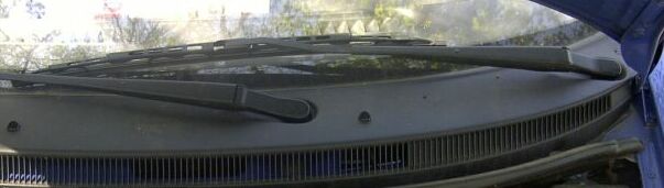

B-50-DEY Posted April 7, 2005 Share Posted April 7, 2005 Salutare tuturor! Am o pb. la masinuta mea referitoare la stergatorul de parbriz dreapta si vreau sa va cer un sfat. Cum se poate regla (daca se poate) sa vina la nivel cu cel din stanga (cel de pe partea soferului), adica sa stea exact pe portiunea aceia negra a parbrizului...el sta cu 3cm mai sus...si nu prea imi place, se poate desface acel surub si sa se coboare mai jos? astept sfaturile voastre si va multumesc Link to comment
arp Posted April 7, 2005 Share Posted April 7, 2005 Da, se desface surubul si se regleaza, este foarte usor... Link to comment
NFS Posted April 7, 2005 Share Posted April 7, 2005 Dai capacelul la o parte , cu grija sa nu-l spargi, desfaci piulitza, scoti bratul stergatorului afara, il pozitionezi cum vrei, apoi repeti toate operatiunile in sens invers. Link to comment
Shenck Posted April 7, 2005 Share Posted April 7, 2005 Operatiunile in sens invers: - il pozitionezi la loc gresit - infigi bratul stergatorului - insurubezi piulita - lipesti capacelul spart - pui capacelul Link to comment
B-50-DEY Posted April 8, 2005 Share Posted April 8, 2005 "Dai capacelul la o parte , cu grija sa nu-l spargi, desfaci piulitza, scoti bratul stergatorului afara, il pozitionezi cum vrei, apoi repeti toate operatiunile in sens invers." NFS spune-mi si mie despre ce capacel spui tu ca se da la o parte...ca e direct surub pe care il pot desface cu inelara...scuza-ma sper sa nu fiu ridicol dar chiar nu ma pricep...multumesc mult pt. explicatii Link to comment
Zmeul cel rau Posted April 8, 2005 Share Posted April 8, 2005 Asta e, nu ai capacel. Ignora partea cu capacelul si vezi mai departe! "> Link to comment
Shenck Posted April 8, 2005 Share Posted April 8, 2005 La cielo nu ai capacel. La matiz ai, vezi poza. Treci peste faza cu capacelul, si scuze pt msg anterior, dar nu m-am putut abtine Link to comment
B-50-DEY Posted April 8, 2005 Share Posted April 8, 2005 Bun va multumesc mult, chiar acum ma duc sa rezolv problema! Link to comment

khhamsin Posted April 11, 2005 Share Posted April 11, 2005 Nu rade ca m-am chinuit o ora sa scot un stergator, si degeaba ! Cu sa fara capacel, am tras de el, l-am invartit, l-am rascit, nici un succes. Are cineva o ranga ? Cum l-ati scos de-acolo ? Link to comment
arp Posted April 11, 2005 Share Posted April 11, 2005 La Cielo iesea foarte usor, nu trebuia fortat nimic...Doar cheie potrivita.. Link to comment
B-50-DEY Posted April 11, 2005 Share Posted April 11, 2005 (edited) Sambata am studiat problema cu stergatorul care sta putin mai sus decat ar trebui (cel din partea dreapta) si am desfacut cu o inelara surubul respectiv dar nu am reusit sa scot stergatorul...cred are o siguranta ceva care il tine sau daca nu care este smecheria pt. a putea fi scos? Mentionez ca cel din partea stanga sta exact pe banda aceea neagra a parbrizului, si revine perfect la loc, ar putea fi vorba de ceva mai grav (ma refer daca ar putea fi rupt ceva la ansamblul respectiv...cel care face transmiterea miscarii si la stergatorul din dreapta)?! Edited April 11, 2005 by B-50-DEY Link to comment
Mike1 Posted April 12, 2005 Share Posted April 12, 2005 Si eu am aceeasi problema si cred ca voi proceda la reglarea bratului stergatorului cand voi avea timp. Si eu care credeam ca sunt singurul Voi revenii cu info Link to comment
iso Posted April 18, 2005 Share Posted April 18, 2005 Vezi ca la Cielo stergatoarele sint de lungimi diferite (bratele nu lamele) ... cel lung trebuie sa stea intotdeauna pe partea soferului ... altfel n'o sa revina pe banda neagra . >- Nu are nici o siguranta , trebuie sa tragi un pic mai tare de el se stringe al naibi de bine pe con . Incearca sa faci pirghie de'o parte si de alta a axului . Link to comment
lauriciu Posted April 20, 2005 Share Posted April 20, 2005 mai baieti si eu patesc acelasi lucru cu stergatorul meu din dr, problema este ca sub plasticul ala este un ansamblu intreg, acolo este buba, bratele aleau au bucsi de teflon sau plastic, nu prea m-am interesat, cand alea s-au dus nu mai ai ce face si trebuie schimbat tot ala, eu am incercat la mine sa intepenesc parghia din dreapta ca tot iesea de acolo, am reusit dar cateodata mai face zgomot si bineinteles ca stergaretul nu coboara unde ii este locul. in schimb un amic de-al meu cu aceeasi problema, a schimbat ansamblul si nu mai are probleme. Link to comment
B-50-DEY Posted April 20, 2005 Share Posted April 20, 2005 salutare...ai dreptate...si la mine cred ca e aceiasi problema legata de ansamblul respectiv...mai exact cred ca s-a dus bucsa de la stergatorul din dreapta...si nu rezolv nimik daca il cobor mai jos...aveti idee se poate schimba doar bucsa respectiva sau trebuie cumparat tot ansamblul?! numai bine Andrei Link to comment
iso Posted April 20, 2005 Share Posted April 20, 2005 Din cite stiu "bucsa"/suport nu se gaseste separat si pe deasupra mai este si nituita . Ansamblul stergator(korean) dar fara motor era pe la 800.000lei deci nu'i o avere ... Link to comment
