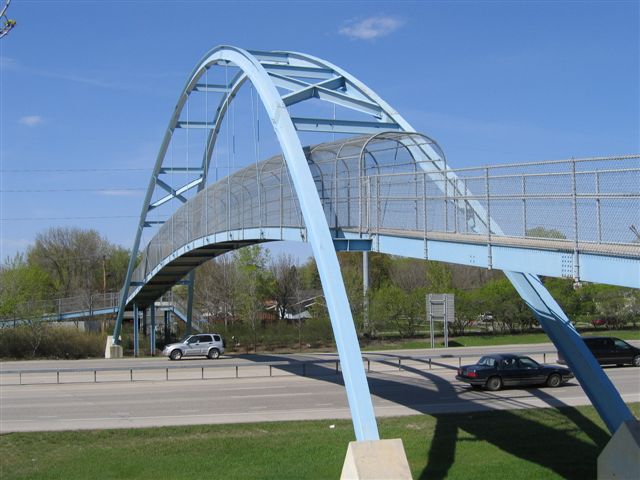

hitman Posted June 26, 2008 Share Posted June 26, 2008 (edited) SF sau nu, a murit un om, dar asta nu are importanta. Alexe, tu parca erai specialist pa constructii, ma asteptam la mai mult input profesional de la tine . Asa arata un pod adevarat de trecere pietoni. Se pot observa masuri suplimentare de protectie, inclusiv acele cabluri metalice care fac ca in caz de lovire, pasarela respectiva sa nu cada . Daca o basculanta ar lovi o asemenea constructie metalica , nu cred ca ar cadea ca in cazul DN1. Daca ar fi asa ar insemna ca trebuie sa proiectam pasarelele pentru un gabarit exceptional, mai stii, poate mai trebe sa treaca si vreun avion pe sub ea... Inca odata de asa ceva vorbeam, vezi poza. Nu de SF-uri si nici avioane sau gabarite exceptionale. Edited June 26, 2008 by hitman Link to comment
andreib Posted June 26, 2008 Share Posted June 26, 2008 La cat de inalta e structura din poza nici mama basculantei nu ar avea cum sa o atinga, plus ca este un proiect megalitic pentru o pasarela peste un drum cu 4 benzi... Link to comment
alx Posted June 26, 2008 Share Posted June 26, 2008 (edited) Stimabile, exemplul tau e bun. Aceea este doar o alta varianta de a realiza acelasi lucru. efapt nu e chiar acelasi aia avand o deschidere mai mare. Cablurile respective (care sunt defapt tiranti, dar ar putea fi si cabluri) nu sunt pentru asigurarea tablierului pasarelei ci pentru sustinerea lui, astfel ca daca ar fi lovita de o basculanta sigur ar cadea si asta. Cu un ochi de proiectant (desi nu sunt experimentat pe chestia asta) as zice ca este indeajuns sa se rupa 2 tiranti (atentie, deobicei nu se rup ei insisi ci conexiunile) pentru a se prabusi intreaga pasarela, mai putin structura de sustinere. Facand o paralela, tu stiai ca o structura de beton in cadre, conform calculului, este compromisa (cade, se prabuseste) atunci cand retezi doar un stalp? Nu ti s-ar parea normal sa ne asiguram si aici ca poate da vreun tir in ea si reteaza stalpul? Structura pe care ai dat-o tu exemplu este, as estima, cam de 5-10 ori mai scumpa decat solutia adoptata pe dn1, presupune costuri de mentenanta mai mari (pe un buget si asa aproape inexistent pentru lucrari de intretinere). In conditiile in care si asa sunt cel putin 50% din pasarele nefolosite, nu ar fi fost aberanta adoptarea unei masuri mult mai scumpe cu ideea de a ne proteja de basculante care merg cu bena ridicata? Pana la urma cei din corsa aia au avut un ingrozitor ghinion. Dar este o probabilitate acceptata de noi toti... Edited June 26, 2008 by alx Link to comment
hitman Posted June 26, 2008 Share Posted June 26, 2008 Poza este oferita ca exemplu, altul mai bun nu am, se poate face ceva de genul asta si pt. DN1. Nu e nevoie de chestii megalitice. Link to comment
Zmeul cel rau Posted June 26, 2008 Share Posted June 26, 2008 Motivul pentru care nu exista mai multe structuri suspendate in Romania nu e ca nu s-ar sti cum sa se construiasca. Oricum, ce te face sa crezi ca asta nu ar pica in cazul unei lovituri laterale, ignorand (prosteste) costurile de constructie? Link to comment
hitman Posted June 26, 2008 Share Posted June 26, 2008 (edited) Sincer sa fiu nu sint singur ca asta nu ar cadea. Simulariile pe computer sau testele la scara mai mica a constructiei ne pot spune treaba asta. Edited June 26, 2008 by hitman Link to comment

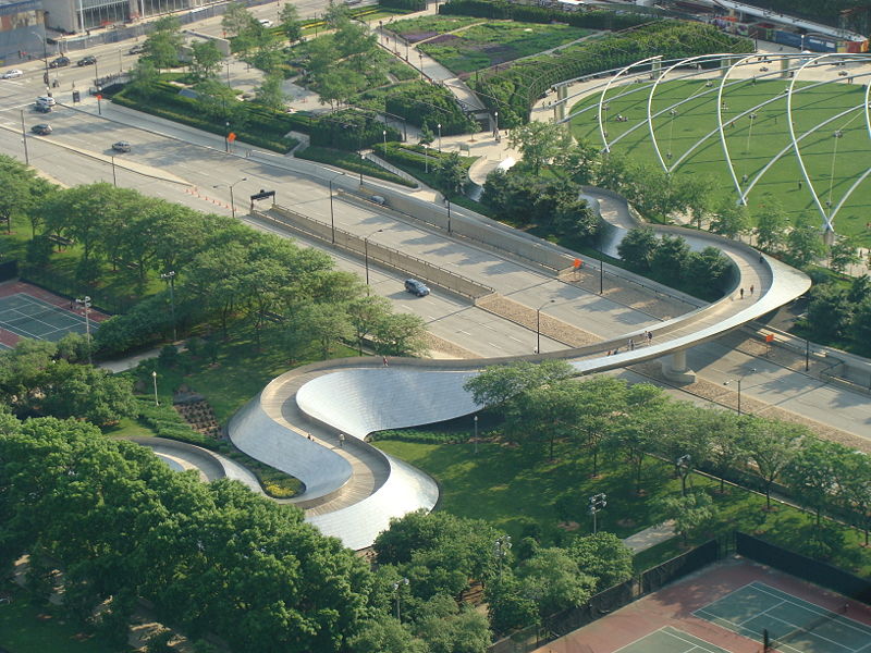

hitman Posted June 26, 2008 Share Posted June 26, 2008 Andrei, iata o constructie megalitica, ca sa facem deosebirea. Link to comment

Zmeul cel rau Posted June 26, 2008 Share Posted June 26, 2008 Asa arata un pod adevarat de trecere pietoni. Se pot observa masuri suplimentare de protectie, inclusiv acele cabluri metalice care fac ca in caz de lovire, pasarela respectiva sa nu cada . Daca o basculanta ar lovi o asemenea constructie metalica , nu cred ca ar cadea ca in cazul DN1. Podul ala nu e foarte sigur. Pe dedesubt nu incape o macara cu bratul ridicat. Daca trece asa ceva pe dedesubt ce se intampla? E posibil... Link to comment
