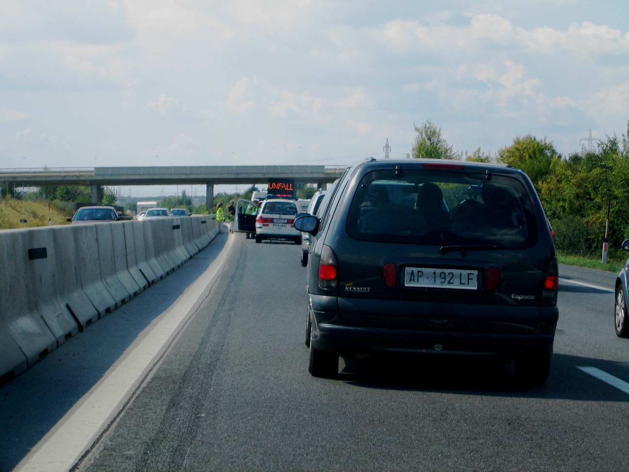

Zmeul cel rau Posted January 25, 2011 Share Posted January 25, 2011 Si italienii au ziduri de beton pe drumurile lor nationale. Stiu asta ca la un moment dat GPS-ul cu harta veche zicea "la urmatoare intersectie faceti la stanga", numai ca la stanga trebuia sa iau prin astfel de zid. Altfel, da, parapetii metalici sunt mai user-friendly. Si mai scumpi. Link to comment
Mircea Posted January 25, 2011 Share Posted January 25, 2011 Si eu am mai intalnit beton prin Italia, dar asta unde era o diferenta de nivel intre benzile de sens si contrasens, nu ca separator de sensuri... Chestia cu scumpi e ce conteaza in Ro... Link to comment
Zmeul cel rau Posted January 25, 2011 Share Posted January 25, 2011 Eu am vazut prin zone pe unde nu era diferenta asta. Ma rog, iar sunt de acord ca, daca parapetii s-ar fi facut in tara, i-am fi avut. Strainilor le e mai greu sa dea spaga. Cel putin nu la nivel de marcaje si accesorii. Doar de la drum european in sus... Link to comment

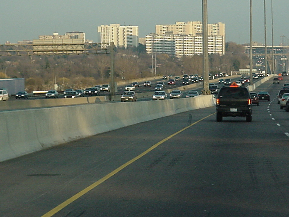

paul_marines Posted January 25, 2011 Share Posted January 25, 2011 On 1/20/2011 at 6:35 PM, Mircea said: Parapetii de beton sunt o tampenie oriunde. Singura tara in care i-am vazut pana acum e Romania, . Oriunde in lume se practica parapete deformabile din otel ambutisat, cu rolul de a absorbi energia de impact, in Ro este mai important sa nu se distruga parapetii, consecintele sociale ale unui accident nu sunt importante... Canada, SUA, Austria si sunt destinate pentru a retine autovehiculele de mare tonaj. Link to comment
Mircea Posted January 26, 2011 Share Posted January 26, 2011 Pai da, dar ia vezi ce distanta este intre banda si parapet si ce gaurici sunt sub parapeti pentru scurgerea apei... Link to comment
Tommy Posted January 26, 2011 Share Posted January 26, 2011 Retin al dreqului vehiculele de mare tonaj: http://stirileprotv.ro/video/la-un-pas-de-un-dezastru-pe-o-autostrada-din-canada-imagini-dramatice/60469476 Link to comment
Mircea Posted January 26, 2011 Share Posted January 26, 2011 Eh, macar le incetinesc, le schimba nitel directia etc... Link to comment
