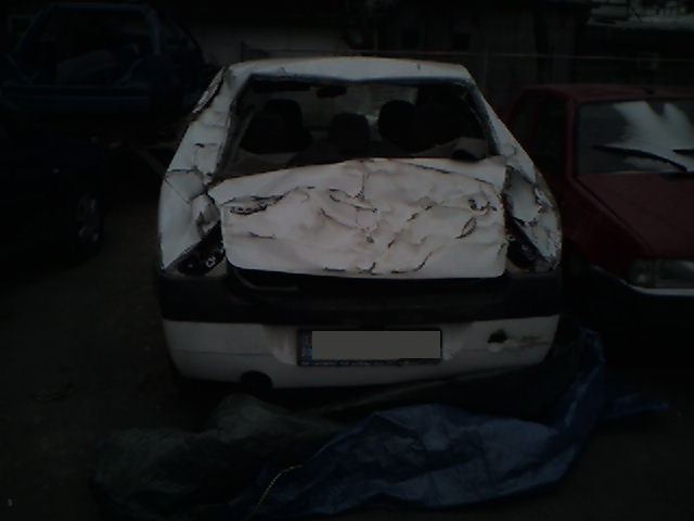

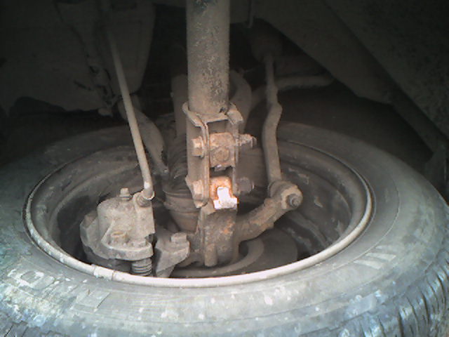

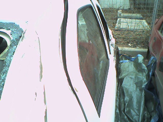

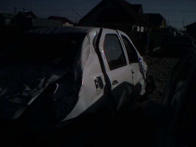

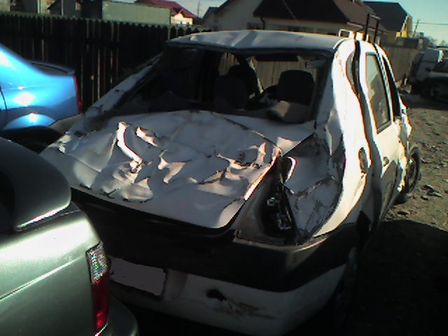

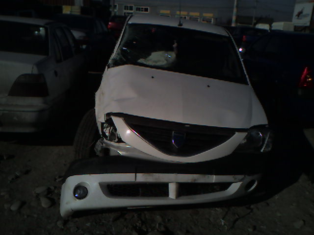

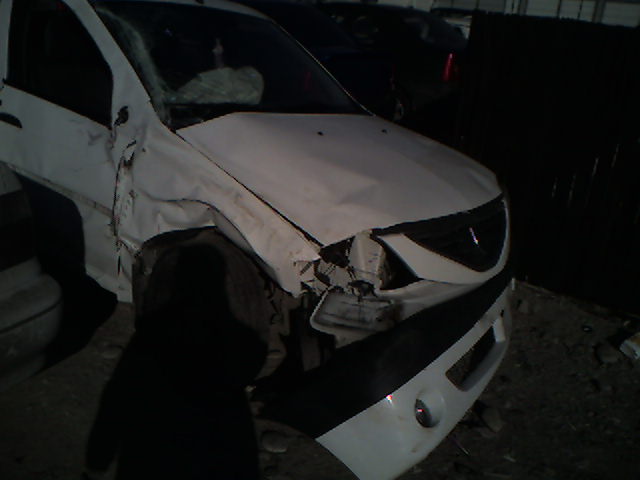

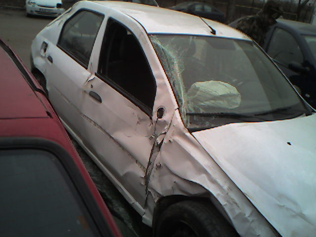

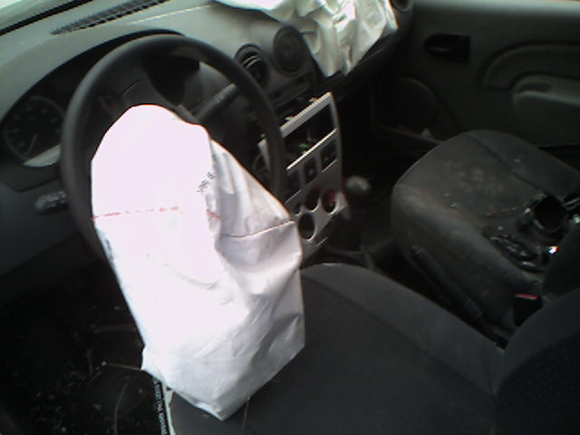

ToPser Posted February 19, 2006 Share Posted February 19, 2006 Satori said: ToPser, ce s-a mai intamplat cu prietenul tau si Loganul lui? In sfarsit am facut rost de poze si am elucidat ce s-a intamplat de fapt cu loganul prietenului meu ... Cu multe rugaminti mi-a dat pozele si m-a rugat sa nu dau nume caci el nu vrea sa faca tevatura ptr ca cei de la societatea de asigurari au zis ca se ocupa de tot. Se vede clar ca s-a rupt fuzeta din partea superioara acolo unde este prinsa pe amortizor.Masina s-a rasturnat pe o parte si a mers mai multi metri taras pe portbagaj . cand s-a produs accidentul masina avea 90 km/h Link to comment

ToPser Posted February 19, 2006 Share Posted February 19, 2006 da au scapat toti cu bine numai sotia lui are zgarieturi pe fata de la cioburi ... Link to comment
Satori Posted February 20, 2006 Share Posted February 20, 2006 Ce inseamna asta? Ii raman urme permanente? Cum se rezolva? Se plateste doar masina sau si daune morale/fizice...? PS: Fiori, tata!!! Stiu o groaza de oameni care au Logan si cand ma gandesc la ei si vad pozele astea.. Fiori!!! Sper sa fie caz unic. Link to comment
Mircea Posted February 20, 2006 Share Posted February 20, 2006 @topser, cu riscul de a fi OFF Topic, din ce lot e masina ? (an, luna, model?) Sunt tare curios daca bate cu celelate doua care au avut probleme similare. Link to comment
ToPser Posted February 20, 2006 Share Posted February 20, 2006 Cred ca am fost un pic prea insistent, si l-am speriat stie ca activez prin forumurile auto si mai stie cat de vehement sunt (cunostea unele probleme aparute la alte loganuri de la mine) nu am obtinut foarte multe de la el in leg. cu ce se va mai intampla in continuare oricum veti afla deznodamintul final !!! Masina a fost luata in luna mai 2005 si avea la ora accidentului aprox.20000 km . Intr-o alta ordine de idei el era f.multumit si nu a avut nici o problema ! Link to comment
Satori Posted February 20, 2006 Share Posted February 20, 2006 Sincer vorbind, a suprasolicitat masina? Avea obiceiul sa viziteze craterele patriei? Link to comment
ToPser Posted February 20, 2006 Share Posted February 20, 2006 Adevarul este ca ,,,conducea cam sportiv ca sa nu zic agresiv dar asta nu este un motiv,cratere mai lua asa ca toata lumea ! Link to comment
paul_marines Posted February 20, 2006 Share Posted February 20, 2006 (edited) ToPser said: Adevarul este ca ,,,conducea cam sportiv ca sa nu zic agresiv dar asta nu este un motiv,cratere mai lua asa ca toata lumea ! Pai sa ma bag si eu. Topser stii craterul de la intrare de langa pod (pe care tocmai il astupara )? Daca il iei in plin, cum l-am luat eu pe la 90 te alegi cu o janta patrata. De la o janta patrata sau hai 30-40 E pe una noua, ii mare diferenta pana la o fuzeta rupta. A mai fost un caz mediatizat anul trecut cand un Logan s-a rasturnat in conditii similare (tot cu fuzeta rupta). Ca si acum masina a disparut si propietarul care la vremea aceea zicea ca le cere cca 500 000 E a trecut in "silentio stampa" adica (mucles!!). Nu s-a mai auzit nimicuta. Pacat ca nu se face Loganul sub marca americana( constantenii stiu de ce), vedeau ei romanii NHTSA pe capul lor si sute de mii de dolari sa nu zic milioane pierdute prin procese. Edited February 20, 2006 by safari hunter Link to comment
Satori Posted February 21, 2006 Share Posted February 21, 2006 E vorba despre groapa de langa podul pe care o iei cand te indrepti inspre Euforia de Nord? Pe aceea am luat-o si eu o data. Link to comment
