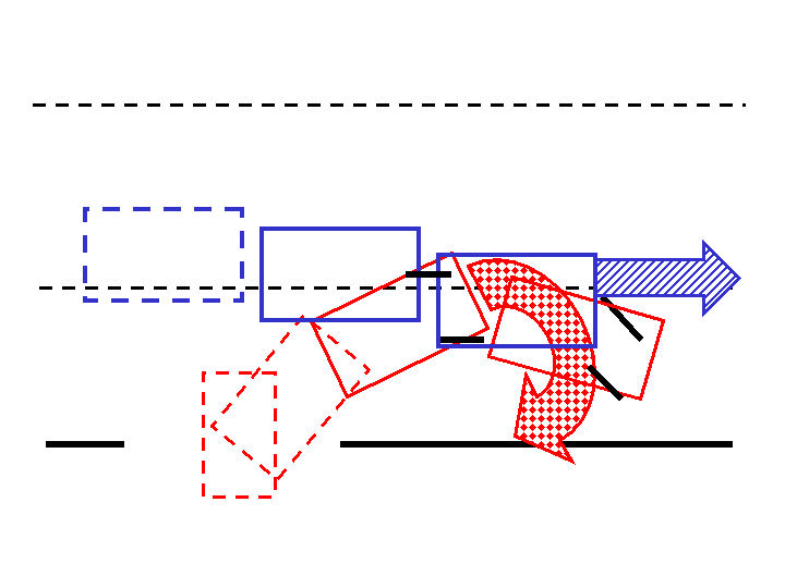

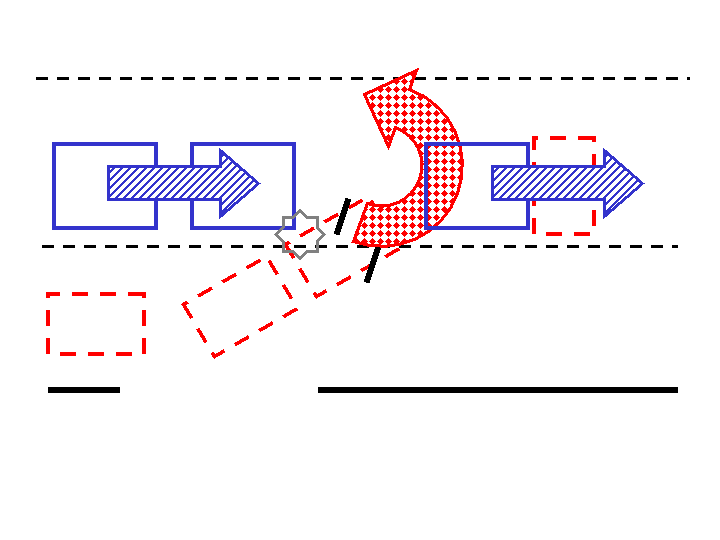

Vad ca devin interesante opiniile si pentru o mai justa apreciere m-am gandit sa adaug parea mea despre mecanica accidentului dupa cativa ani petrecuti la investigatiile evenimentelor rutiere :
Ipoteza 1. Matizul vine de pe un drum lateral si este lovit de camion. Soferul Matizului are directia virata spre dreapta si probabil se asigura. In momentul impactului masina va continua tendinta viratoare dreapta si chiar daca este impinsa de betoniera ea va tinde sa se rasuceasca CW (mersul acelor de ceasornic) deci nu va intra in fata betonierei cu partea stanga. Mai mult orice sofer lovit in astfel de situatie nu va vira stanga. Exclus !!
Ipoteza 2. Matizul vine din lateral sau depaseste pe partea dreapta betoniera si intra brusc in fata pe banda 2 de mers, fara a aprecia corect viteza acesteia. Soferul Matizului are directia virata spre stanga si probabil nu s-a asigurat suficient la executarea manevrei fiind surprins de lovitura. In momentul impactului masina va continua tendinta viratoare stanga si chiar fiind impinsa de betoniera in partea stanga (zona stalpului central sau usa spate stanga) ea va tinde sa continue virajul si sa se rasuceasca CCW (mersul invers al acelor de ceasornic) deci se va lipi sub actiunea impactului de fata betonierei cu partea stanga.
Vezi schemele de mai jos.
Edited by safari hunter

Daca matizoiul era lovit din spate atunci raza de bracaj, pentru executarea virajului minim, fiind de 9,4 m ar fi trimis masina dincolo de banda 2 si in nici un caz in fata betonierei. Urmariti la TV ce se intampla cu un vehicul lovit in spate si ce traiectorie capata.
