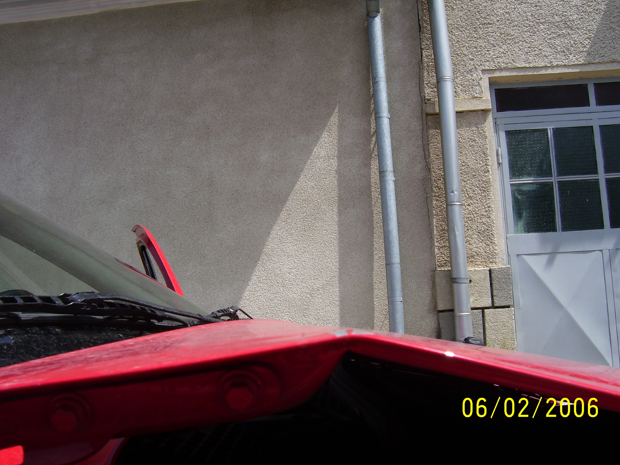

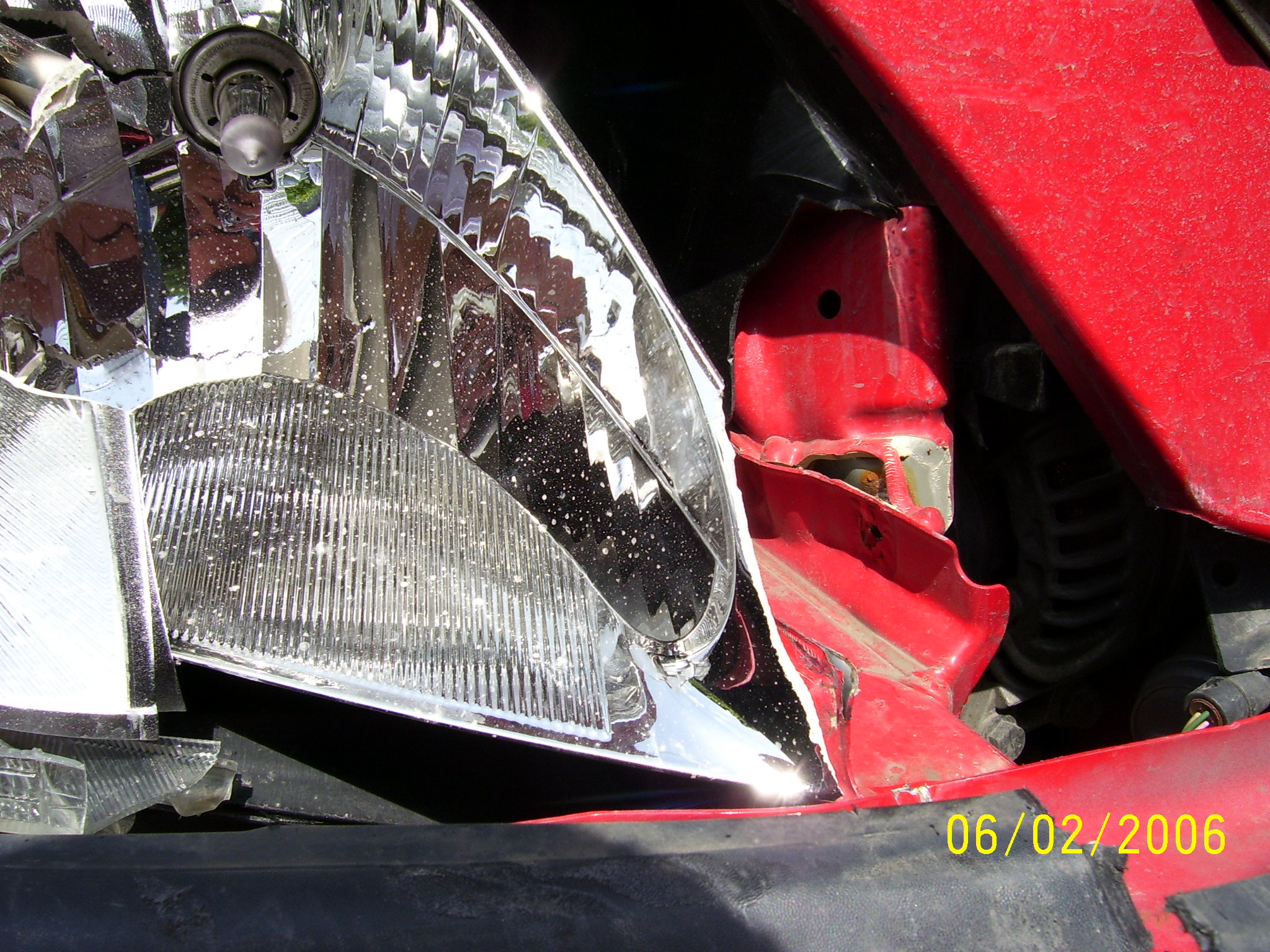

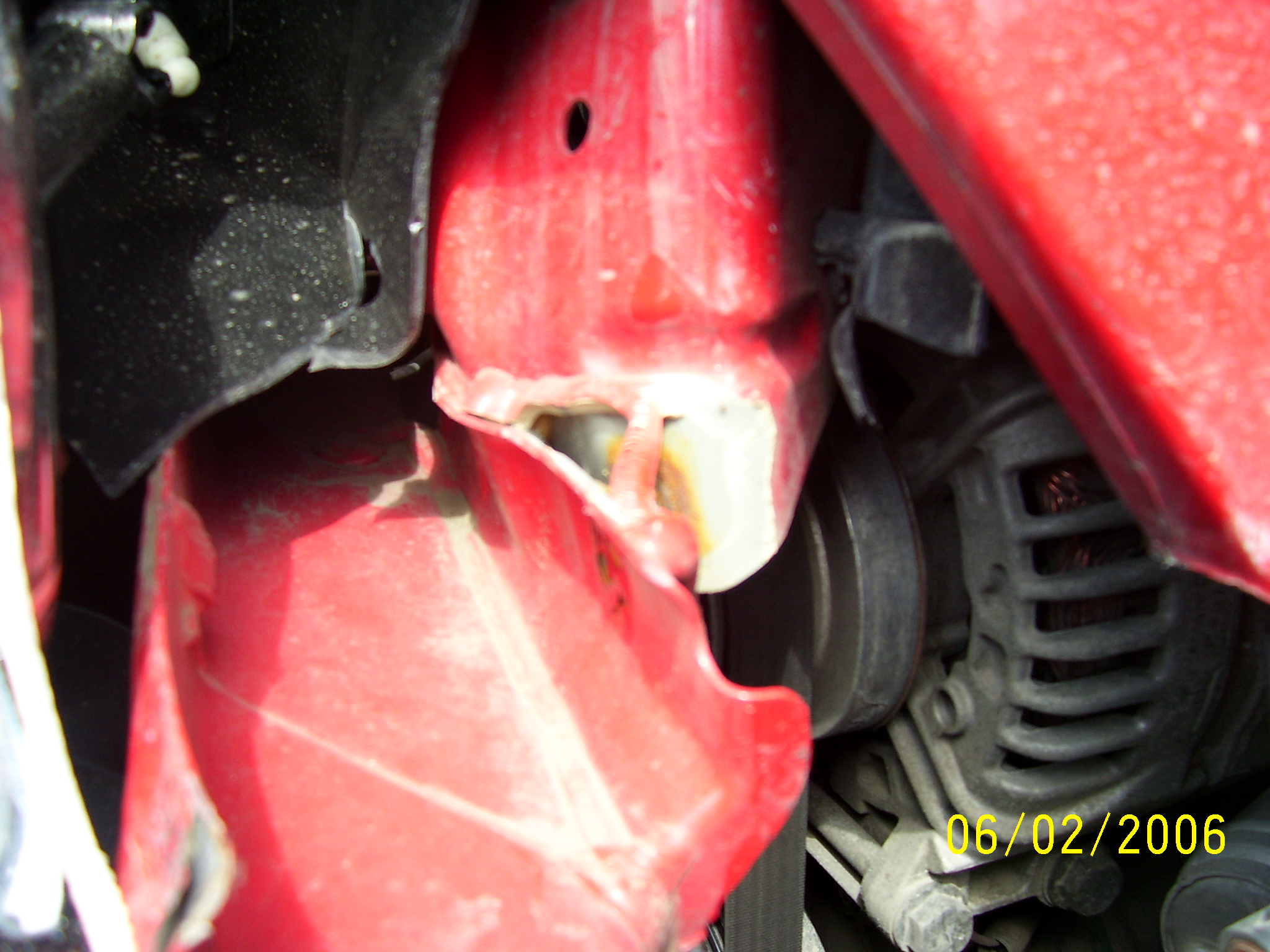

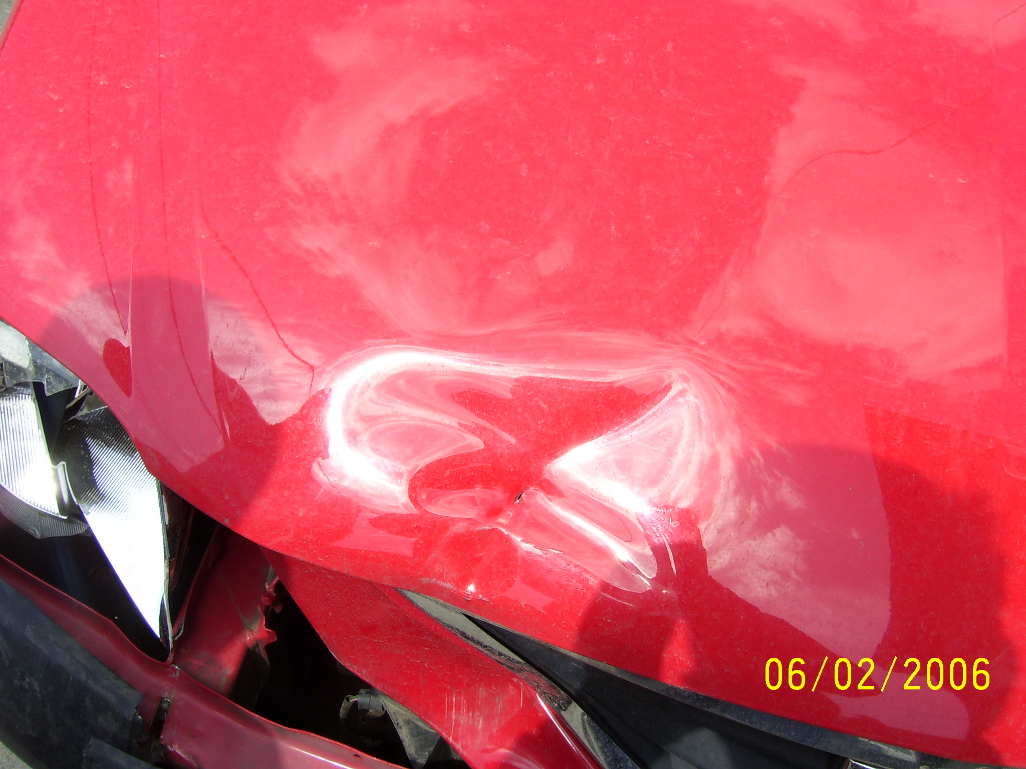

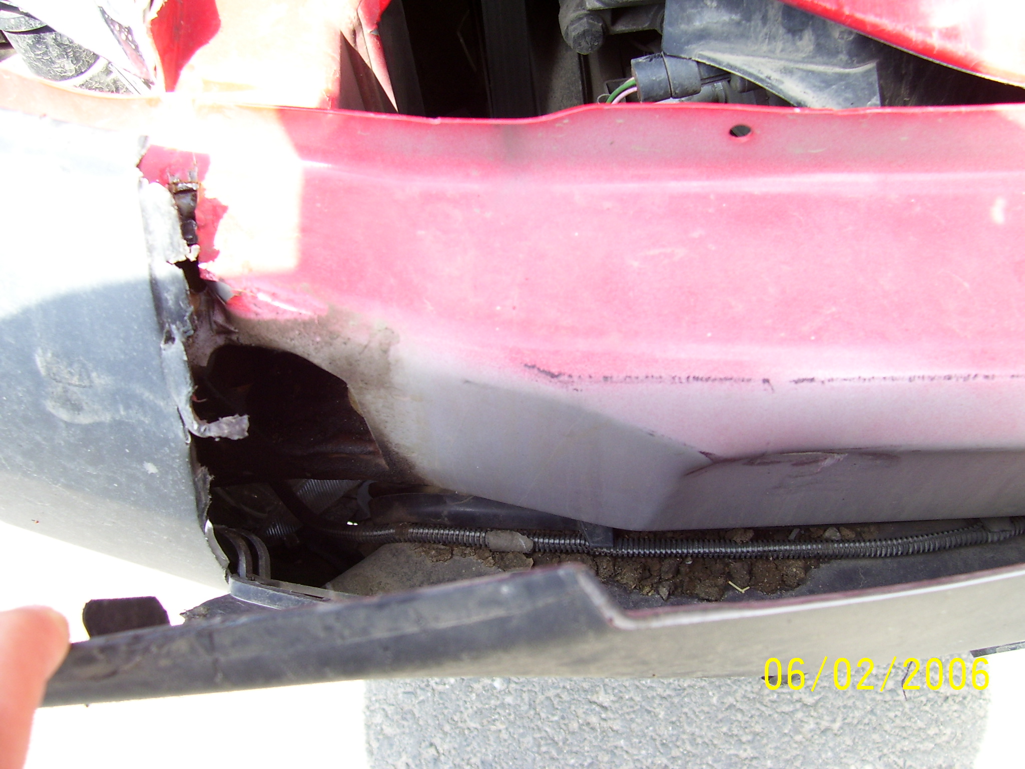

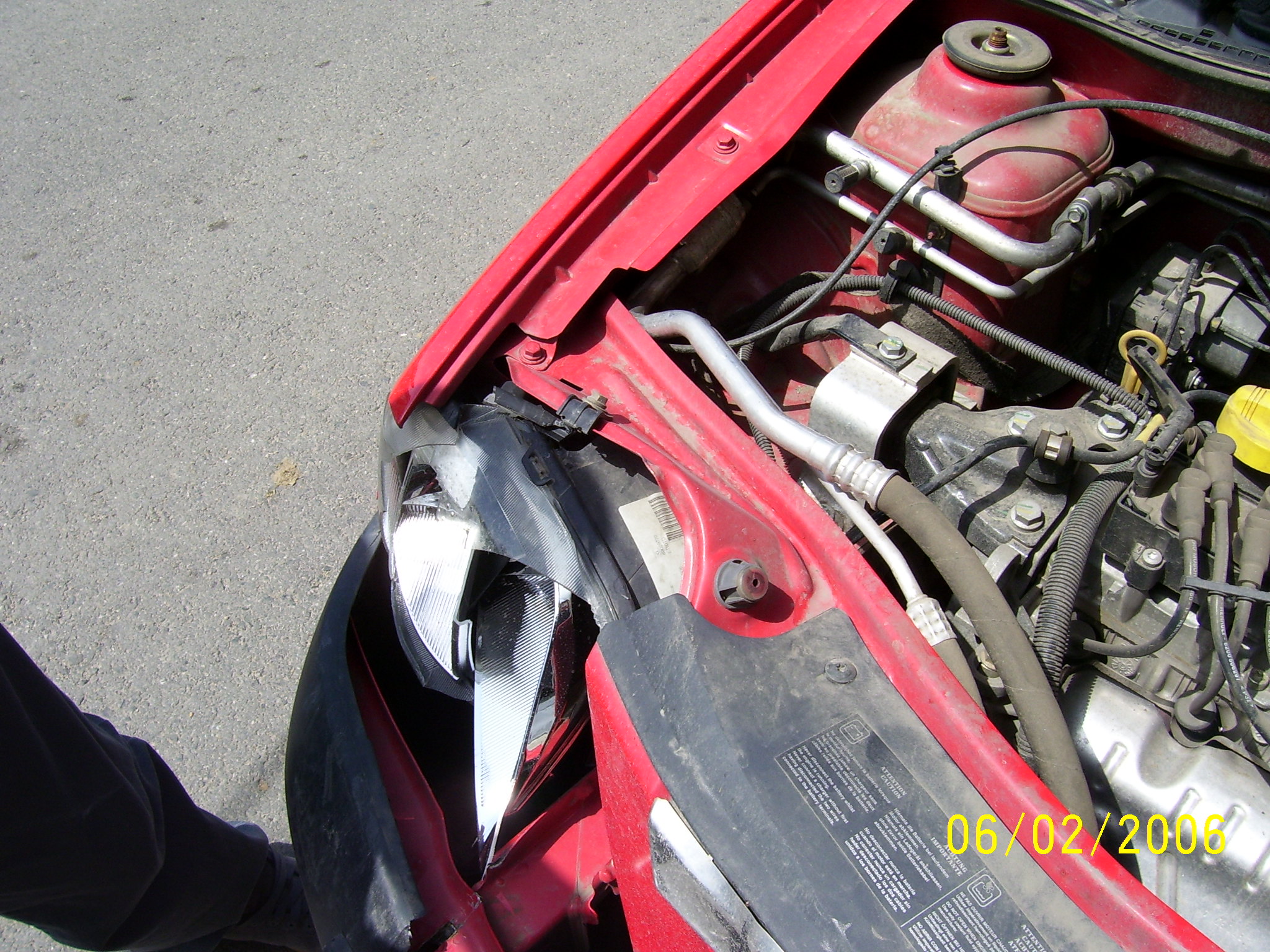

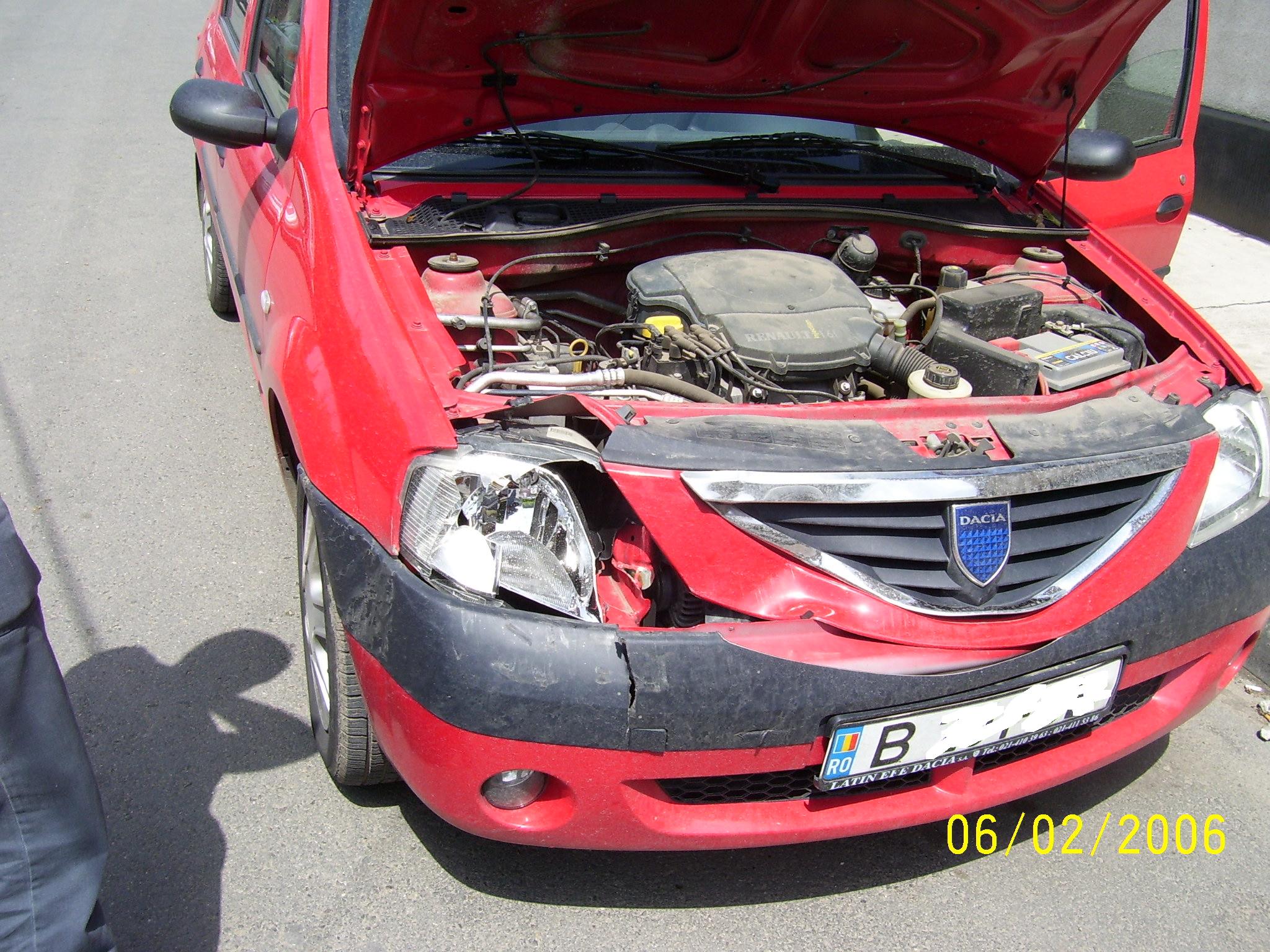

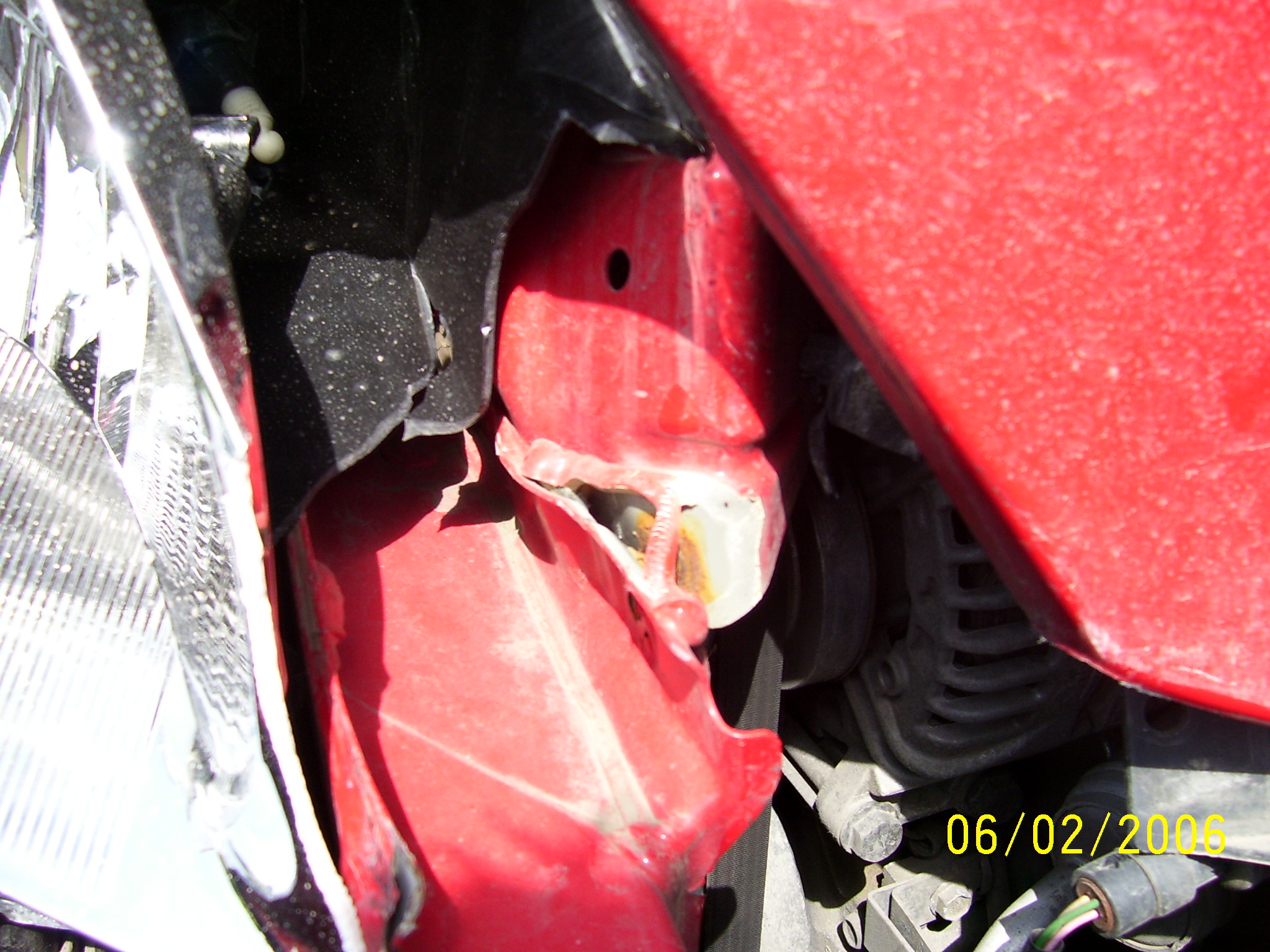

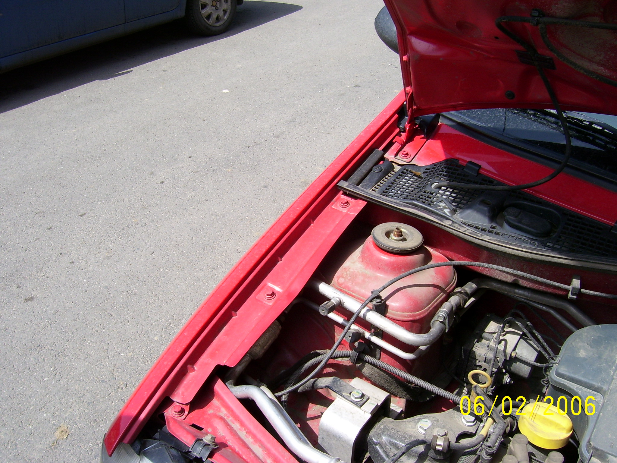

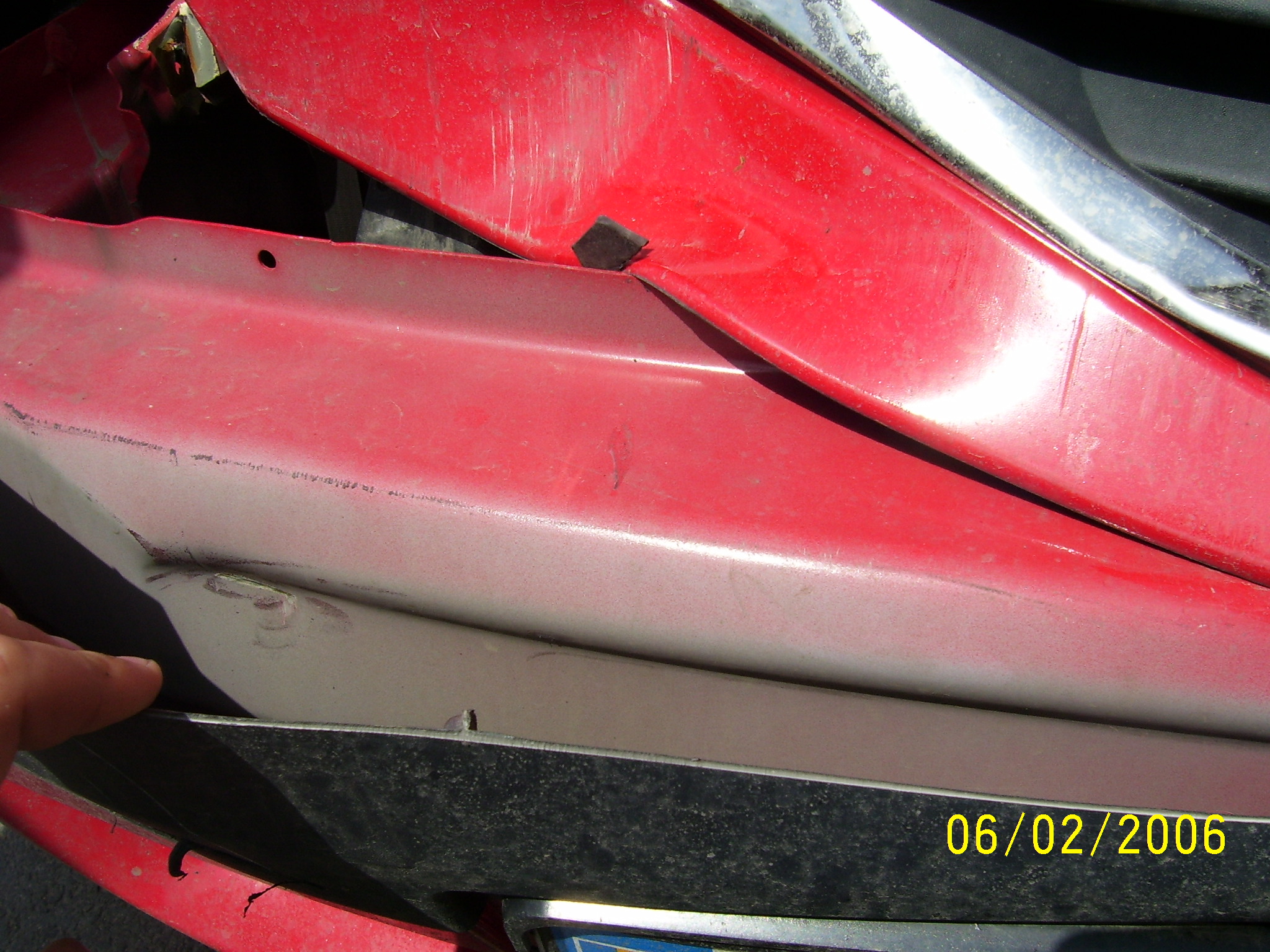

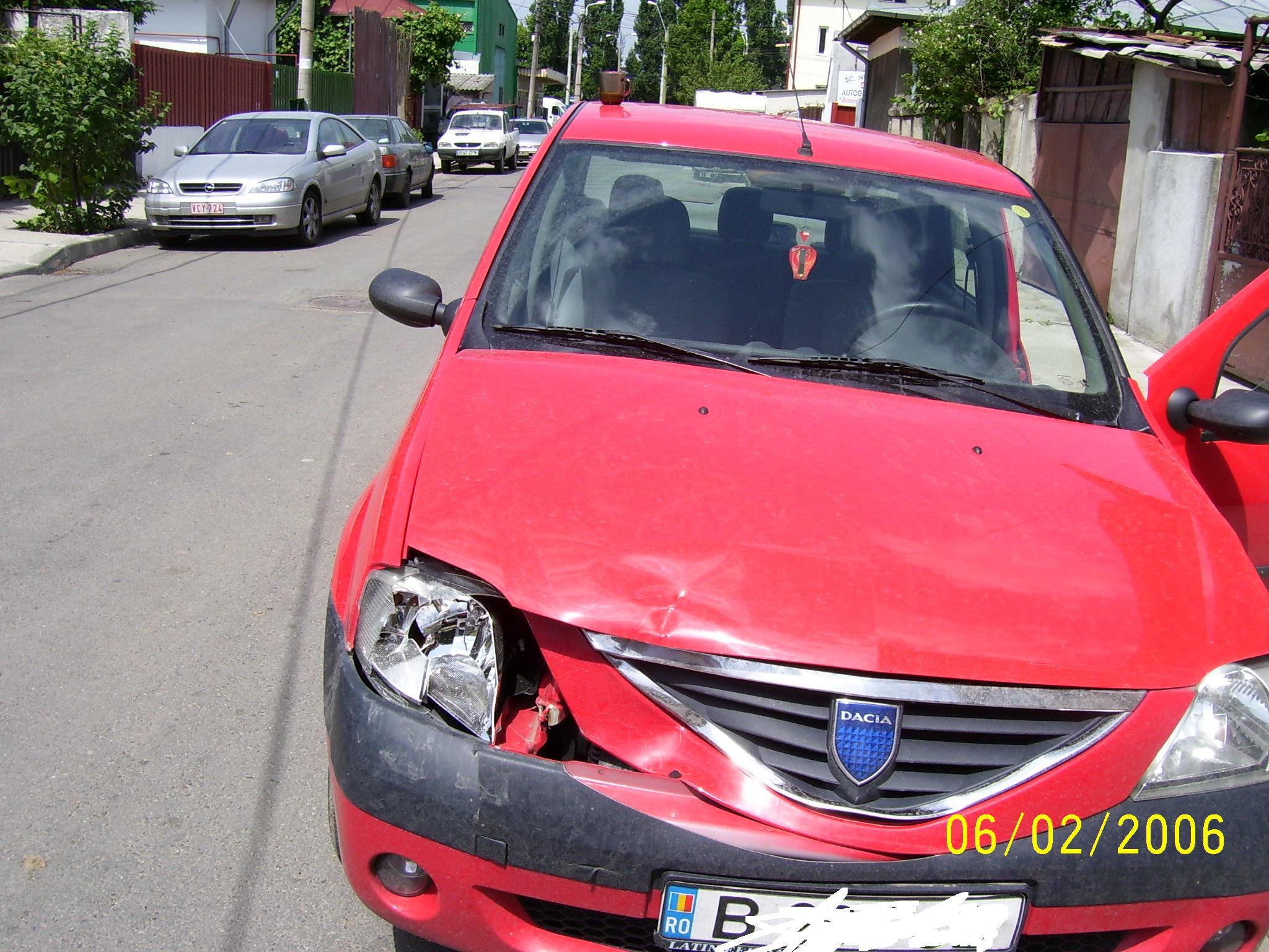

Mircea Posted February 15, 2007 Share Posted February 15, 2007 Rezultatele unui impact relativ minor la circa 30kmh la o trecere la nivel. Remarcati calitatea sudurilor, facute probabil de acelasi sudor care a sudat si scaunele ce se rupeau... )"> Link to comment

Mircea Posted February 16, 2007 Share Posted February 16, 2007 A lovit din spate un nissan terrano. Ambele masini se aflau in miscare in momentul impactului, dacia in frana, nissanul in traversarea caii ferate. Nissanul a avut semi-bara de plastic din stanga sparta. Gaura din capota e data de o bucata de plastic din aceasta bara, iar taietura din traversa a fost facuta de urechea de remorcare a nissanului. Ce se vede este doar o parte, dupa demontarea spoilerului, traversa fata si suportul radiator au necesitat inlocuire, fiind fugite catre parta stanga, neredresabile... Reparatia a costat atunci aproximativ 5000 ron. Pozele le-am mai pus pe forum la sectiunea accidente. Link to comment

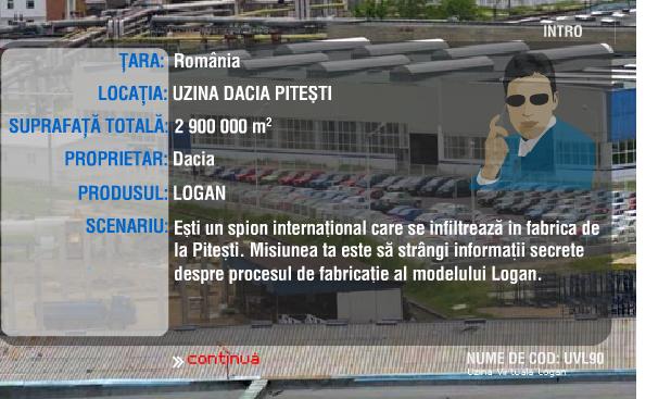

mad_voly Posted February 16, 2007 Share Posted February 16, 2007 (edited) Nu cred ca nea vasile sau ion sudeaza pe zi un nr de masini. Parerea mea este ca uzina dacia s-a mai modernizat. Am gasit un link interesant in care ne arata procesul de asamblare al loganului http://www.daciagroup.com/eKontentDaciaXFi...uala/index.html dati si voi click pe UZINA VIRTUALA si apoi va descurcati voi. Se prezinta sub forma unui joc interactiv. Este foarte interesant P.S Poate imi aratati si voi un link cu uzina de la craiova Pe un alt site am gasit si procesul de asamblare al BMW-ului. ramai cu gura cascata... Edited February 16, 2007 by mad_voly Link to comment
